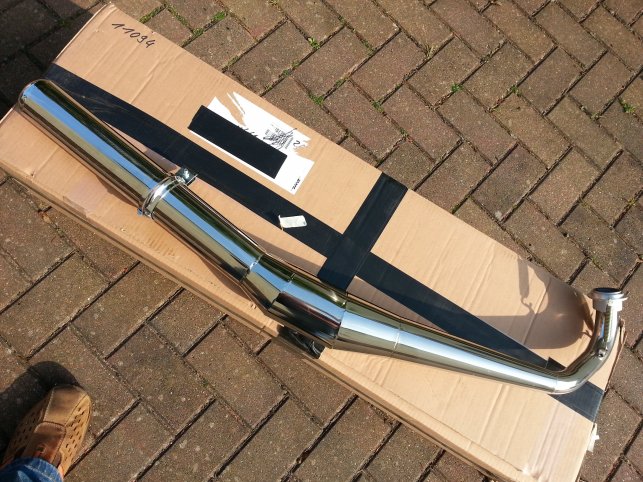

-RS1004 D /15Nm , mit 5 Gang , S70 Primär , 5L Kupplung und DailyRace D Auspuff
