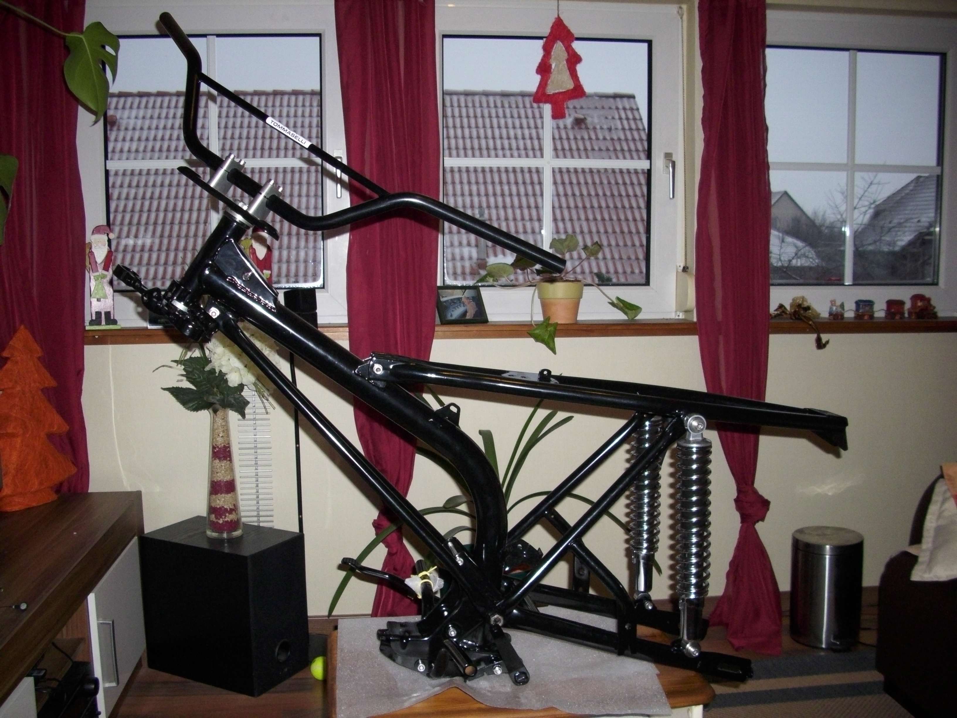

Als mein Vater Seine geholt hatte war der Plan diese auf Enduro umzubauen ,
als dann aber der Enduro-Rahmen in der Garage stand wurde doch ein Moped draus .
Für das erst noch Teile besorgt werden mussten, dass ganze war noch im Jahre 2012.

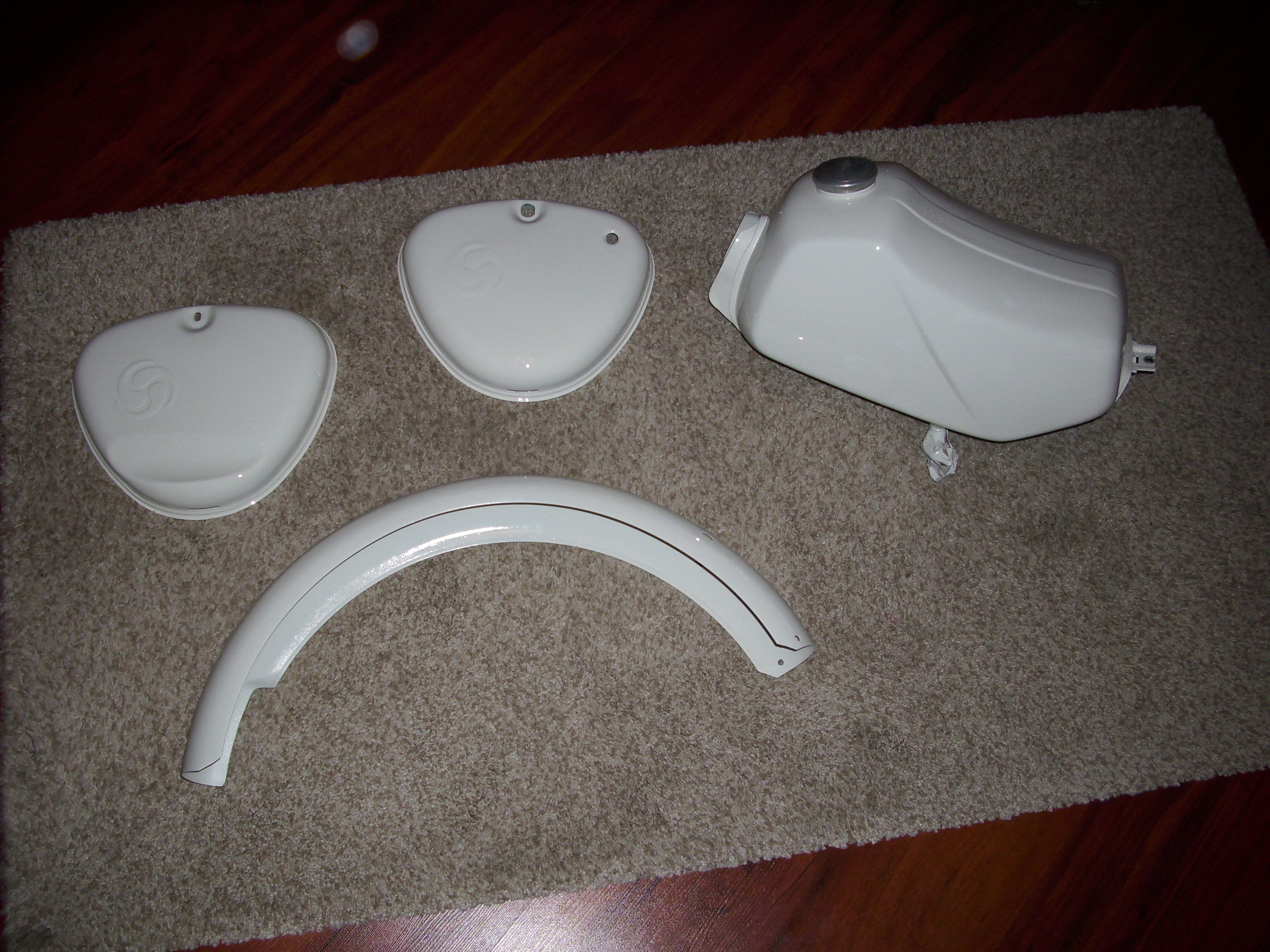

Die Grüne Hingegen bekam nach Feindkontakt ein Neues Lackset ,neue Blinker und ein neuen Lenker.
Langsam wurde Mutti schon skeptisch was sich denn da in der Garage anhäufte,
als dann die Garage wieder leer war machte sich für eine Weile
Erleichterung bei ihr breit .Bis zu dem Tag als die Teile vom Pulvern und Lacken wieder da waren.
Spätestens da glaube ich wusste sie ,dass sie damit Leben muss.
:sorry: Mutti

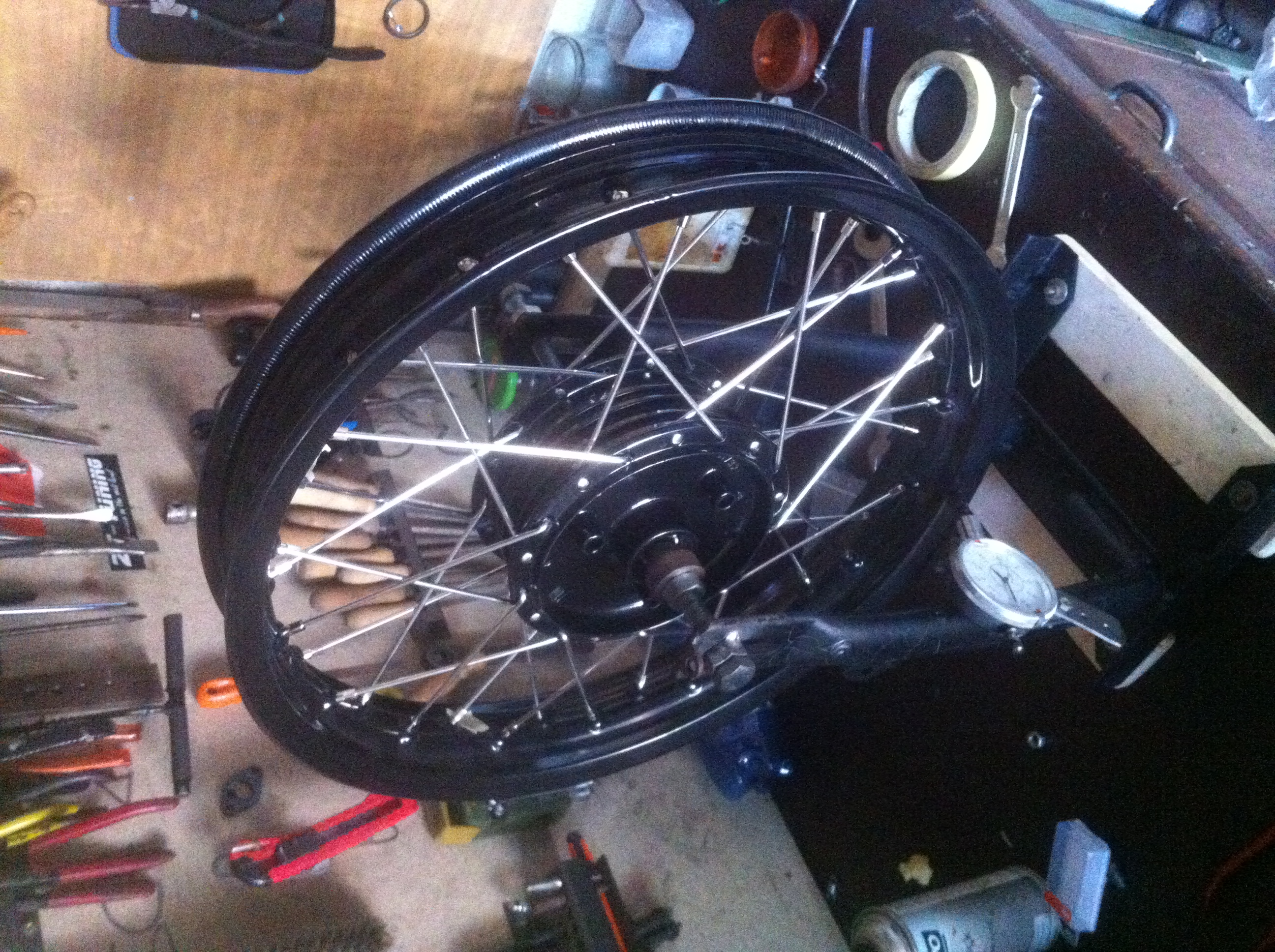

Aus meiner Zeit als ich noch an Fahrrädern rumwerkelte ,da sie mein Hauptfortbewegungsmittel waren ,
kannte ich denn Besitzer eines Fahrradladens bei uns in der Stadt ,
den es Leider nicht mehr gibt (wurde durch nen Frisörladen ersetzt :-( ).
Dieser Zeigte mir wie ich Räder einspeiche und zentriere , was ich heute auch noch tue um wir was
dazu zu verdienen (bei Interesse Pn ;D) .

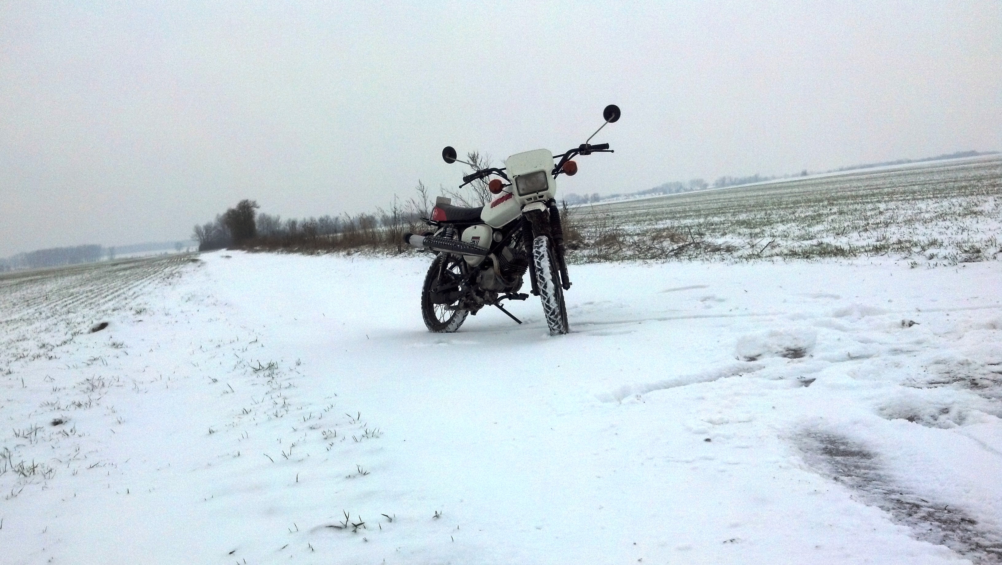

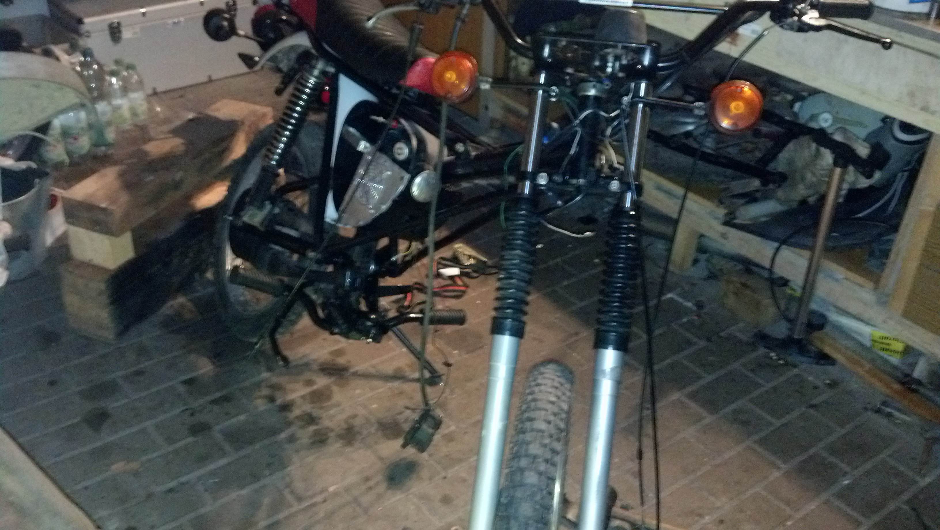

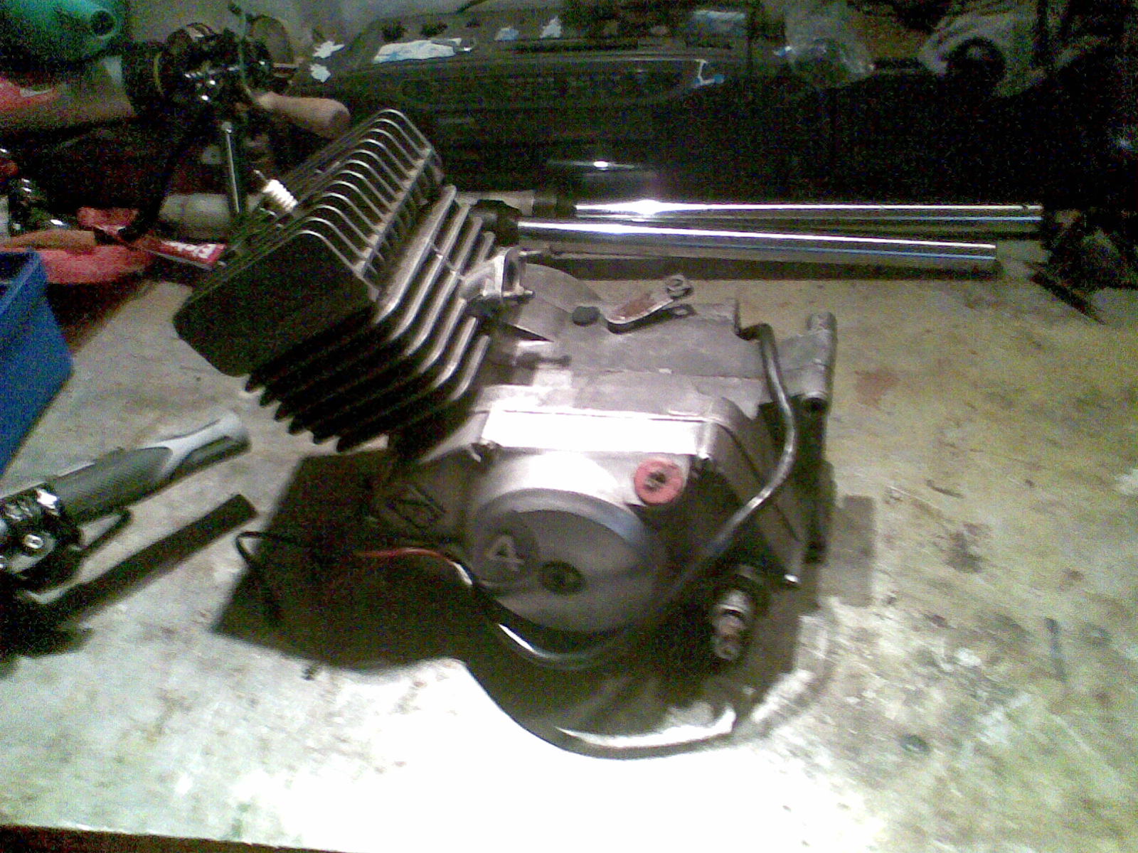

Im Jahre 2014 Passierte Erstmal Nichts Außer ne Kleine Ausfahrt im Schnee :D
Doch dann kaufte ich Jemandem Ein kleines Feines Teilepaket ab,
welches eine Vape , eine Komplette Scheibenbremsanlage und
ein 70er Motor und noch etwas Kleinkram beinhaltete für Sagenhafte 230 €
Das Ganze Wurde Natürlich so schnell wie Möglich verbaut, man wollte ja
so schnell wie es ging der coolste im Freundeskreis sein.
Also hieß es dann am Wochenende Darauf einmal Alles rein bitte.
Dann Ging die Odyssee mit der Bremse los. Der Kolben der Alten Bremspumpe war hin ,
der Bremsschlauch war Durchgescheuert und der Sattel war fest.
Also einmal Alles neu natürlich Gebraucht , daher dauerte es eine weile eh wieder alles ging.
In der Zwischenzeit besorgte ich also noch eine Or schwinge für hinten und ein 17er Hinterrad
und dann pünktlich zum Sommer war se Wieder Fertig
In besagtem Sommer wurde sie auch nicht geschont und öfter mal im Walde bewegt
In den Jahren 2015 und 2016 war ich ziemlich Fotofaul, passiert ist aber trotzdem ein bisschen was.
Der Motor bekam nun mein altes 5 gang Getriebe und nen 70/4 verpasst sowie natürlich neue Lager.

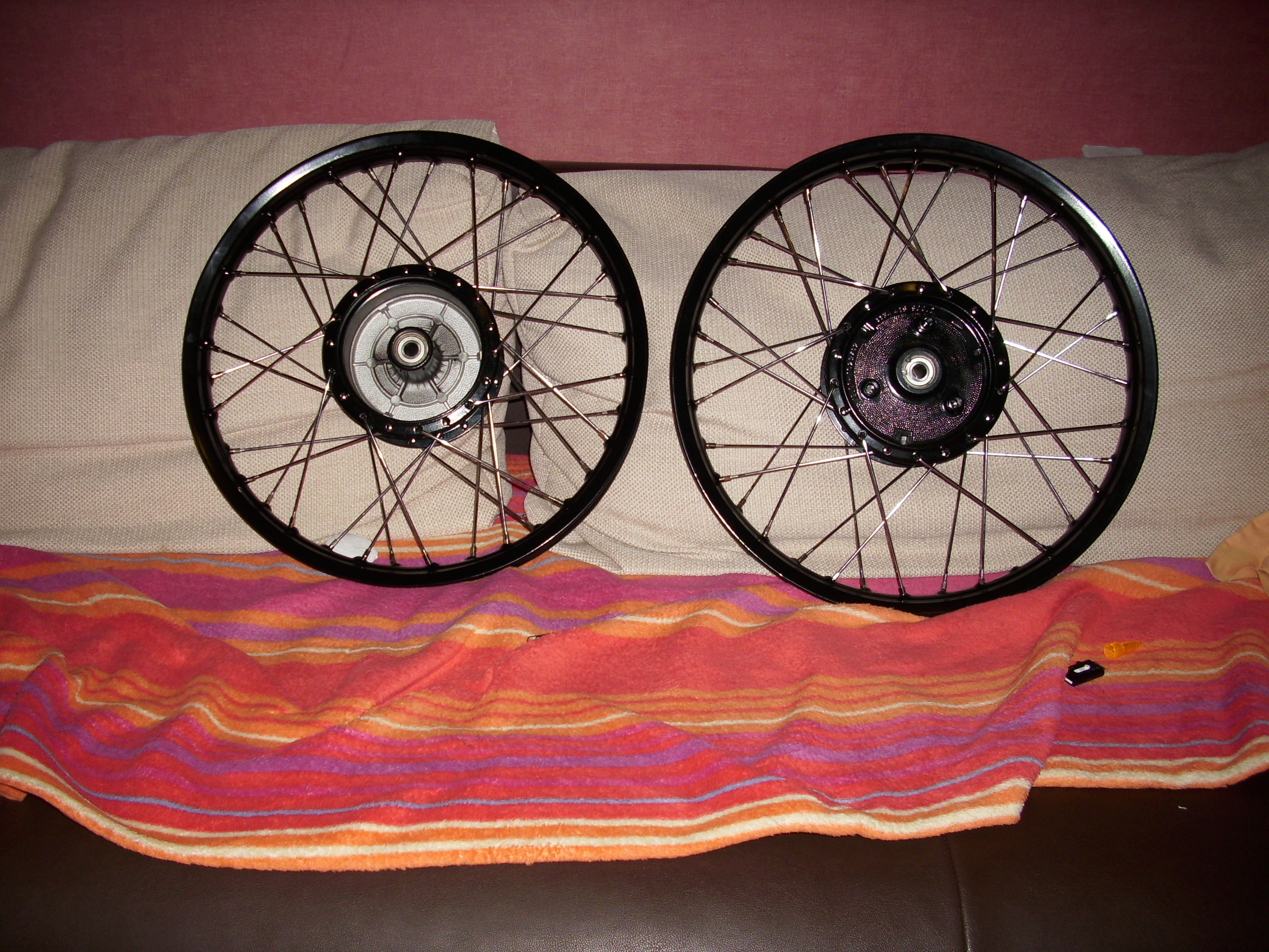

Außerdem baute ich noch auf S53 Seitendeckel um und Ließ felgen und Gabel Pulvern

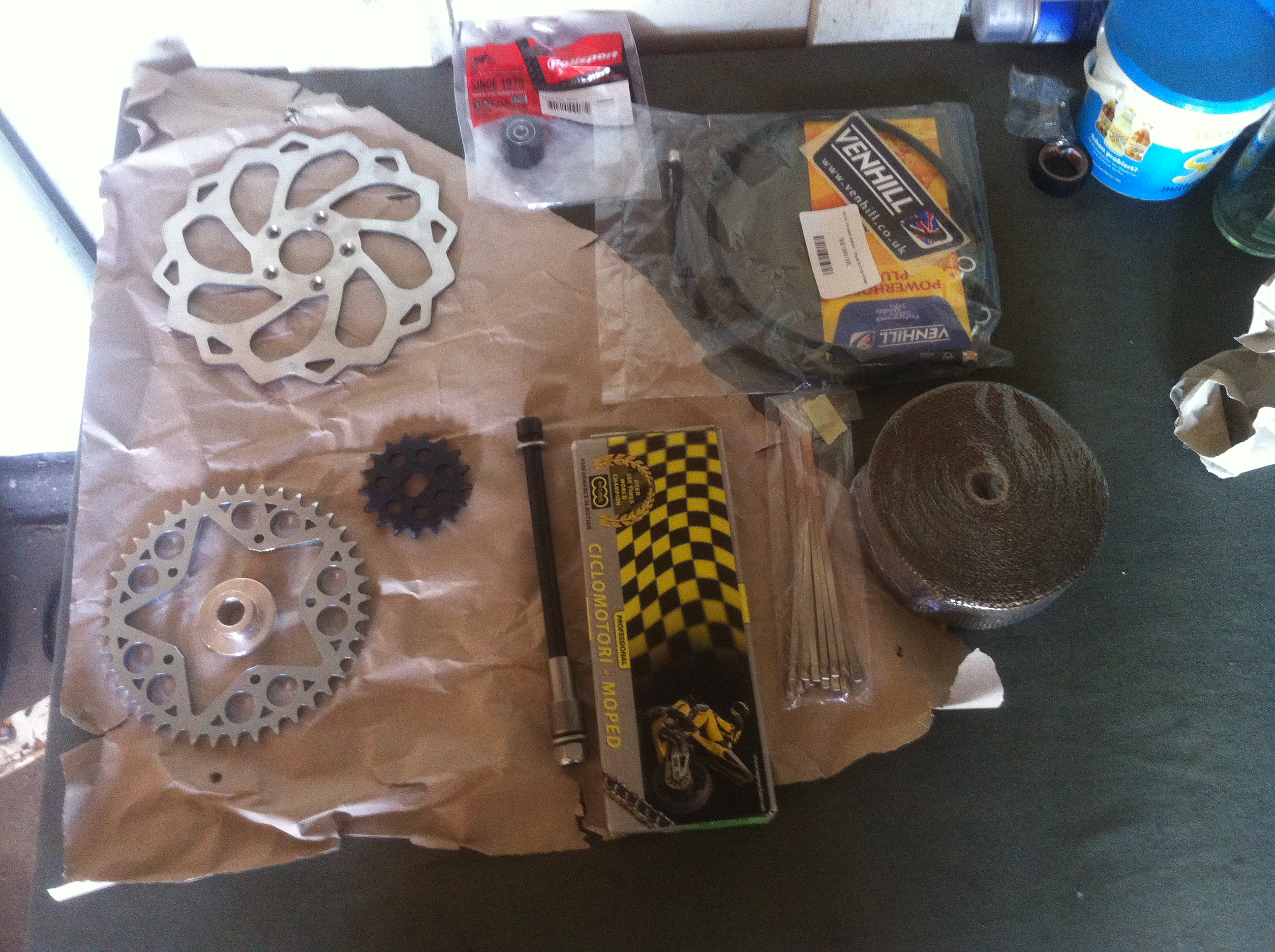

Es kamen folgende Sachen Neu:
Scheibe 220mm wave ( die alte hat geeiert)
Bremsbeläge
Stahlflexleitung
Bremskolben Brembo P7
Kettenrad 41z
Kettenritzel 17z
420er Kette
Durchgehende Achse
Ms50 Mitnehmer
So Schnell wie es geliefert wurde war es auch eingebaut , mit Ausnahme
der Stahlflex da der Kolben der Pumpe noch nicht da war.

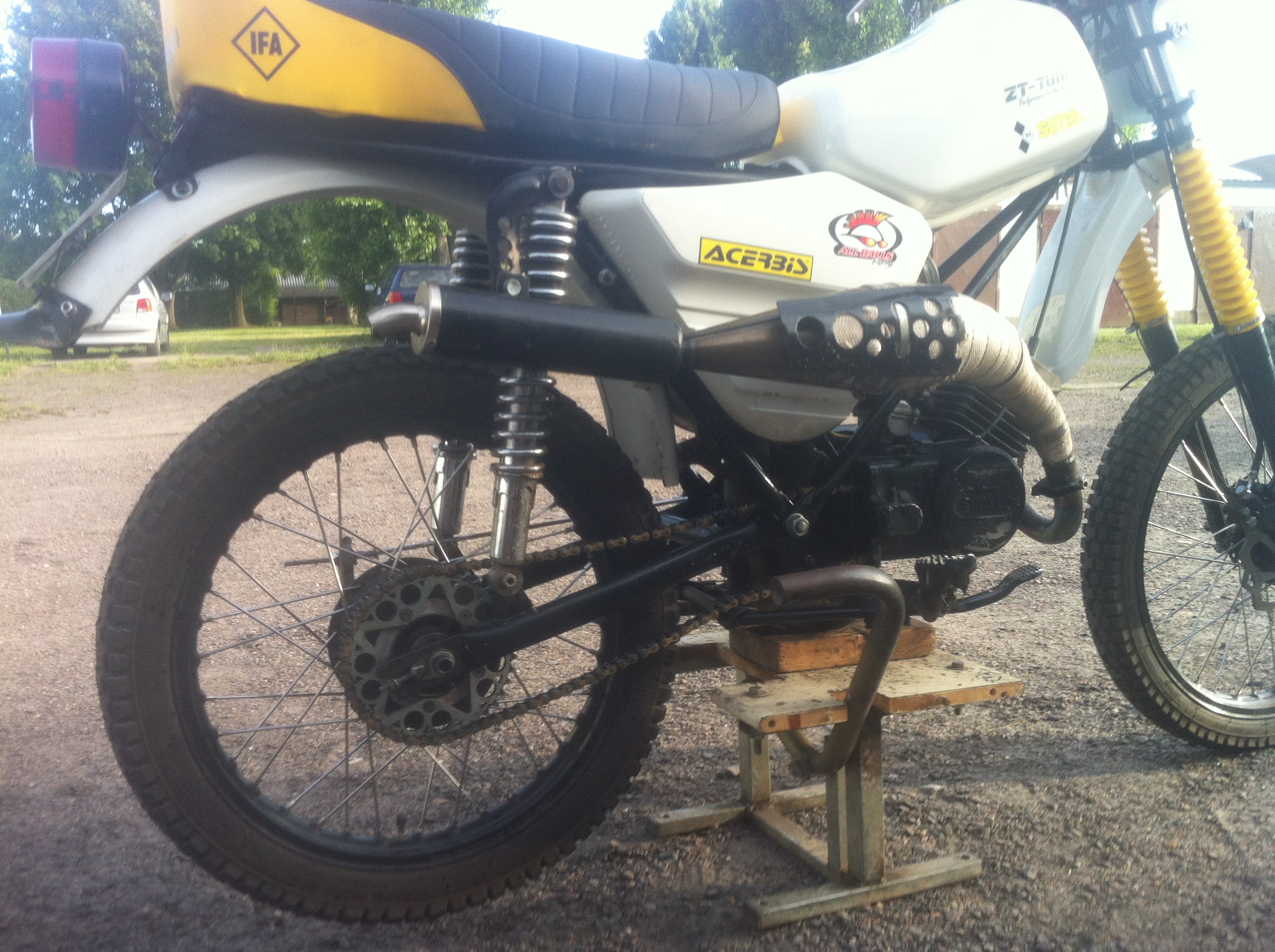

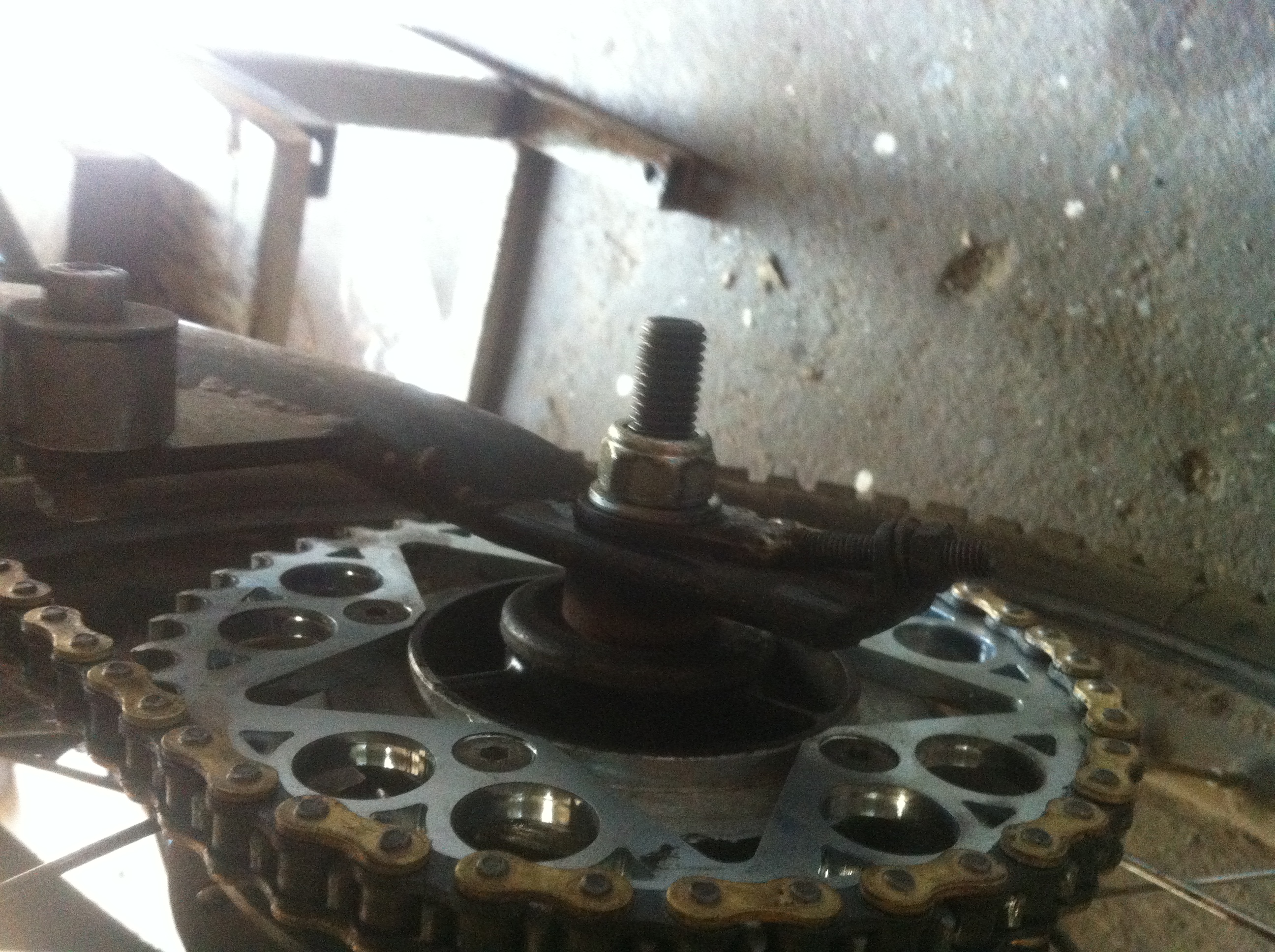

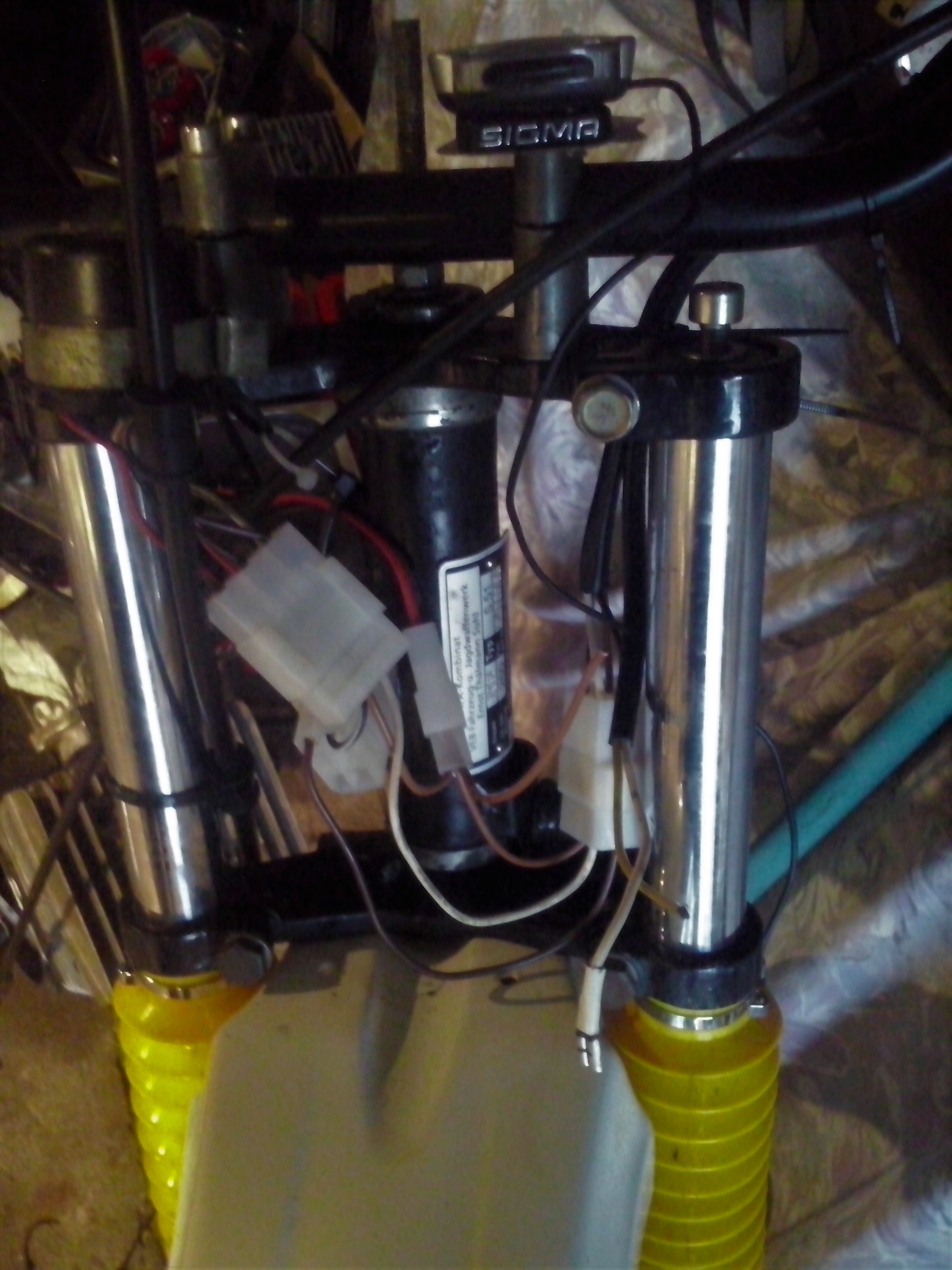

Da ich mir schon dachte ,dass die Kette ohne Umlenkrolle der Schwinge bald den Garaus gemacht hätte
hatte ich gleich eine Rolle bei Ronge mitbestellt und diese anschließend montiert.
Desweiteren wurde ich zum "Hans Im Glück" als mein 19er Kotflügel nach Ewigkeiten frisch lackiert den Weg zu mir zurück fand . Außerdem schenkte mir ein Kumpel auch noch eine Elba Lampenmaske die er zu seiner Xr bekam, die Lampenmaske die ich schon seit 5 Jahren haben wollte aber immer zu geizig bzw pleite für wahr :cheers:
Die rote Sitzbank und die schwarzen Faltbälge wurden außerdem auch noch ausgetauscht.
So das ich nun zum aktuellen Stand komme.
Aktuell noch sehr provisorisch ist die Befestigung des Kotflügels vorne ,dies hat den einfachen Grund das ich demnächst auf die Hercules Marzocchi Klemmgabelbrücke umrüsten werden und ich nicht mehr Löcher als nötig in den Kotflügel Bohren möchte. Lager und Gabelbrücke sind schon da nur die Lagerschallen sind noch in der mache

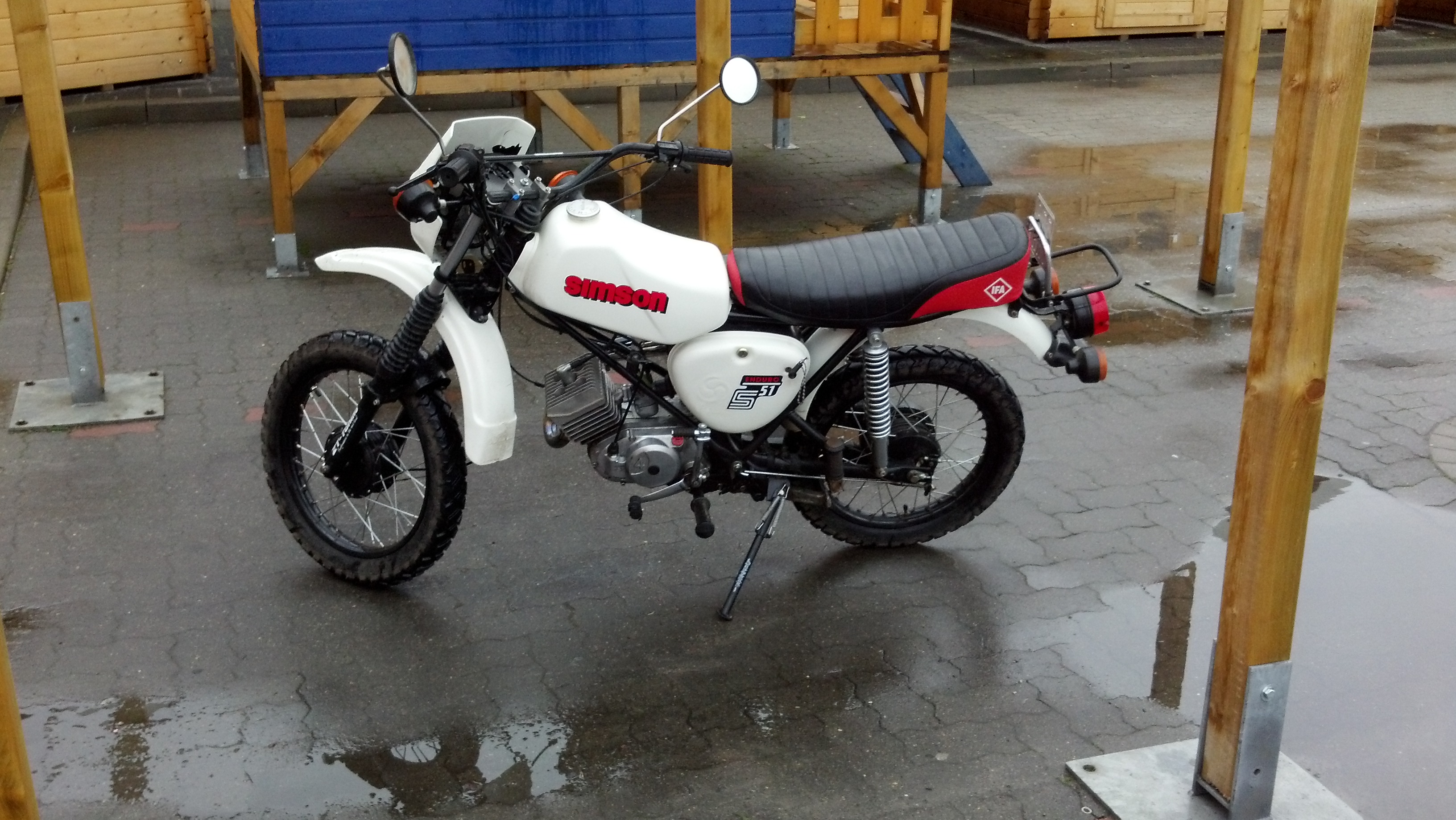

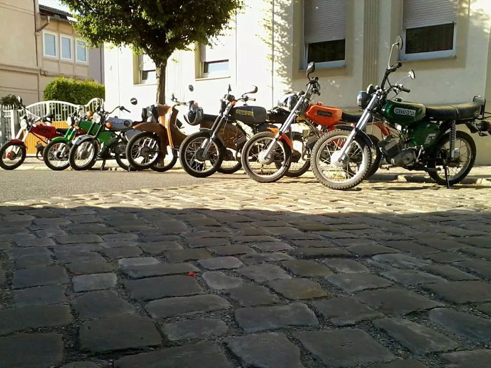

Nen kleines Treffen haben wir vor ein paar Wochen auch mal wieder in Tangermünde Abgehalten
Foto Stammt von der schon dezimierten Truppe irgendwo in Genthin.
Geplant für dieses/nächstes Jahr/wenn Geld ü ist, ist die schönen Akronat Felgen nicht weiter auf`m Acker zu Quälen um sie dann
in den Originalzustand zurück zu versetzen, denn um ehrlich zu sein zum Verheitzen sind die echt zu Schade.
Hinten Soll dann ne 16er Mz Felge(2.15 Alu) und vorne irgendein günstiger 19" Felgenring Platz nehmen ob Pitbike
oder Simson wird sich auf Kleinanzeigen zeigen . Reifen werden dann ein Satz Michelin Starcross Junior ,
dadurch bekomme ich dann hoffentlich etwas mehr Halt im Gelände , denn ein Rutschendes Vorderrad
so lustig wie es sich auch anfühlen mag ist nicht wirklich schön :D
Doch noch davor Soll der Straßenhalt auch verbessert werden . Und dank der Netten Firma Dunlop
ist die Auswahl an 16" mittlerweile ziemlich groß.
Deshalb soll wer hätte es anders erwarte auch ein kleiner Sumo Satz entstehen
Hinten: 16"x2.15 mit 110/70 Dunlop Scoot Smart oder 100/70 (je nachdem was passt)
Vorne: 16"x1.85 mit 90/80 Dunlop Scoot Smart

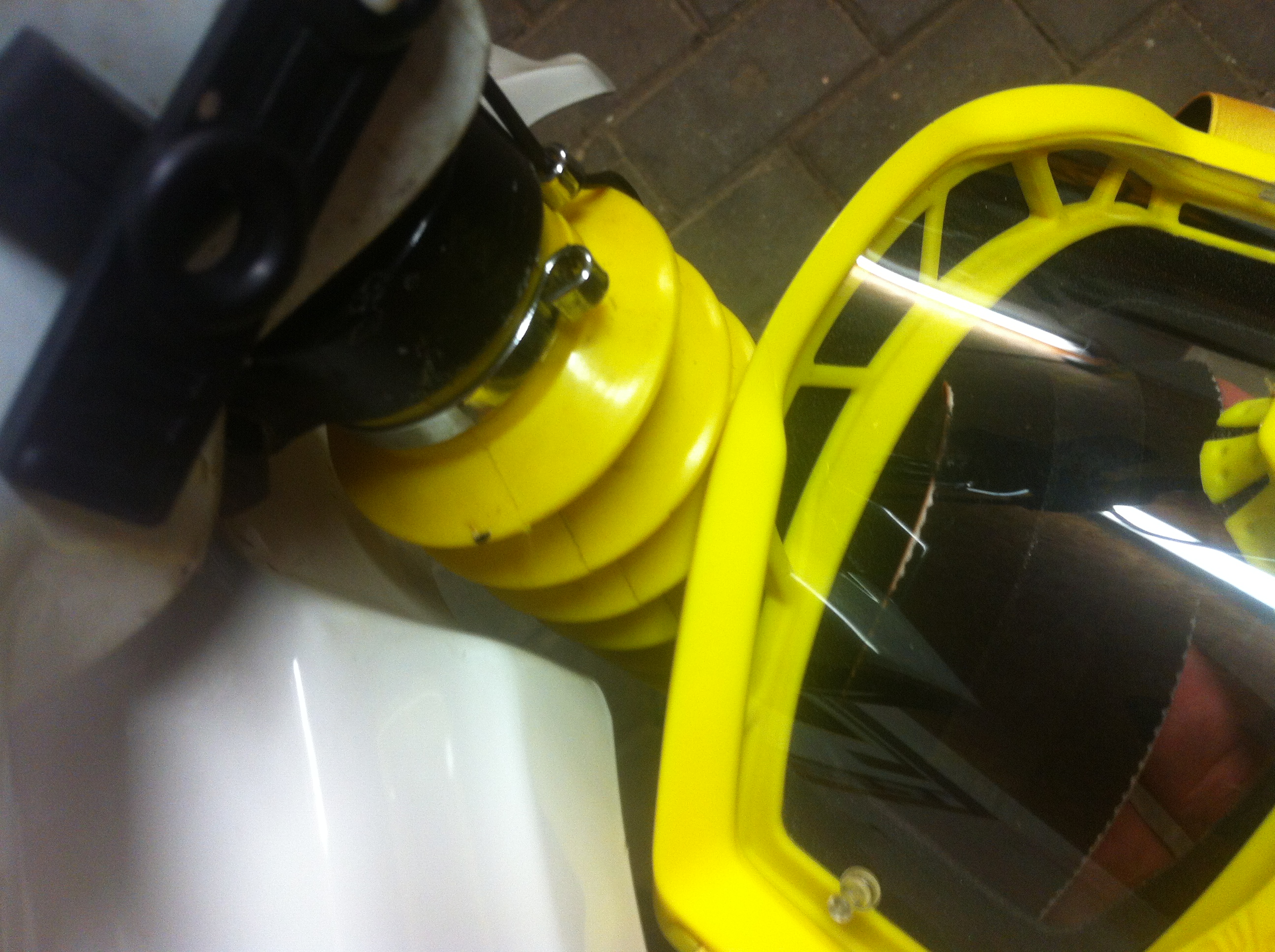

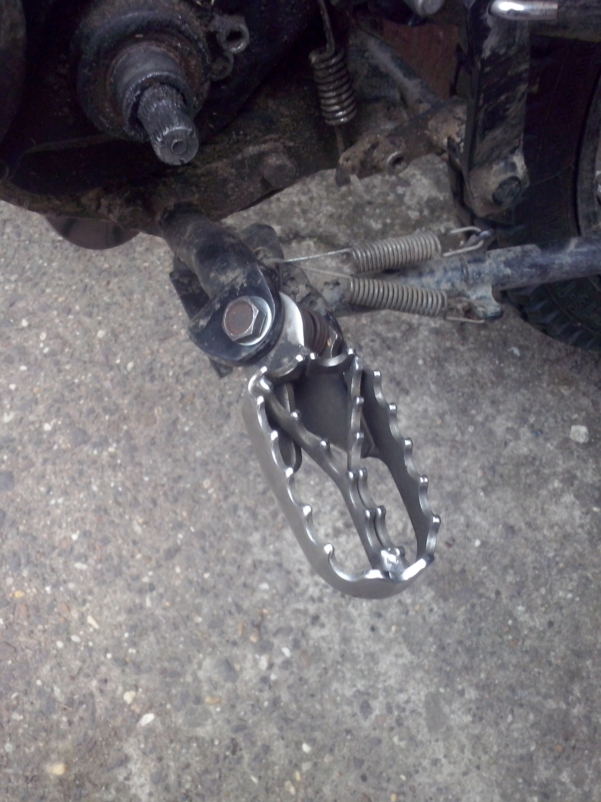

Außerdem gab es von nem Bekannten im Tausch gegen Soziustreben mit Fußrasten welche ohne,die sogar frisch gepulvert waren.
Schaut gleich viel besser aus :D
Ne neue farblich passende Crossbrille gabs auch noch ,da ich mit der alten Langsam erblindet bin .

So ich melde mich dann mal wieder Zurück, da am Moped ein bisschen was passiert ist bzw in näherer Zeit passiert.

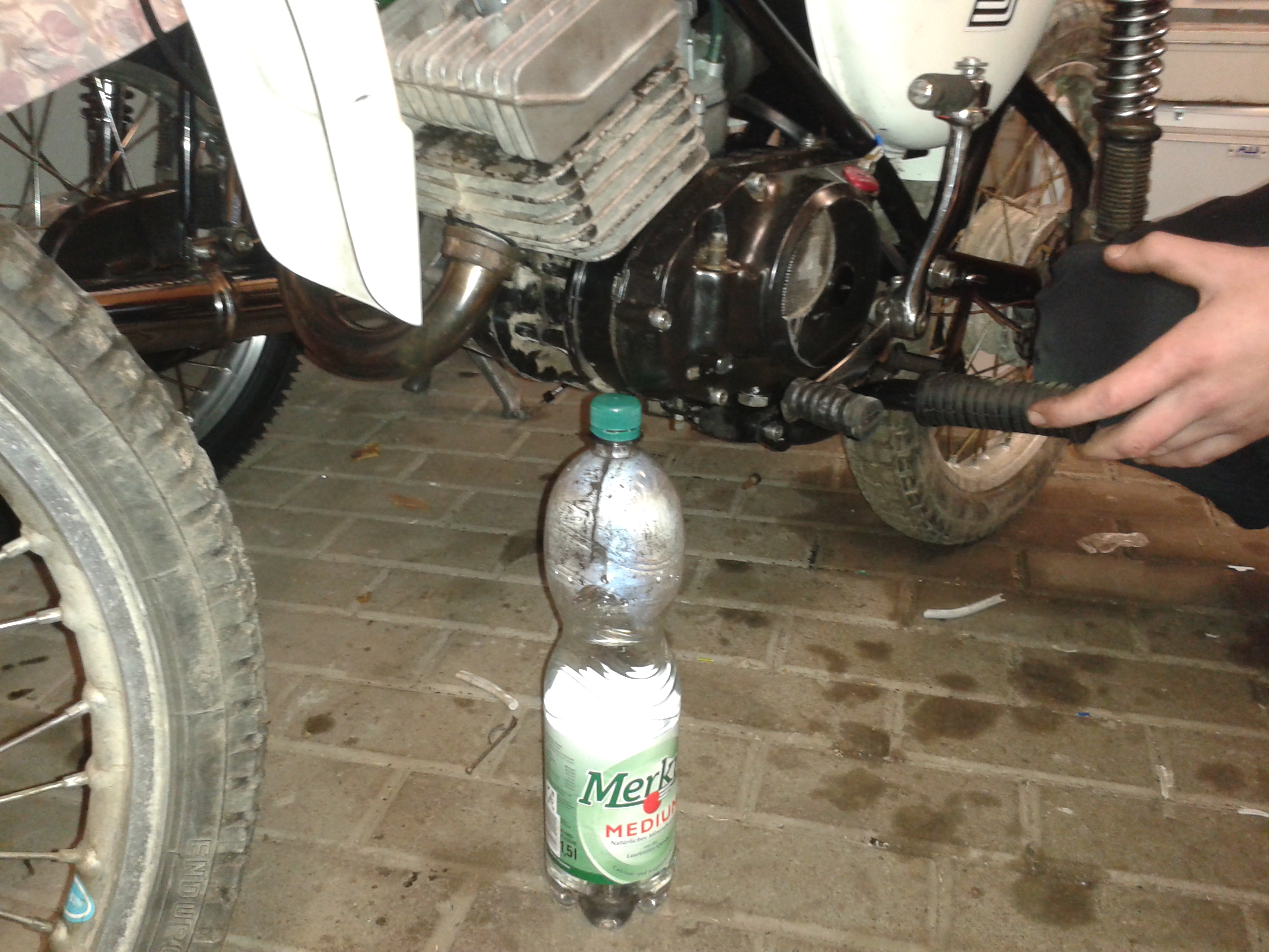

Das der Auspuff nicht so bleiben kann wie er war war mir nach den ersten längeren Touren auch klar,
Trotz extra langen Fußrasten und nem nach außen gebogenen Endurobremshebel sitzt es sich
sehr sehr bescheiden und ist nahezu Geländeuntauglich da an stehen nicht zu denken ist, zumindest für mich .

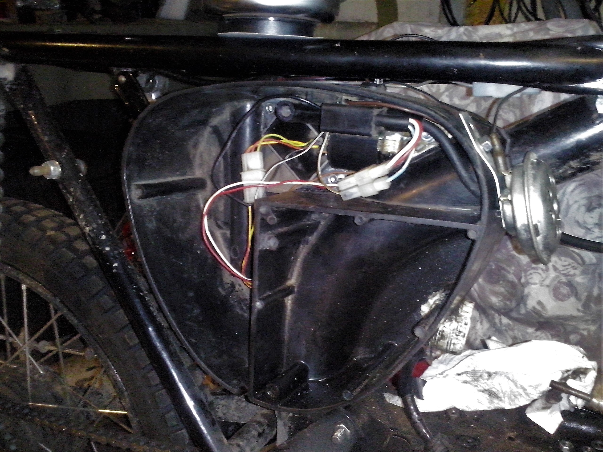

Also war mir relativ schnell klar das ich den Auspuff links durch den Herzkasten verlegen möchte.
Bevor es jedoch dazu kam hatte mir leider eine Dummheit und ein 24H Simsonrennen einen Strich durch die Rechnung gemacht. :wallknocking: :
Erstmal zur Dummheit und zur eigentlich logischen Lehre die ich daraus zog und jedem nur ans Herz legen kann.

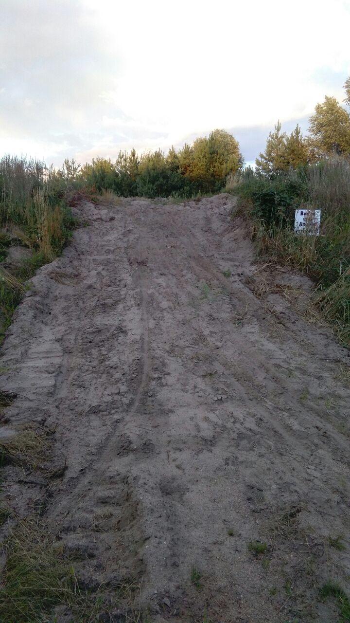

Bei einer Testfahrt mit dem Rennmoped fürs 24h_Rennen gings die Hausstrecke entlang, jene hat eine wirklich schöne Stelle an
der man nen "natürlichen" Table hat .
Über besagten Table kann man eigentlich mit 60 wunderschön drüber fahren und dabei ein wenig springen.
Also gesagt getan, Problem nur das aus dem Table ne kleine Todesfalle wurde , da aus dem Table nur ne Rampe ohne wiederkehr mit 3m "Step-Down" wurde.
Als ich dann in der Luft war und das Elend sah konnte ich nur noch die Landung so gut wie möglich gestalten ,
also nach hinten gelehnt und aufs beste gehofft.Beim Versuch die Kupplung nach der Landung zu ziehen scheiterte ich kläglich ,
Handgelenk war genauso durch wie Rahmen und Obergurt.
Am Dienstag darauf gabs dann ne Platte rein ins Handgelenk. Quitt Essenz vom Ganzen so dämlich wie ich war so viel Glück hatte ich auch ,
man hätte die Landung auch in nem Bagger vollführen können. Also denkt alle daran auch die Hausstrecke kann sich verändern, denkt
weiter als ihr schauen könnt sonst tuts irgendwann sehr weh.
So und nun back to Moped
Um den Auspuff nach links zu legen musste ich erstmal Platz im Herzkasten schaffen, also musste sämtlich Elektronik nach Rechts Richtung Luftfilter verlegt werden.

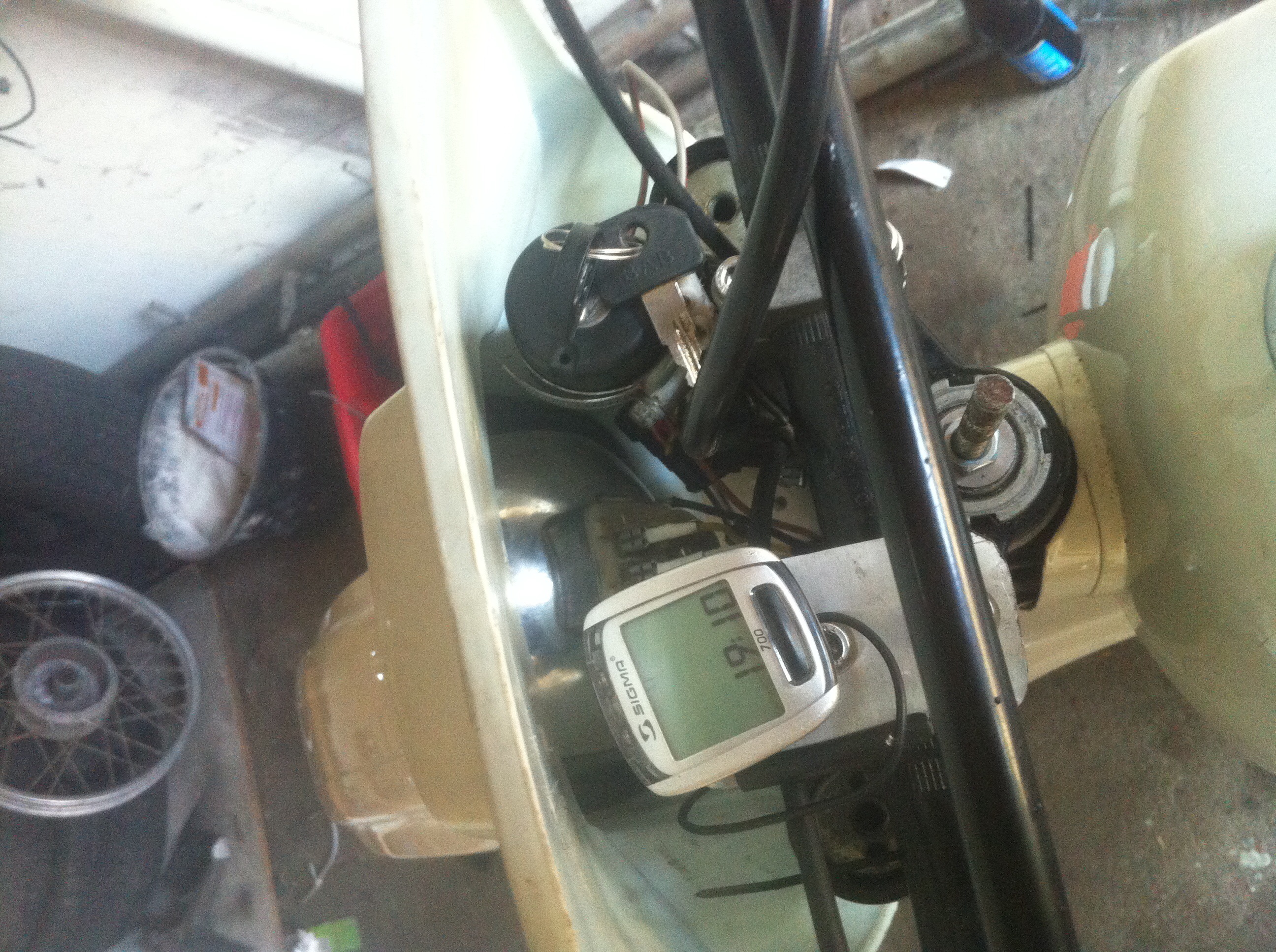

Da ich so oder so den Kabelbaum umändern musste habe ich das moped gleich auf "Flachstecker-Kabelbaum" umgerüstet , da ich sowas schon immer machen wollte :D
Als ich damit fertig war habe ich Herzkasten und Seitendeckel auf die Blase angepasst,
jetzt mus das gnaze nur noch geschweßt werden lassen.
Ein Gabelservice Stand auch noch an da die liebe Marzocchi "etwas" leckage am linken Holm hatte.
Desweiteren habe ich auf Kleinanzeigen günstig ein paar neue gebrauchte Fußrasten gekauft.
