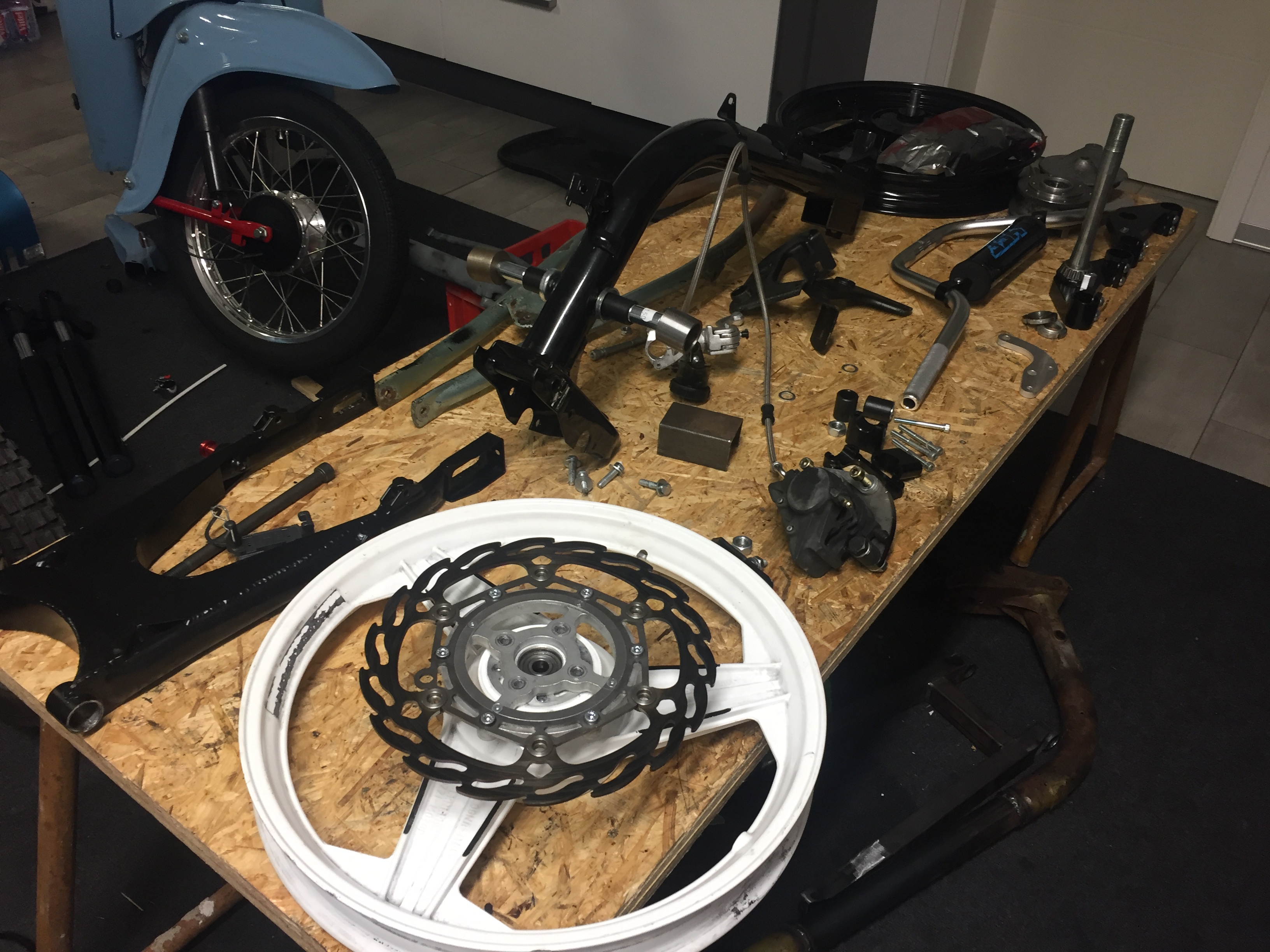

Ich will hier den Aufbau meines Stock85 Moped für nächste Saison zeigen.
Folgende Teile verbaue ich:
Suzuki RG80
260mm Motomaster Bremscheibe
Yamaha R1 Bremssattel mit Magura Bremspumpe
Schwinge von Max
Rox Gabelbrücke
JW Dämpfer
Gussfelgen (hinten Suzuki GT80 & vorne Jawa)
YCF Lenker
Der Rahmen wird nächste Woche noch ein bisschen verstärkt, also Schwingenbolzenabstüzung usw.

Sehr schön! Das sieht ebenfalls nach einer soliden Basis aus. Bin gespannt, wie und was du am Rahmen machst.

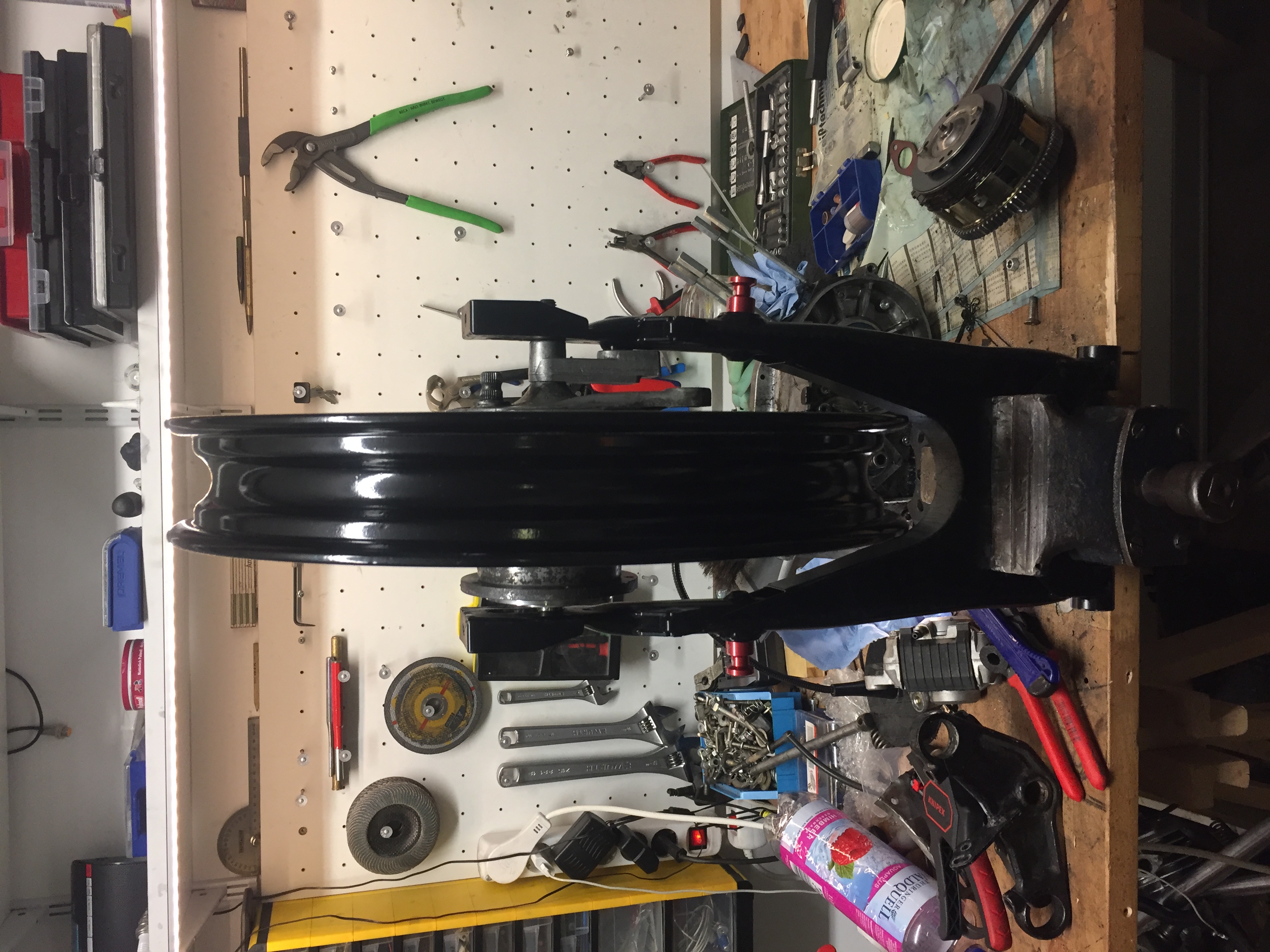

...so Hinterrad ist zentriet und Ritzeladapter gedreht
...nächste Woche ist der Rahmen wahrscheinlich dann auch fertig verstärkt

Kann mich mit der Optik dieser *** Gussfelgen nicht anfreunden aber das wird sicher dennoch ein gelungener Aufbau.Bin gespannt

@Polle dafür hat die Felge aber einen sehr guten Ruckdämpfer

Umbau auf Rongemitnehmer wäre doch aber auch haltbar und ausreichend.

Aber der Ronge Mitnehmer kann nicht verhindern,das durch den ständigen Lastwechsel die Simson Nabe irgendwann brechen wird.Hab das selber schon erlebt und einige andere Fahrer in der GP auch.
Die GT80L Felge ist schon eine gute Alternative.Mann bekommt sie zu einem Top Preis,hält ewig,passt super ins Simson Fahrwerk und hat eine Ruckdämpfung.

Meine Nabe hinten hielt 15 Stunden ...

oh je.Dann kommt man da wohl nicht drumrum.
