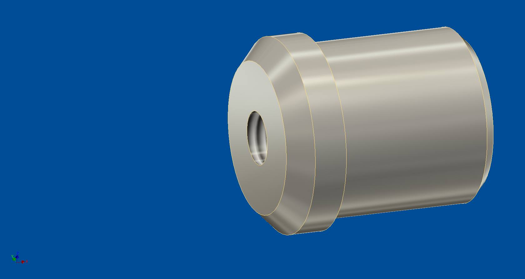

Die Teile sind also ab zum Pulverbeschichter gegangen. Zwischenzeitlich gab es eine Trommelbremse von der MZ (150mm vs 125mm) und ein paar breitere Felgenbetten, alles ebenfalls pulverbeschichtet, mit neuen Lagern (SKF) versehen und mit Edelstahlspeichen eingespeicht.
Die Telegabel ist eine kurze verschraubte Marzocchi, neu befüllt und neu abgedichtet. Die Ankerung für die Trommelbremse passt zufällig genau mit der Sattelaufnahme der Telegabel überein. :cheers:
Den Abstandhalter hat mir ein Kumpel auf der CNC gefertigt. (Danke an Patrick von NTG!)

Super Idee mit der Awotrommel. Hab ich so auch noch nicht gesehen. Passt das denn mit der Steckachse usw oder braucht man da auch Adapterhülsen.
Aber hast du etwa den zweiten Haltepunkt für den Sattel weggeschnitten?

Steckachse von der MZ passte auch wieder zufällig in die Telegabel, ja. (Von Zufällen wie alles sich fügt, dürfte später noch öfter zu lesen sein. :-D )
