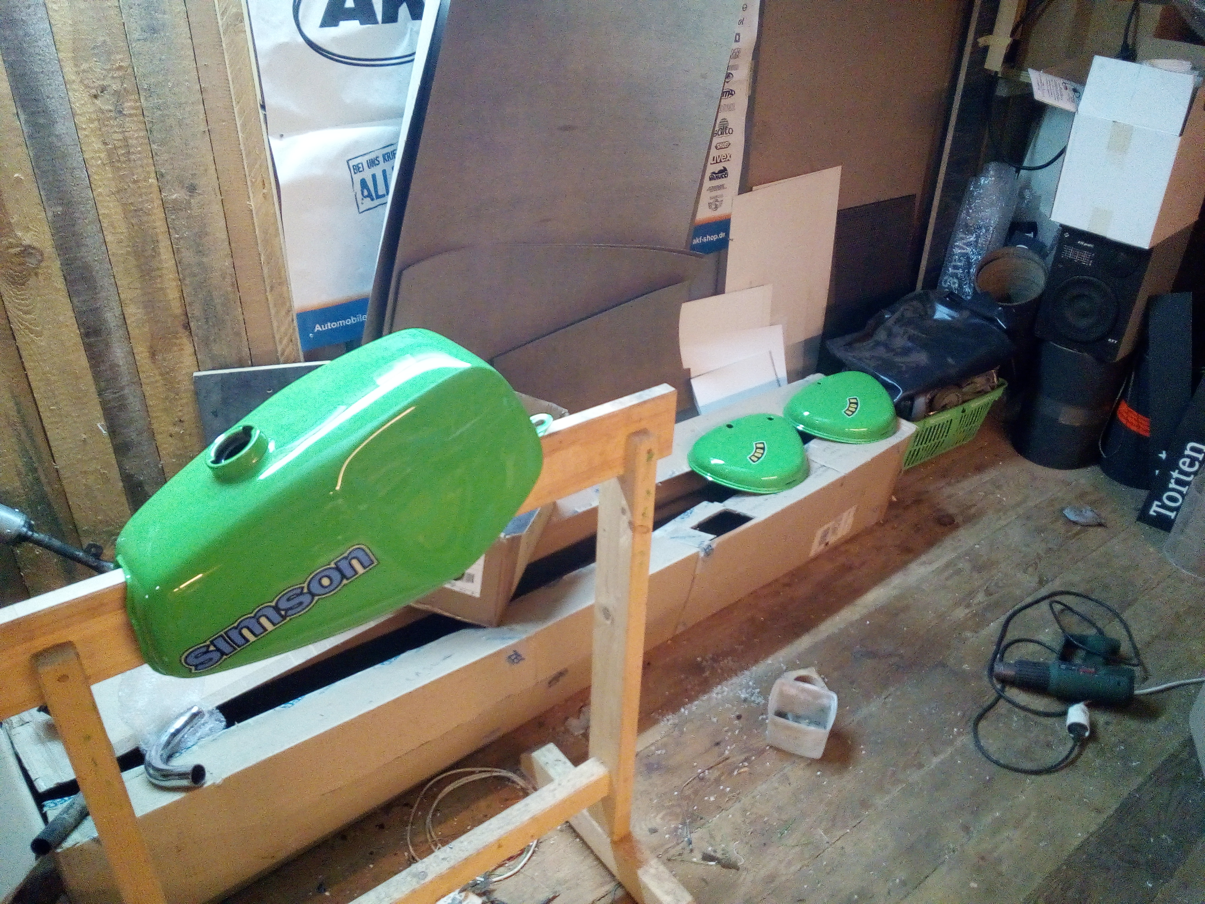

Hier ein Bild vom Saftgrünen Lacksatz.
Absichtlich ohne das Elektronik Abziehbild.
Das Zündkabel der Vape Zündung wird zum schönen Schein auch aus dem Motor kommen.
Es soll möglichst original aussehen.
Ausnahme bilden natürlich die Fahrwerksmäßigen Verbesserungen für die Abnahme.
