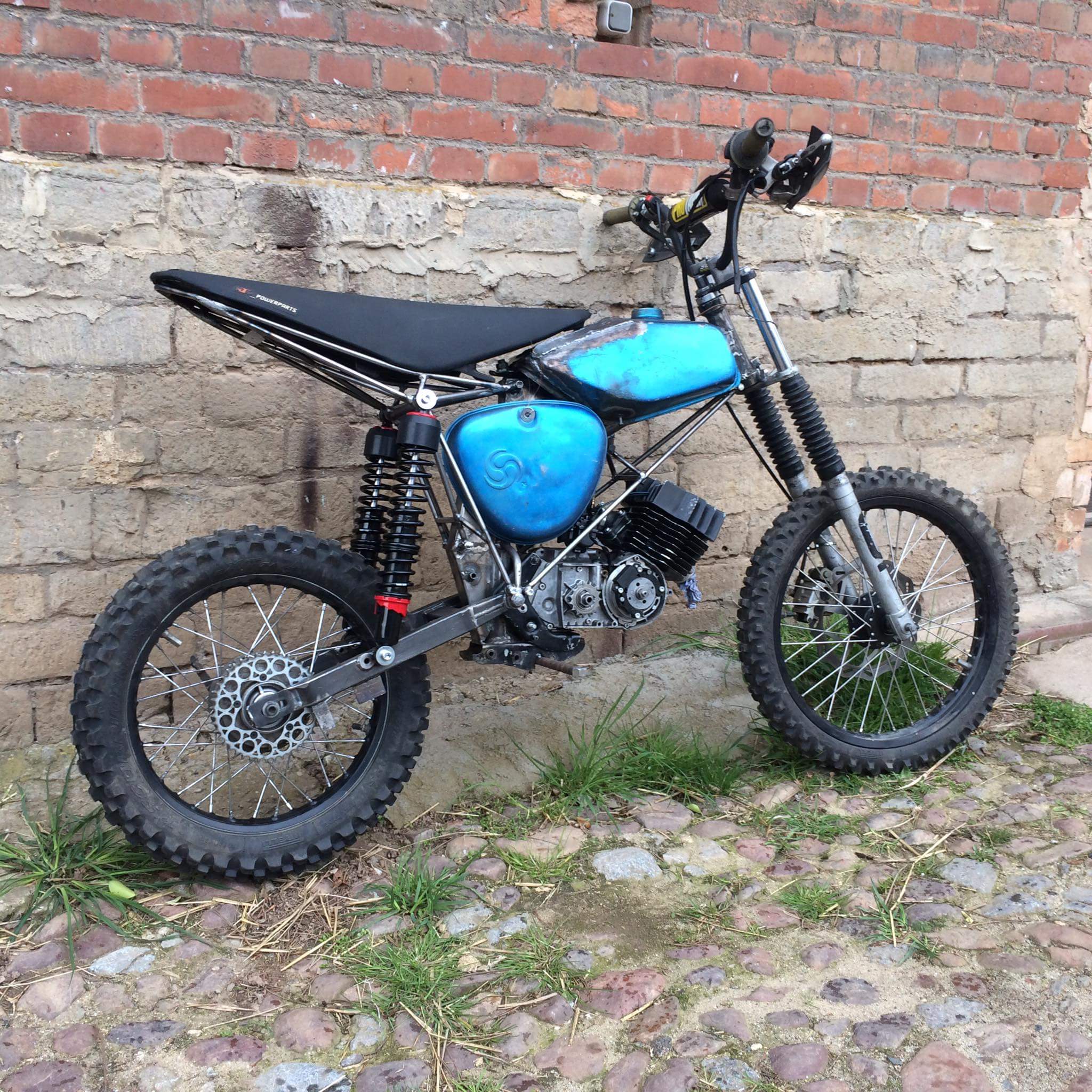

Hallöchen. Habs jetzt mal übers Herz gebracht mich in der Simson GP einzuschreiben. Gefahren werden wird in der Stock85 Klasse. Startnummer wird die 17. Ein Kumpel aus meinem Ort hat sich auch eingeschrieben und baut auch schon fleißig.
Plan ist das Moped im April fertig zu haben. Ich fange zurzeit an das Fahrwerk zu basteln. Im Winter kommt dann der Motor dran. Parallel dazu muss mein Adoniskörper noch etwas geformt werden ;)
Hab auch schon mit paar Stock fahrern geschrieben und mir gute Tips geben lassen.
Ziel ist ein Leergewicht von 70kg. Basis ist ein Rahmen mit Kegelrollenlagern welcher noch paar sinnvolle Details wie Lenkanschläge und vielen Details die demnächst umgesetzt werden.
Grober Plan:
Fahrwerk:
S53 Tank
Kastenschwinge
ZT Dämpfer
SB Gabel optimiert
Kegelrollenlager
Klemmbrücke CNC Bombast
ProTaper
Schnellgasgriff
Handguards
Klapparmaturen
Felgenringe 1,85 mit K63
JW Radlagerset Supersport
Dickend Speichen
Ankerplatte Löchern
Polyamidbuchsen (Simson Peter)
Sitzbank
GFK Seitendeckel + Kotflügel
Scheibenbremse 260mm
Motor:
Vape (VSCDI/Delta)
Iridium Kerze
5 Gang mit extras
Ronge Primär
5 Lamellen Kupplung mit allem
BB Welle
SNH Lager
Mikuni Gaser
AOA2
Zylinderkit (in Arbeit)
Ziele? Ankommen und dazu lernen und vorallem Spaß haben!
Ein paar kleine Sachen hab ich schon da bzw gemacht wie zB Herzkasten optimiert, Motorhalter Gewichtsoptimiert und Lenkerklemmung von CNC Bombast hatte ich noch da.BildBildBildBildBild
