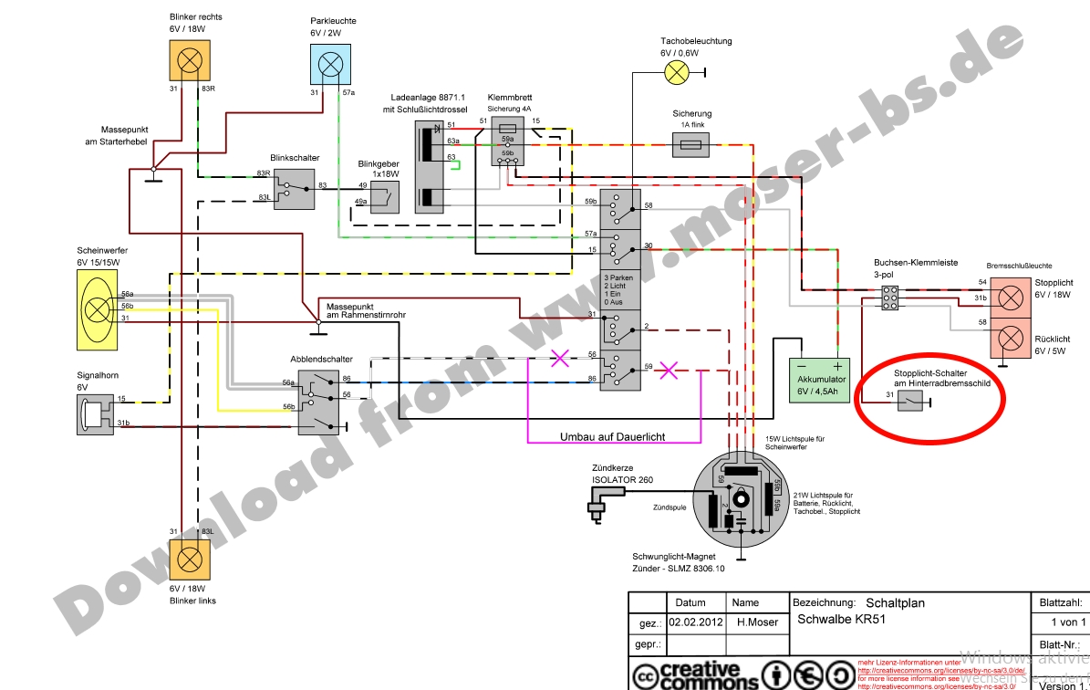

Ich habe eine Schwalbe Kr51 Bj 1970 , ich habe sie vor ungefähr 4 Monaten Komplett demontiert , und den Kompletten Motor überholt usw weil sie Simmerringe durch waren. Jetzt habe ich wieder soweit alles zusammen gebaut aber ich weiß einfach nicht mehr wo dieses Teil hinkommt :cry:
ich vermute mal es hat was mit der Bremse zu tun eventuell der Kontakt für das Bremslicht , vielen dank für eure Hilfe

das ist ein Zugschalter, um die Bremsleuchte anzusteuern.Ist nicht original, dennoch ne sehr gute Sache wie ich find.
Dieser Zugschalter ersetzt den Kontakt in der Bremstrommel.
Wo er bei dir befestigt war,weiß ich nicht.Bring ihn dort unter, wo er vor Nässe und Dreck geschützt ist und so, dass unten der Draht(eigentlich eine Feder) beim Bremsen gezogen wird und den Schalter auslöst.
Ein Kontakt des Schalters wird an Masse geschlossen, der andere geht auf die 31b vom Stopplicht

Genau so einer verrichtet an meiner S51 schon seit tiefsten DDR Zeiten sein Dienst.
Wo der an der 1er Schwalbe nun hin gebaut wurden kann ich auch nicht sagen
So ähnlich wie dieser vielleicht
http://oldtimerengineering.de/media/ima ... 0x1280.jpg
Der Halter vielleicht unter der Schraube von der Motorbefestigung.
