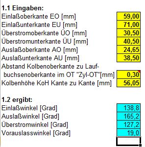

Ach ja,Bilder, noch mit den "alten Teilen" ;)

Der AOA3 Auspuff passt aber nicht zu den Stino 63ccm, damit hast kein plus an Leistung sondern das Gegenteil ist der Fall.
Das Geld für den Auspuff hättest du lieber ein ZT- Tuning Zylinder investieren sollen.
Nur noch so neben bei, durch eine starke Zylinder Fuß Dichtung kommt es zwar den Überströmer zu gute, aber nicht nur die Verdichtung wird geringer, die Einlasssteuerzeit wird dadurch auch zum schlechteren verändert. :crazy:
So ein Stino 63ccm Zylinder sollte man als roh Zylinder sehen, der muss bearbeitet werden wenn der was bringen soll.
Verstehe nicht warum du dir so ein Stino 63ccm Zylinder kaufst wenn dir bekannt ist das man damit keine mehr Leistung hat,
wo möglich noch weniger. :wallknocking:
:sorry: aber damit stutzt du dein Star ehr die Flügel.

#6 Beitragvon ckich » 25 Jan 2017, 10:59
w-sellschopp hat geschrieben:Moin zusammen,
ja, ich denke auch dass ich das erstmal so fahren sollte. Der ZT-2Kanal-Zylinder scheint ja auch nur ein umgearbeiteter Almot zu sein.
Ja das sind Almot.
Almot Zylinder sind auch von der Qualität in Ordnung nur die mitgelieferten Kolben bei den Stino Zylinder sind das eigentliche Problem.
Deswegen liefern die meisten Tuner ihre Zylinder mit Barikit-Kolben, wie ZT-Tuning der ZT-Kolben ist ein Barikit , genauso der Megu-Kolben den Langtuning oder MZA im Angebot hat für den 63er.
Die 60 und 63ccm Zylinder sind im Grunde aufgebohrte 50ccm Zylinder, da ist es Wurst ob das einer von Almot ist oder ein aufgebohrter DDR-Zylinder. Ergebnis ist das gleiche das die SZ der Überströmer dadurch zum schlechteren ändern.
Das kann man sogar auf der ZT-Seite nachlesen
http://zt-tuning.de/S-63-KR51-1-Zylinderkit-Stage-1
An ein Stino Zylinder oder leicht getunten funktioniert ein AOA1 oder AOA2 am besten.

#10 Beitragvon w-sellschopp » 25 Jan 2017, 12:32
Danke,
wenns nicht gut läuft, werde ich mir mal die Steuerzeiten genau anschauen.
Habe nochmal 2 Fragen an dich:
1. Wie weit kann die Zylinderschleiferei eigentlich einen Originalzylinder aufbohren? Dann hätte ich ja schon mal einen schönen Testzylinder.
2. In wiefern ändern sich die SZ der Überströmer durch einfaches Aufbohren des Zylinders? Das ist mir irgendwie nicht klar.
