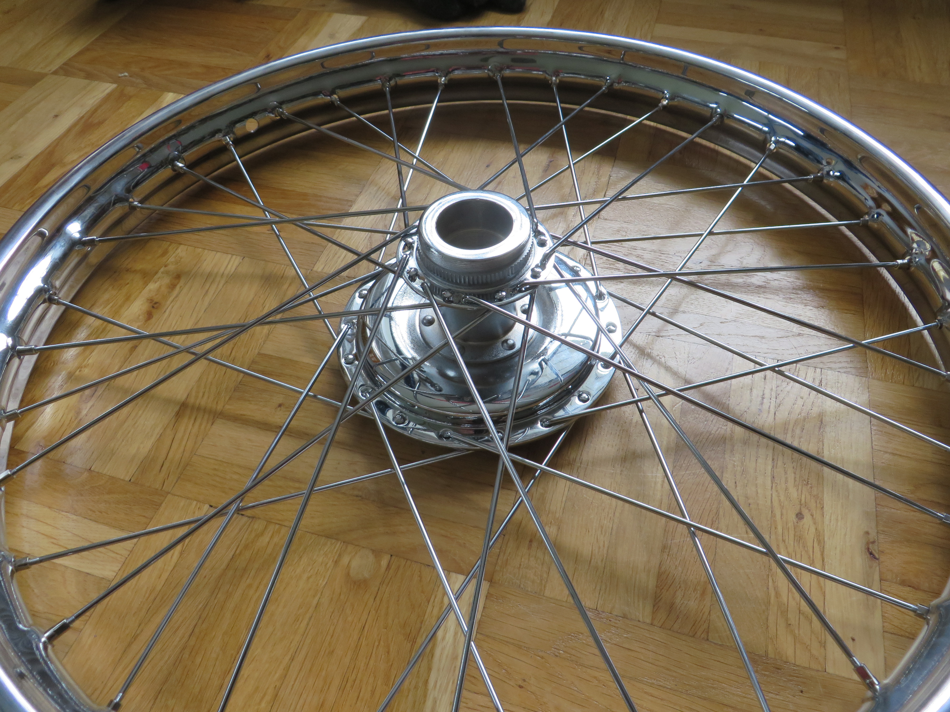

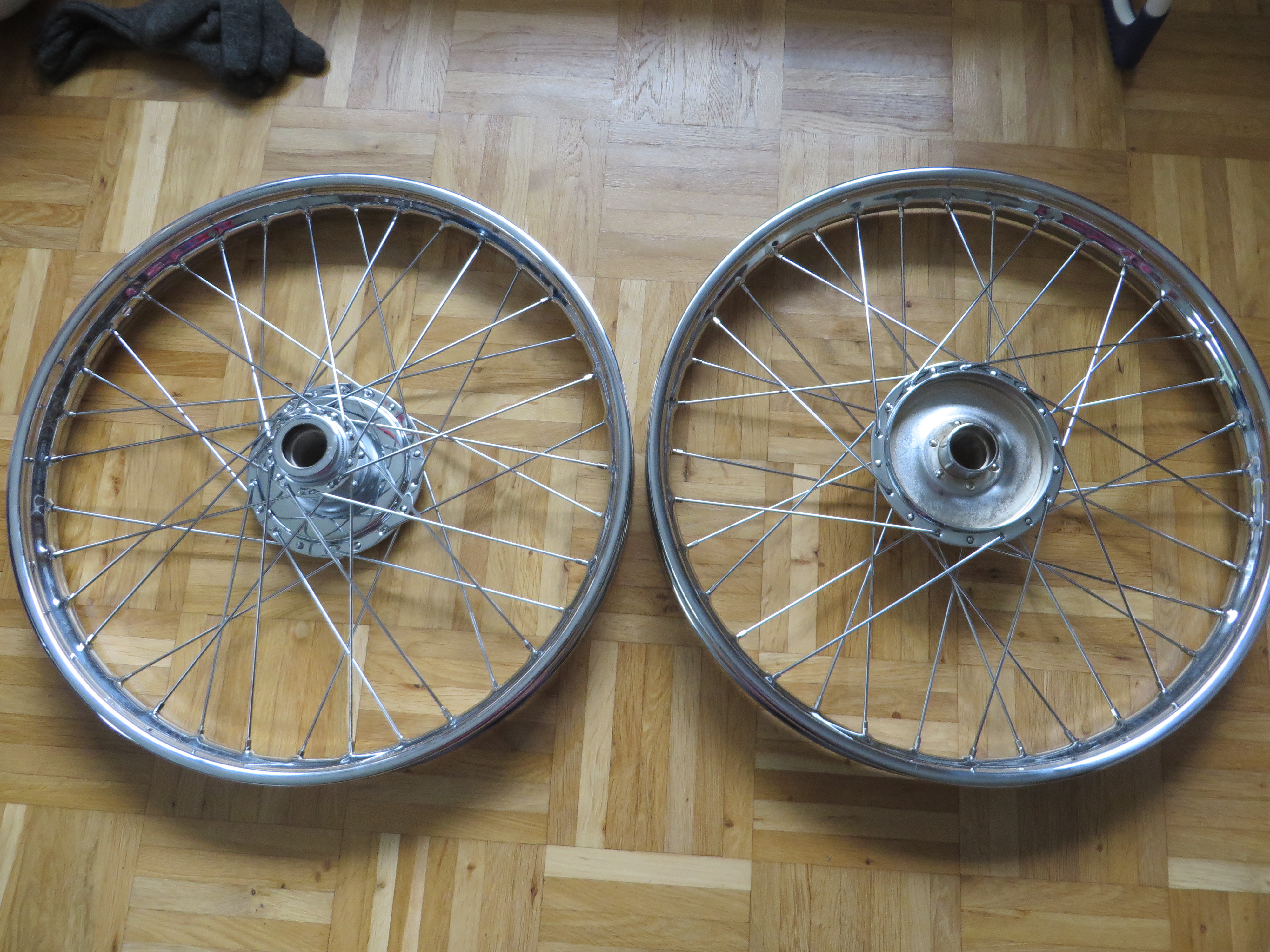

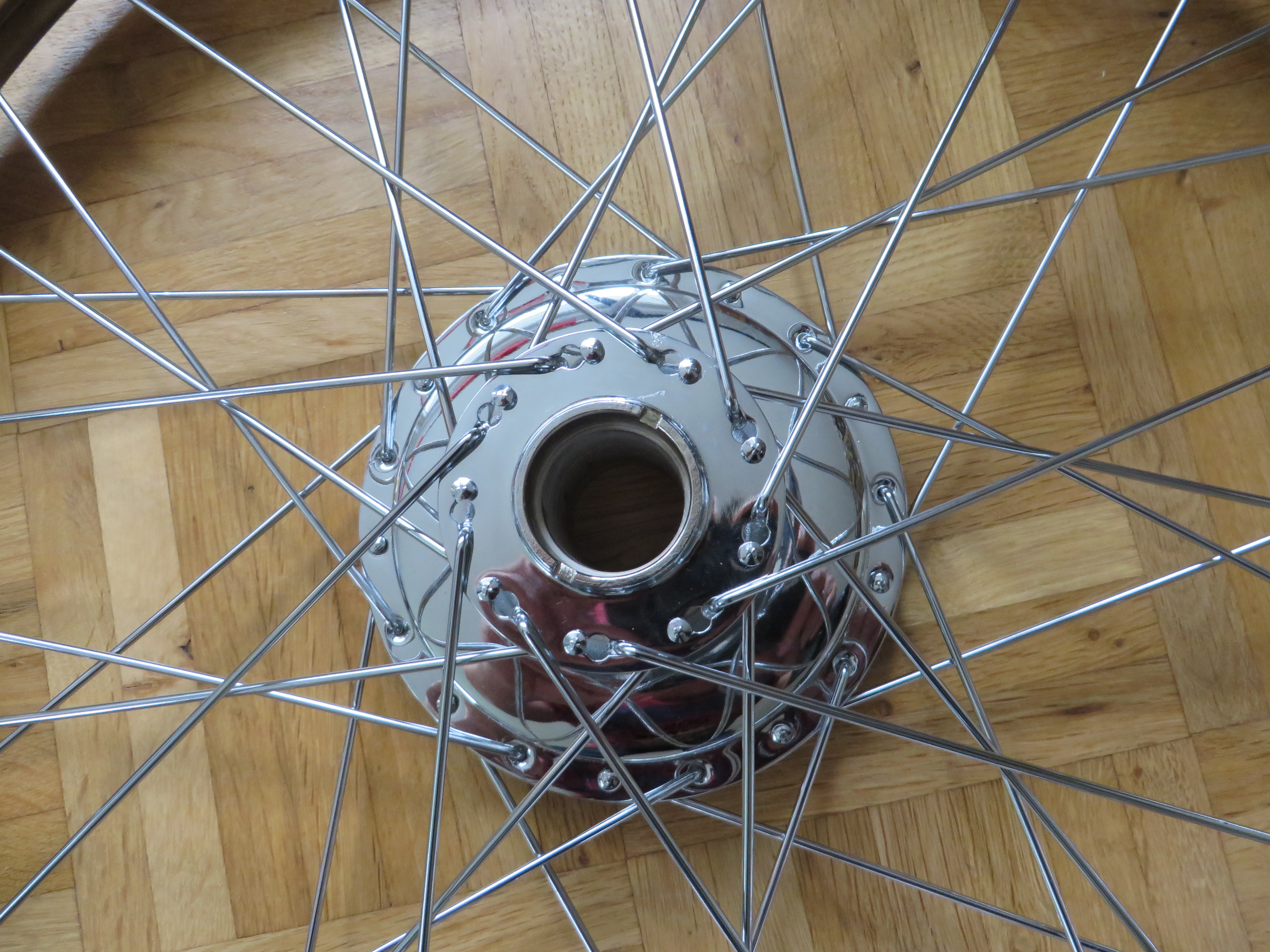

So ein altes Moped hat viele Chromteile deren Neuanschaffung viel Geld kosten würde, vorausgesetzt man bekommt sie überhaupt. Da eine Restauration auch die Wiederverwertung alter Teile beinhaltet werden alle Bauteile neu verchromt.
Hier vorher:
Bild Bild Bild Bild Bild
Und das Paket kam heute an mich zurück. Der Verchromer hat ganze Arbeit geleistet. Hat zwar etwas länger gedauert und noch sind nicht alle Teile wieder da aber das was hier zu sehen ist begeistert mich sehr:
Insofern freue ich mich auf Kommentare und werde unregelmäßig weiter berichten.

Das Verchromen war sicher nicht billig,hat dein Verchromer gemeckert wegen dem Auspuff?Habe da schon viel gehört das die sich nicht die Bäder mit Auspuffsiff versauen wollen.

Der Verchromer hat wegen des Auspuffs nicht gemeckert, der hat irgendwelche Vorbäder die allen Dreck entfernen. Das Verchromen hat einiges an Geld gekostet, läuft aber über private Kanäle weshalb der Preis keinem regulären entspricht.

Ist der Bremsring innen auch mit verchromt worden?
