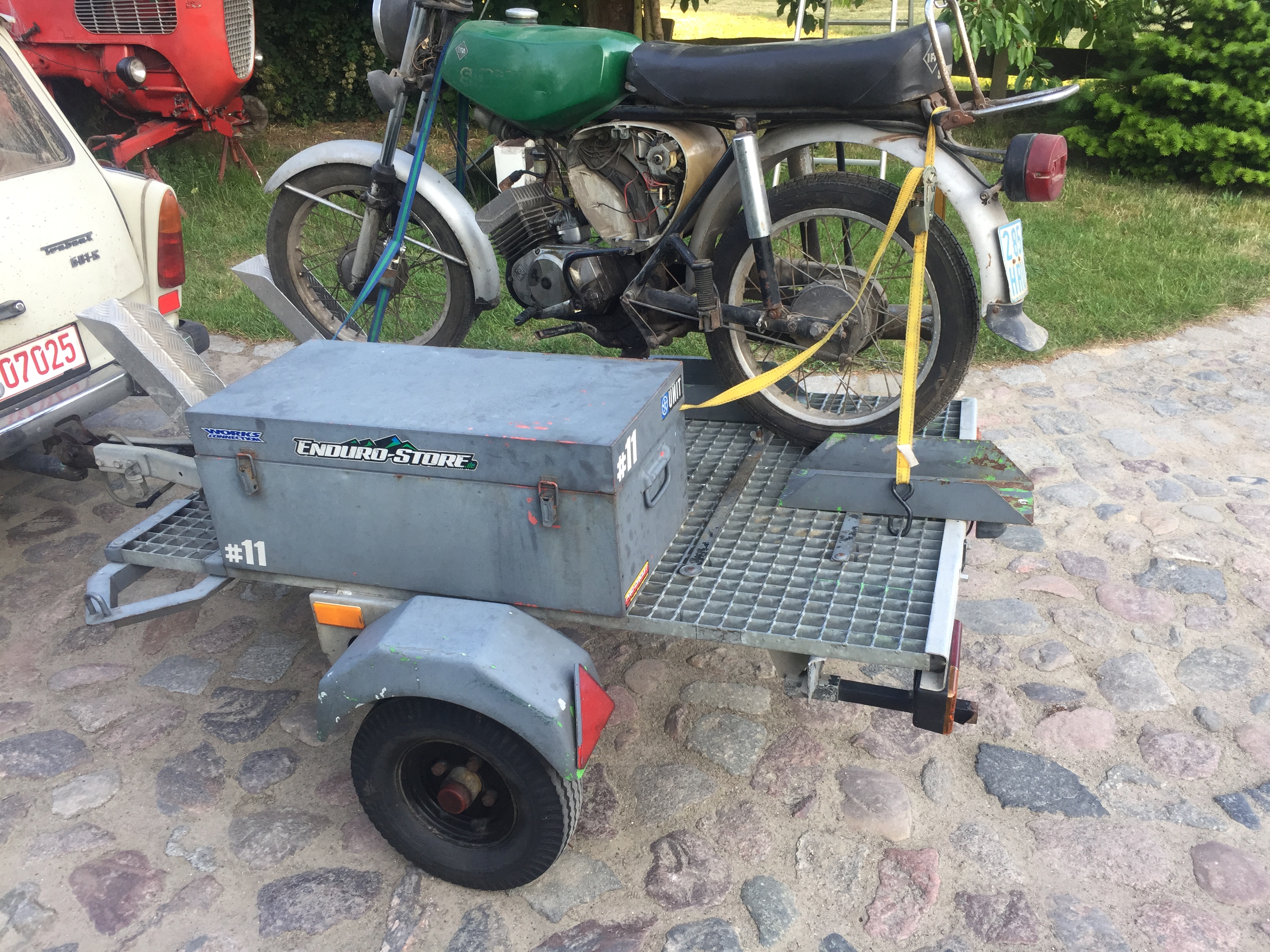

Hab jetzt diesen Anhänger.
Die Kiste kommt noch runter und die Schienen werden versetzt.
Passt vom Gewicht her genau für zwei Mopeds und ungebremst hinterm Trabant.
