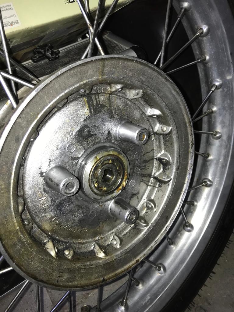

Ich habe hinten ein ETZ Ritzel verbaut. Habe nun den Anschlagbolzen ins neue ETZ Ritzel eingebaut.
Einen neuen Mitnehmergummi eingebaut. Nun bekomme ich das Rad nicht weit genug in den Mitnehme, damit ich den Bolzen festziehen kann.
Irgendwas mache ich verkehrt. Anbei ein paar Fotos.

Ich würde dir empfehlen die Achsverlängerung auf das passende Maß abzudrehen.
