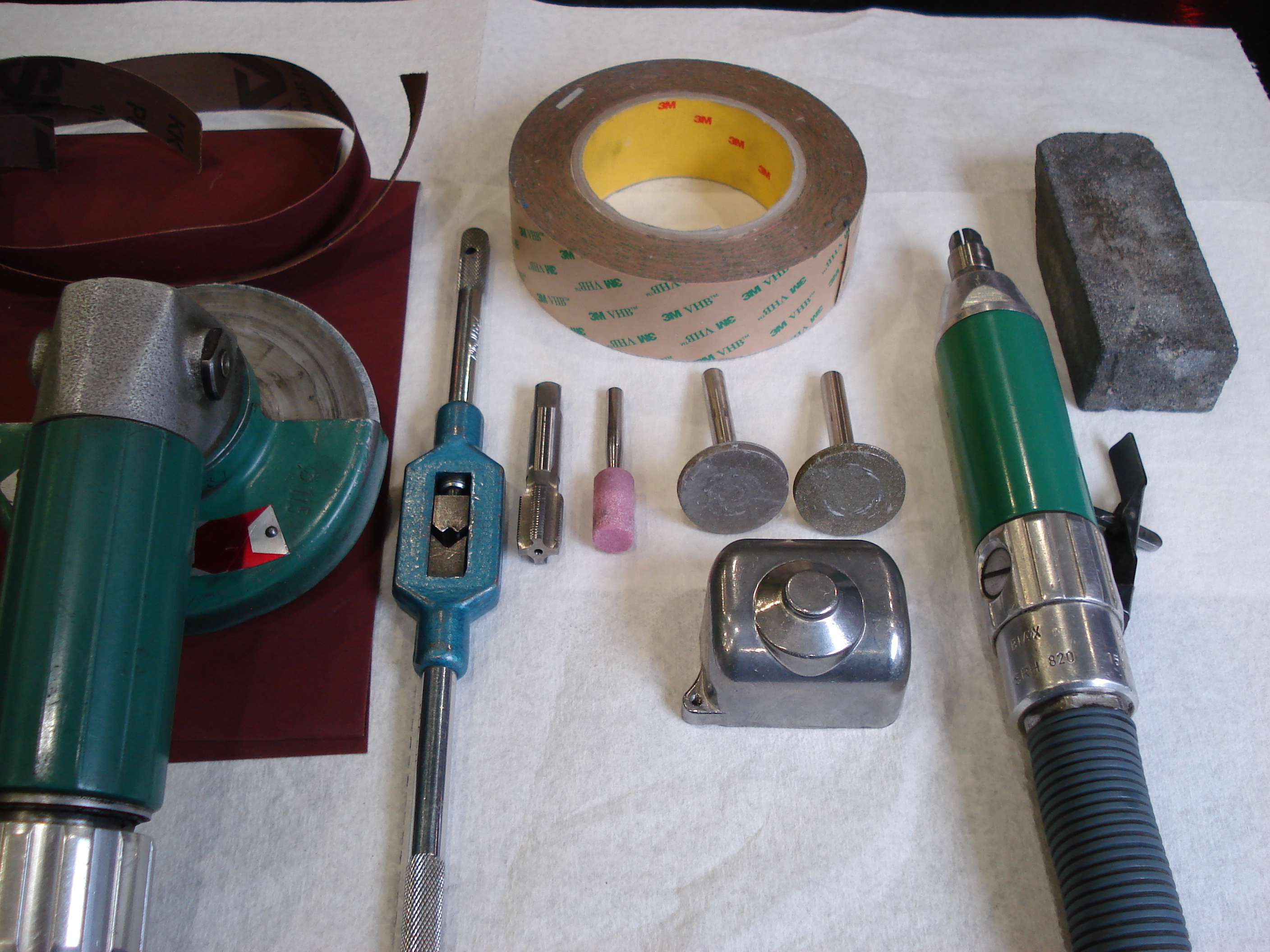

Werkzeuge / Teile, die ich dazu benötigt habe:
- Ständerbohrmaschine, Flex, Gewindebohrer M14x1, Windeisen, Korund Schleifkörper Durchmesser 13mm, Schleifteller (von Pferd) , Entgrater, 3M Doppelseitiges Klebeband, Schleifpapier Körnung P80, P320, P400, P600.

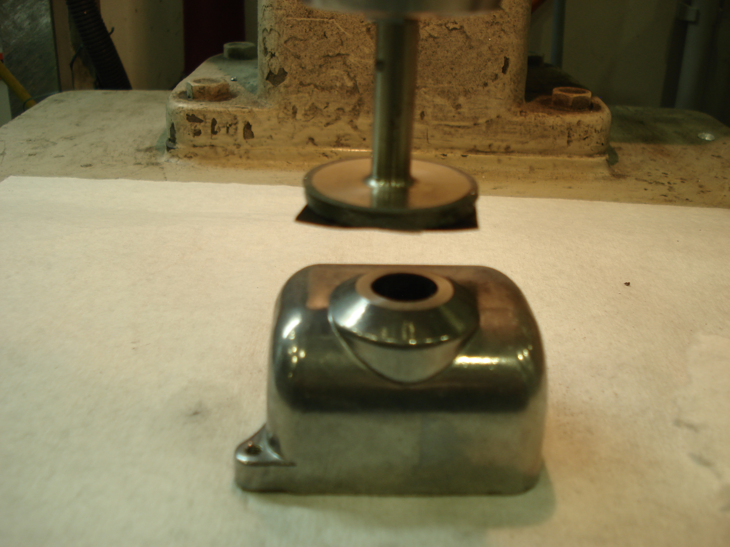

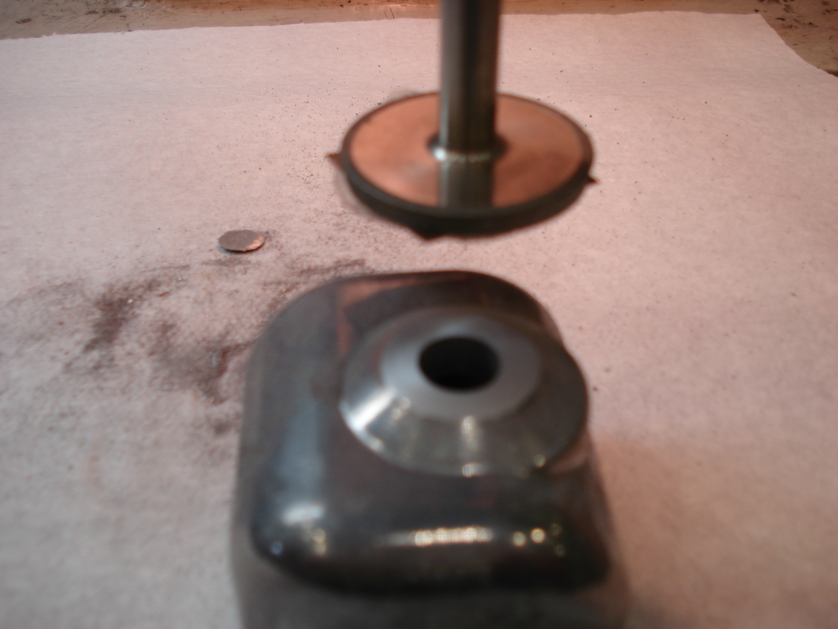

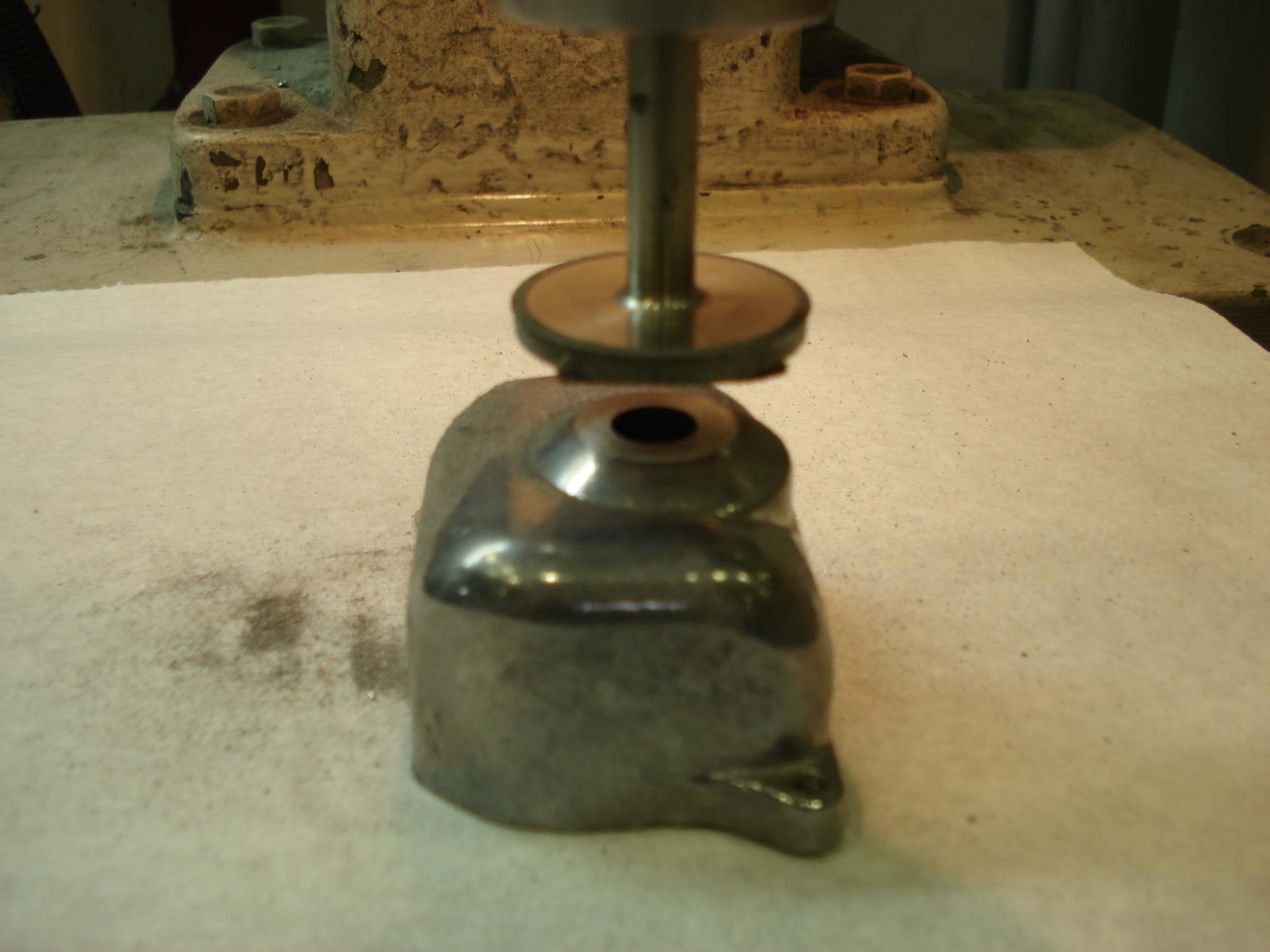

Als erstes schleift man mit dem Flex die Erhöhung der Schwimmerwanne außen vorsichtig und möglichst gerade ab. Und zwar so weit bis man die Bohrung / Loch sieht.

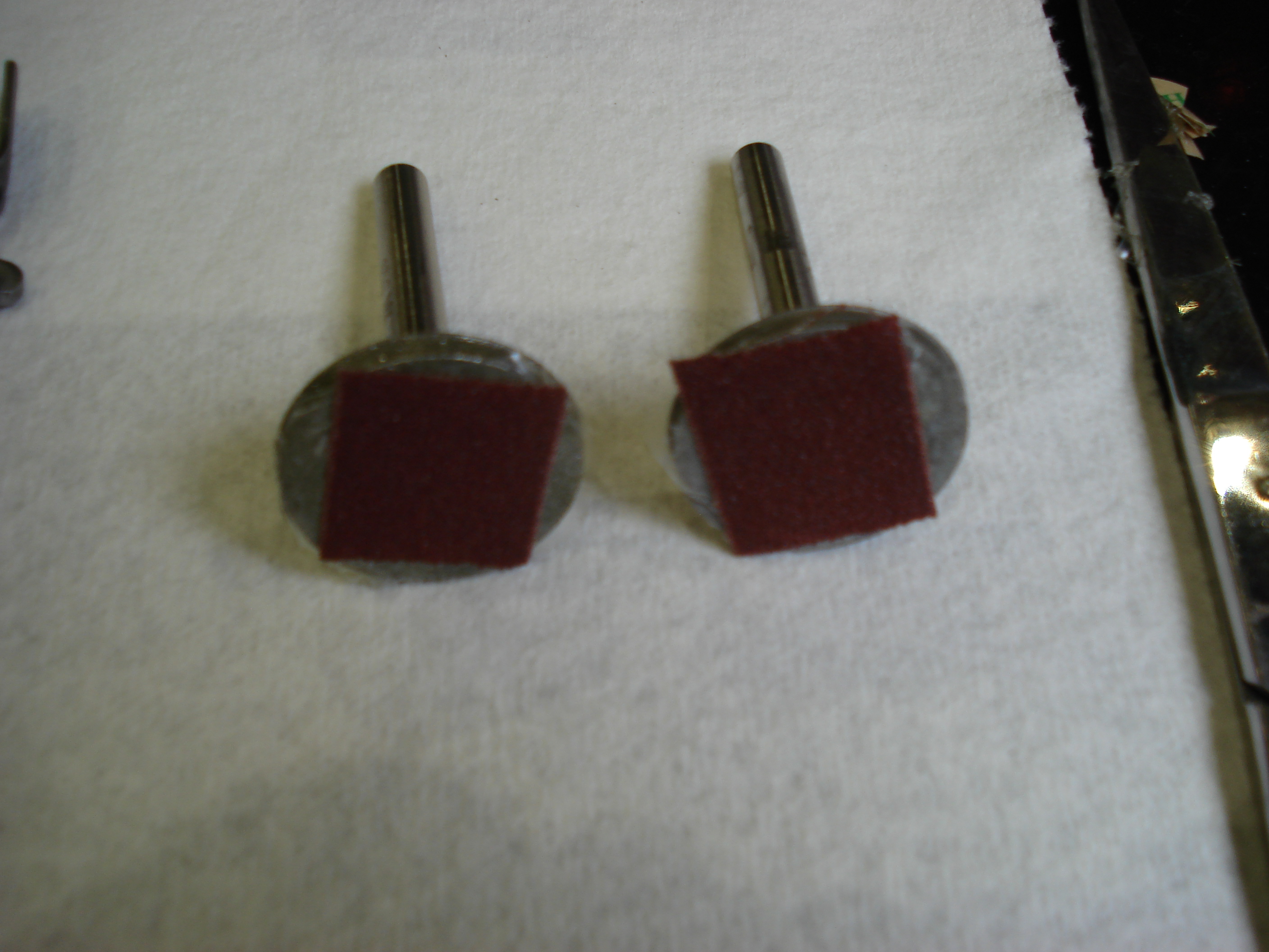

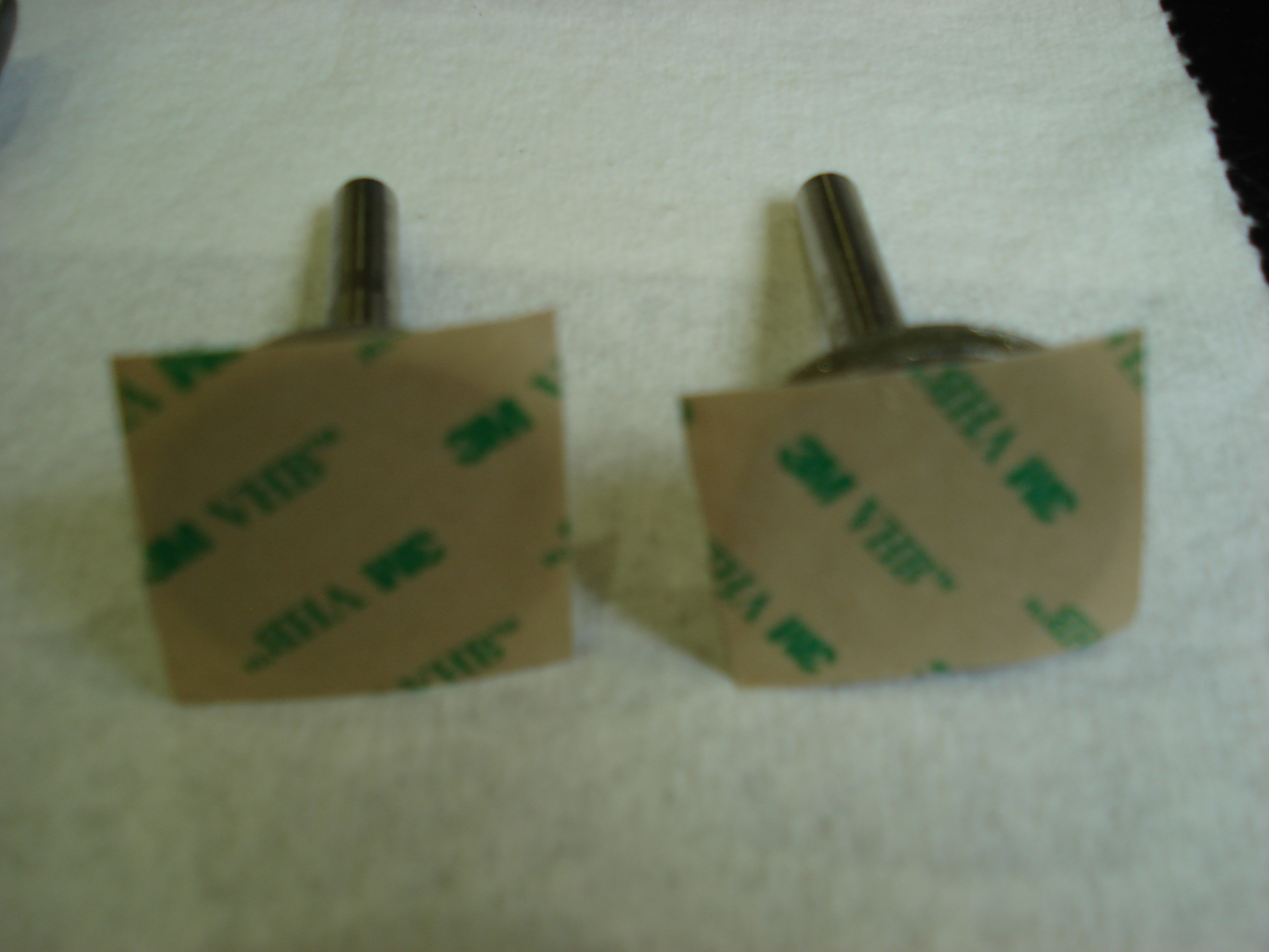

Dann klebt man an die Schleifteller das 3M Klebeband und an dieses dann das Schleifpapier. Zum grob vorschleifen/planen P80, nachher P320/P400
Schleifteller in das Bohrfutter der Ständerbohrmaschine spannen und die Vergaserwannendichtfäche für die Ablassschraube plan schleifen.

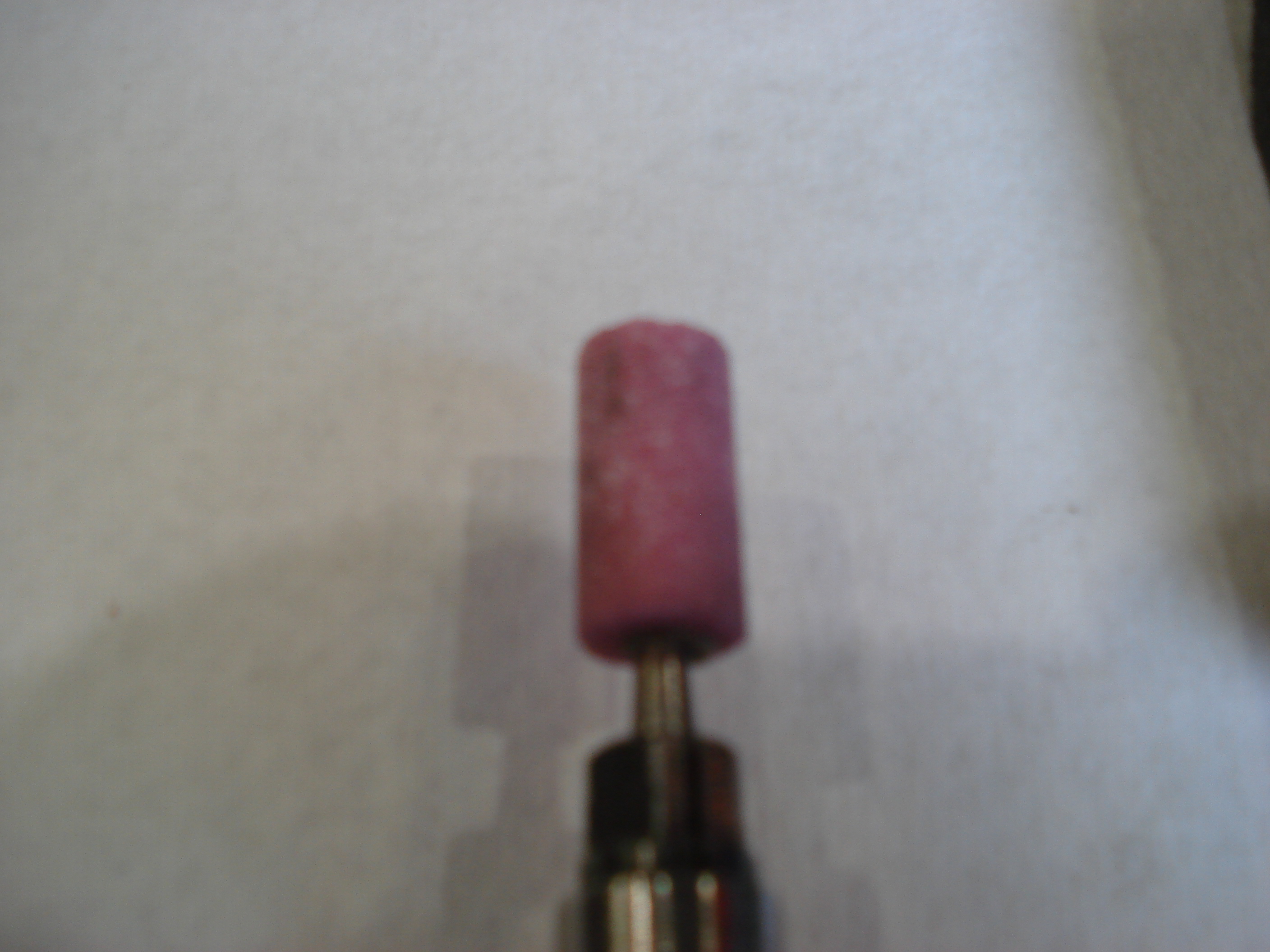

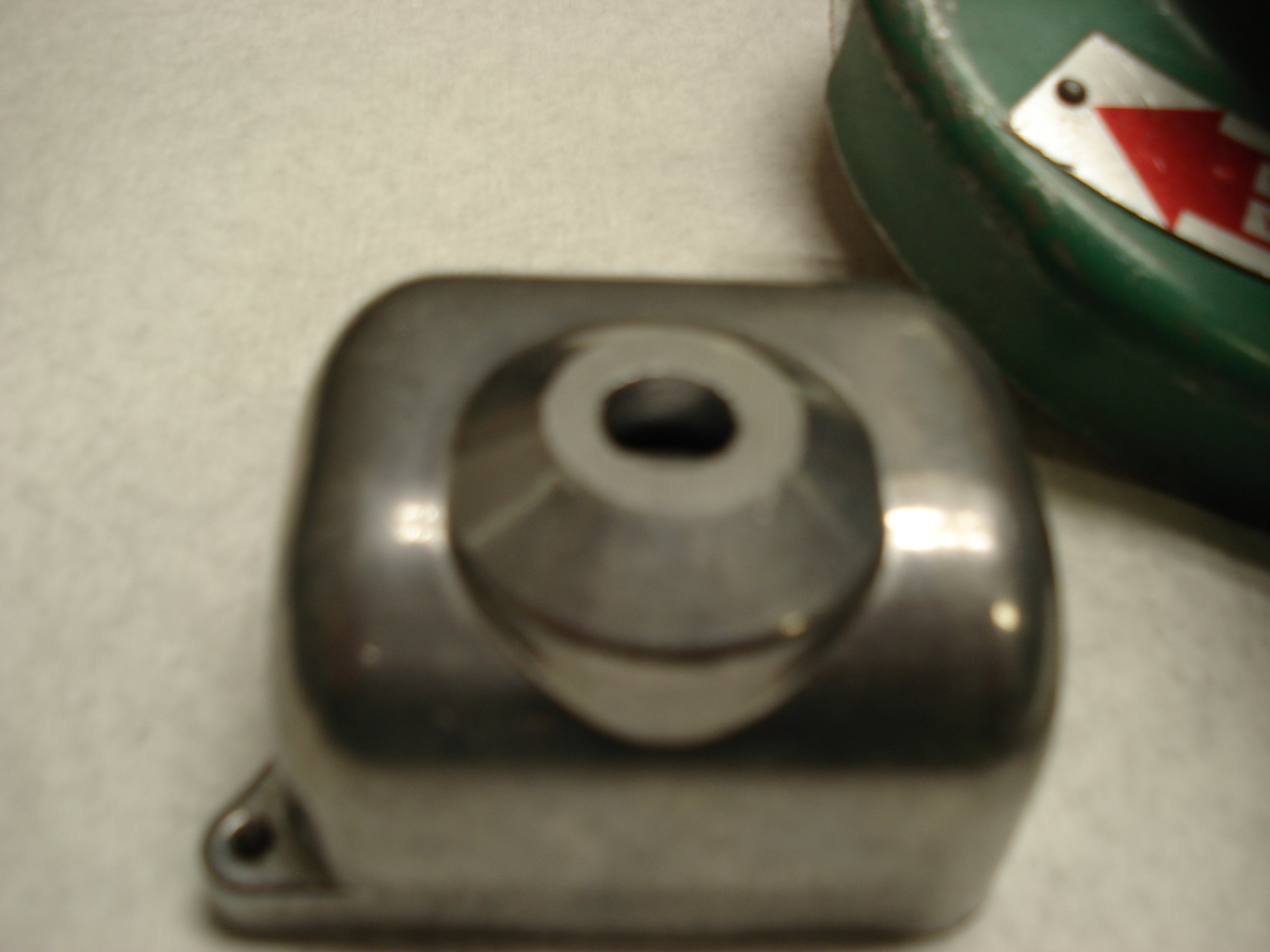

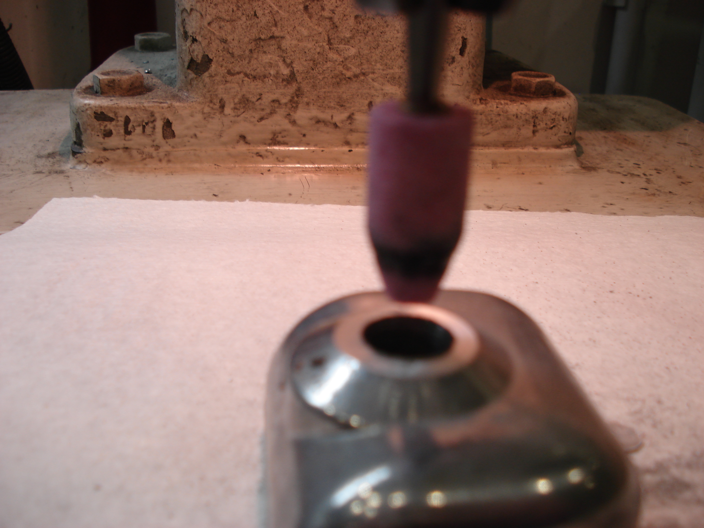

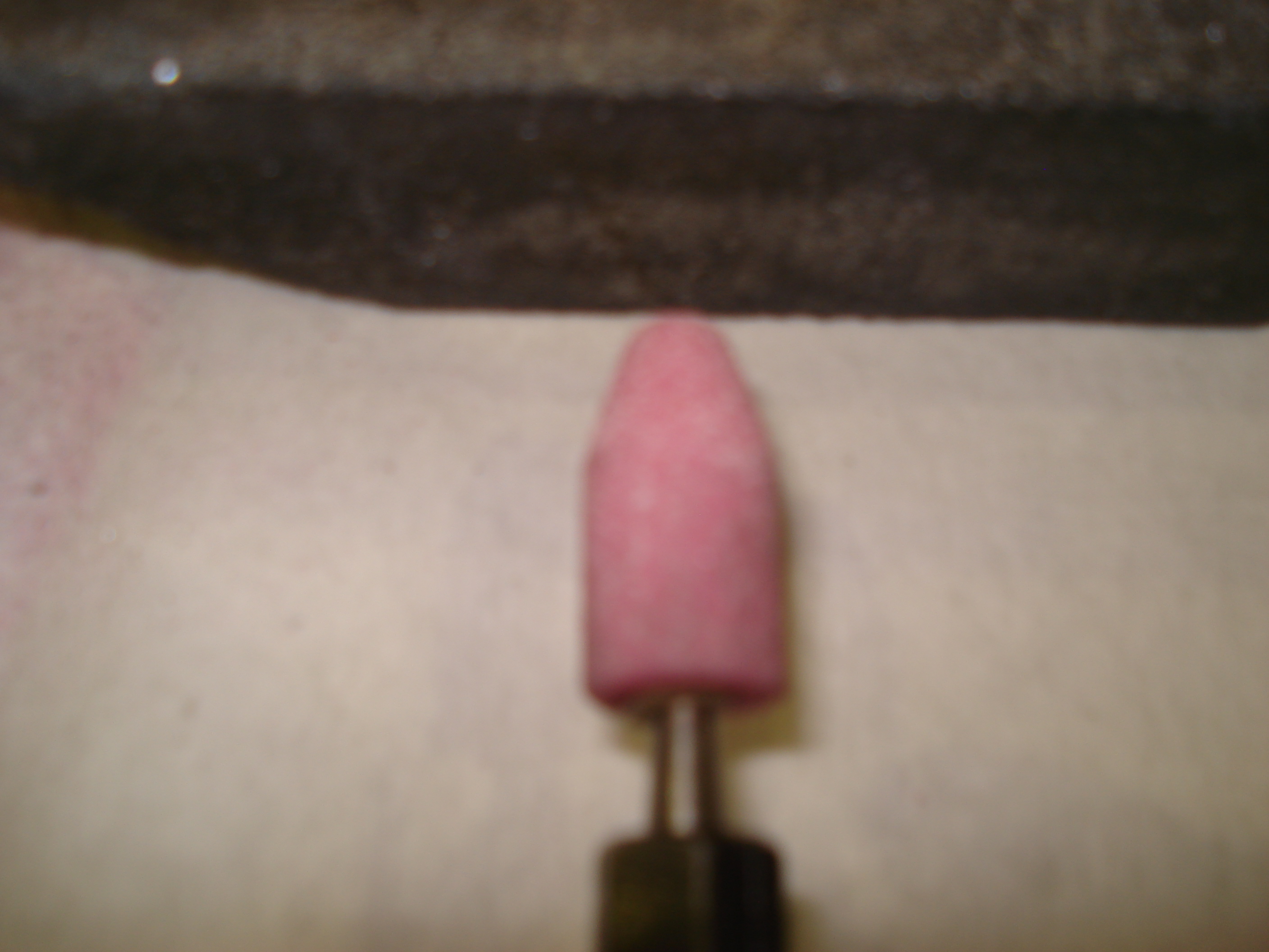

Nach dem das Erfolgt ist kommt nun die "Bohrung" D13mm mit einem Korundschleifstift. Da der Schleifstift zylindrisch ist, muß er erst mit Hilfe eines Schleifers und Abziehstein etwas konisch geschliffen werden
Der Schleifstift wird jetzt in das Bohrfutter gespannt . Nach einer Weile hat man es dann geschafft.

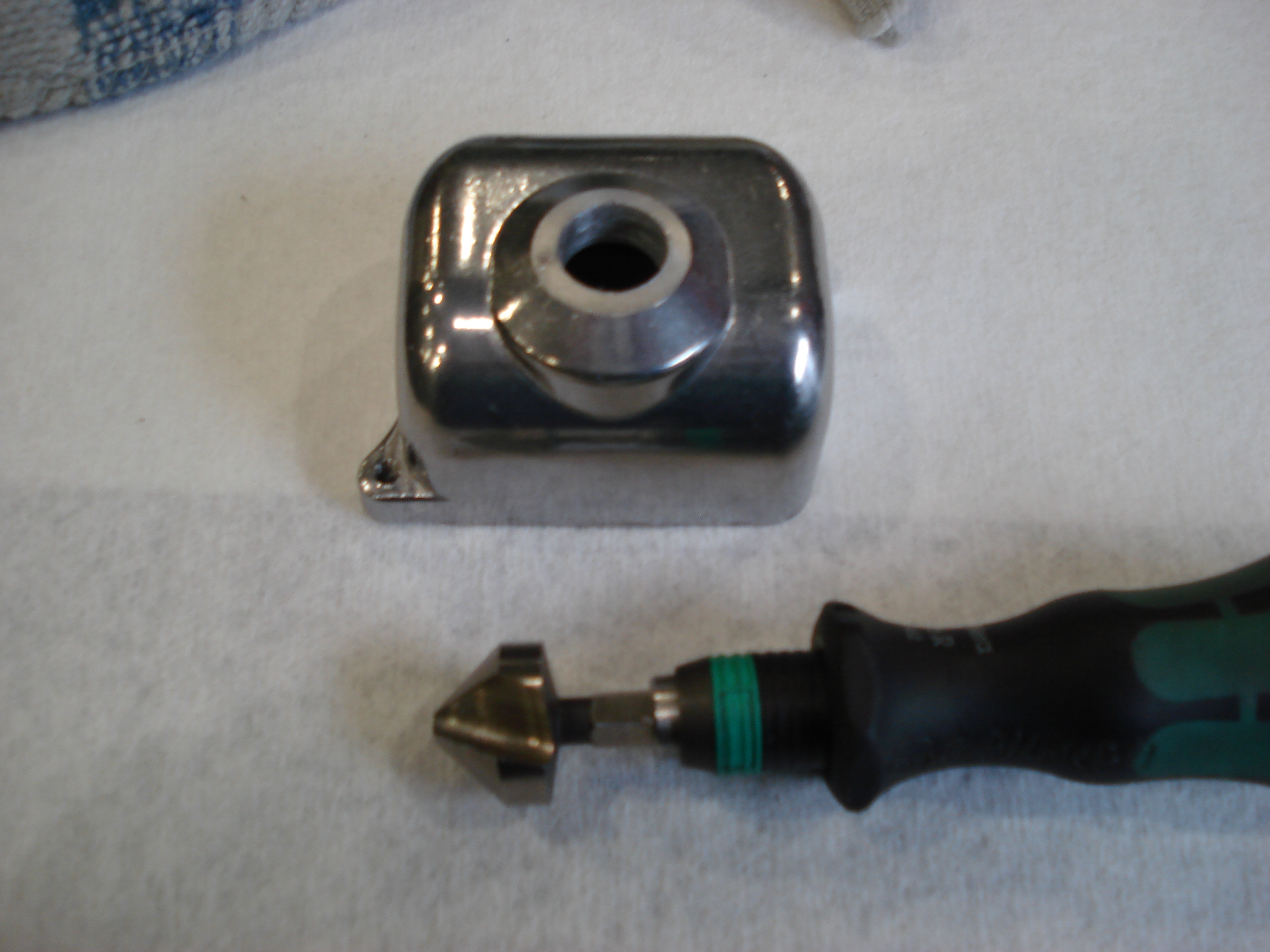

Die "Bohrung" wird jetzt entgratet

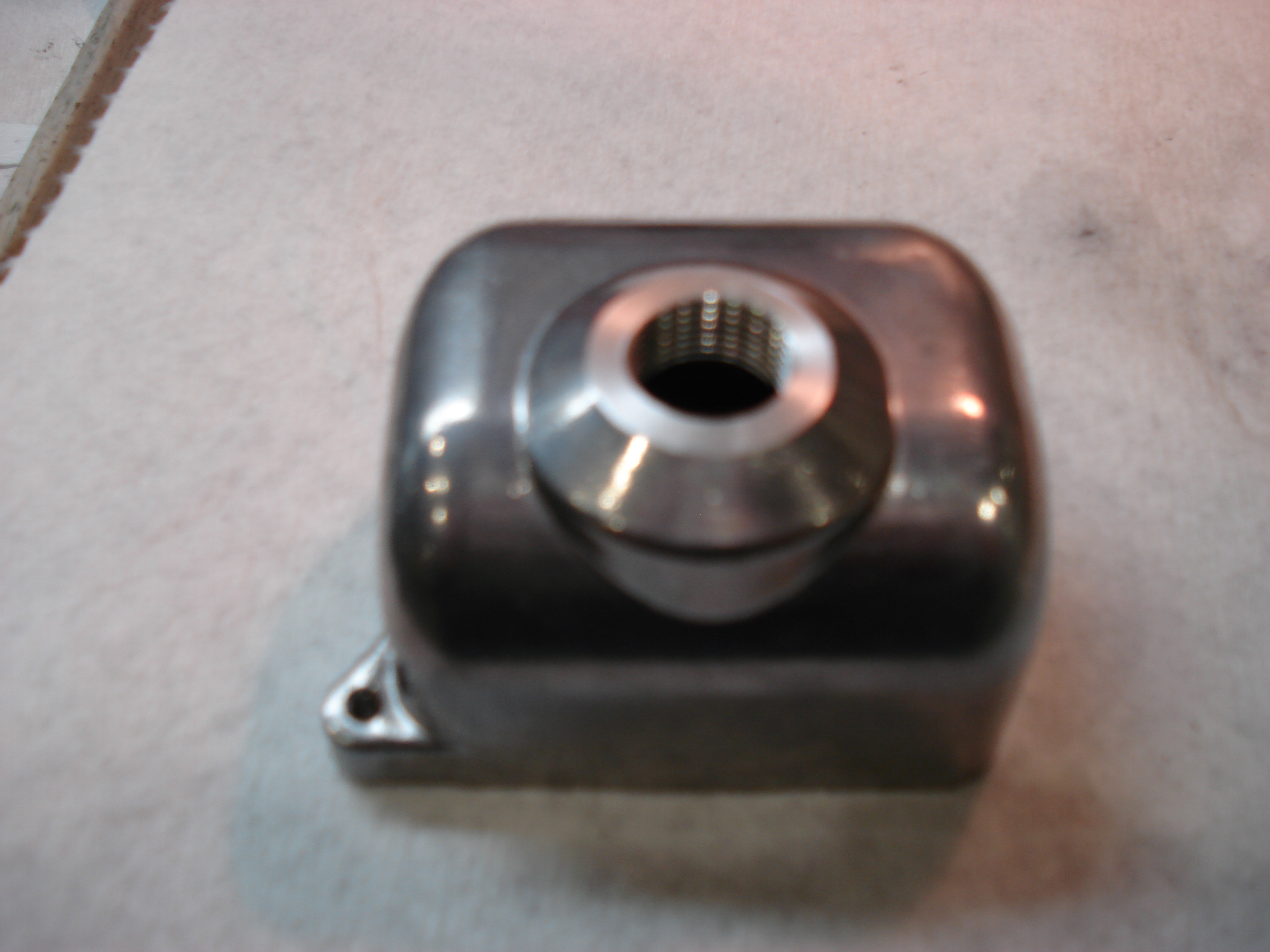

Die Bohrung wird gereinigt und der Gewindebohrer in das Bohrfutter gespannt. Etwas Öl ran und mit der Hand dann das Bohrfutter drehen so das die ersten 2-3 Gewindegänge in der Bohrung sind. So ist der Gewindebohrer dann zentriert.

Das restliche Gewinde wird mit der Hand rein geschnitten.
Zum Schluss wird noch mal die Dichtfläche entgratet mit Schleifpapier P600

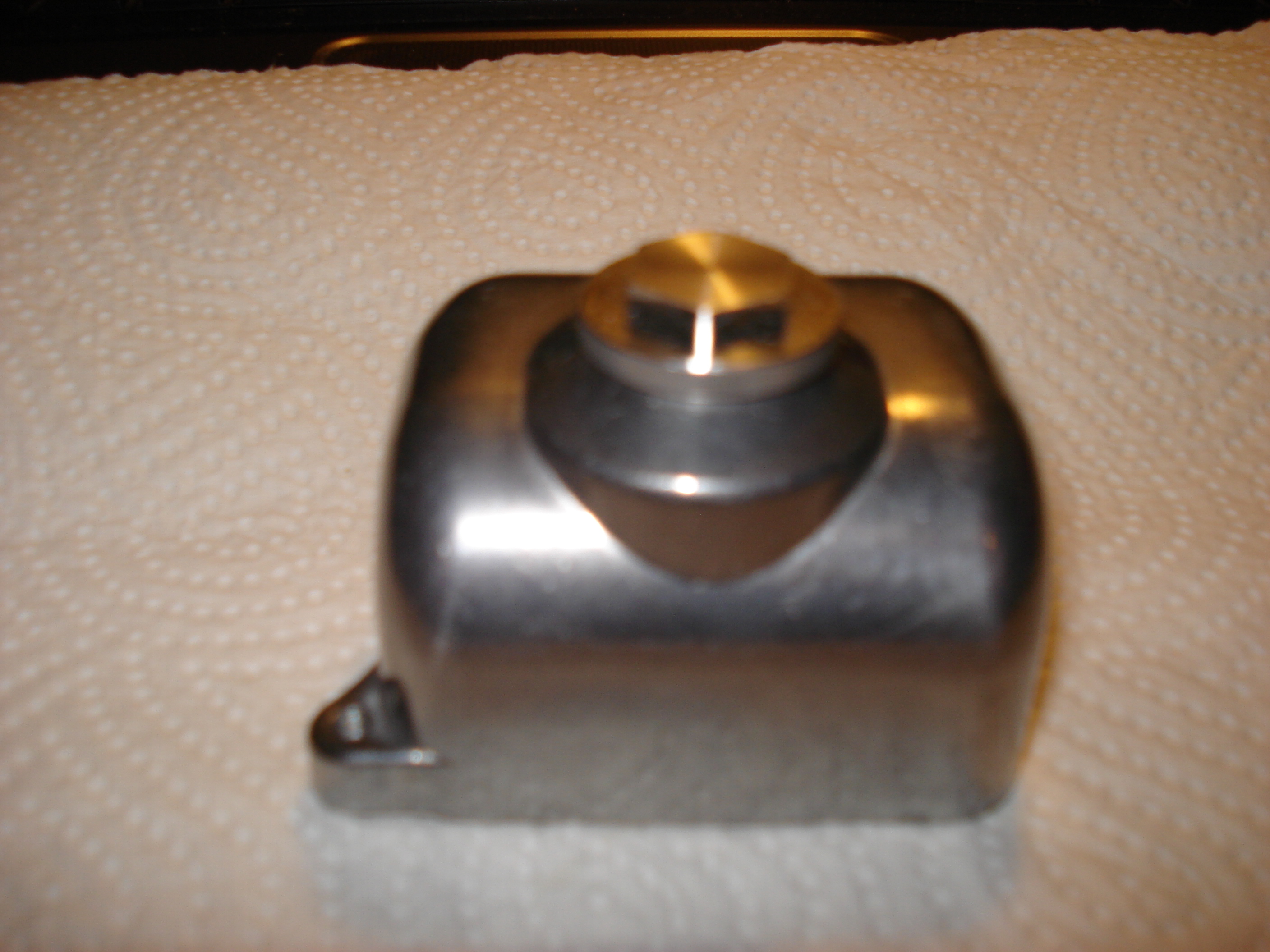

Das fertige Gewinde:
Mit Polini CP-Vergaser Ablassschraube:
Achtung! Bei Verwendung einer Arreche Ablassschraube (ca.2€) muß die Bohrung noch gesenkt bzw. eine Phase eingearbeitet werden, da das Gewinde der Ablasschraube nicht bis zum Schraubenkopf geht.

Das sind Diamant-Schleifteller mit Schaftaufnahme 8mm. Ich habe an die nur dünnes doppelwandiges Scotch 3M Klebeband raufgeklebt und an die das Schleifpapier. Die Bohrmaschine ist eine Ständerbohrmaschine und keine Handbohrmaschine. Die Vergaserwanne liegt ja Plan auf der Dichtfläche auf. Die Wannen mit Ablassschraube die es damals von RZT & ZT zu kaufen gab, waren auf der Chokeseite der Dichtfläche alle undicht bzw. nicht Plan. Das musste man erst einmal planen. Dann hatte die Wannen weniger Volumen bzw. ist dort weniger Benzin rein gegangen. Ich hatte auch Probleme mit der Benzinzufuhr und mit aufschäumen vom Benzin mit den Wannen. Die Nadeldüse war nicht richtig mittig und lag mit dem Sechskant an der Seite in der Vertiefung der Ablassschraube an. Durch Vibrationen schäumt es dann auf. Platz nimmt der Sechskant in der Vertiefung auch weg. Seit dem drehe ich den unteren Teil der Nadeldüse immer ab. Gr.
