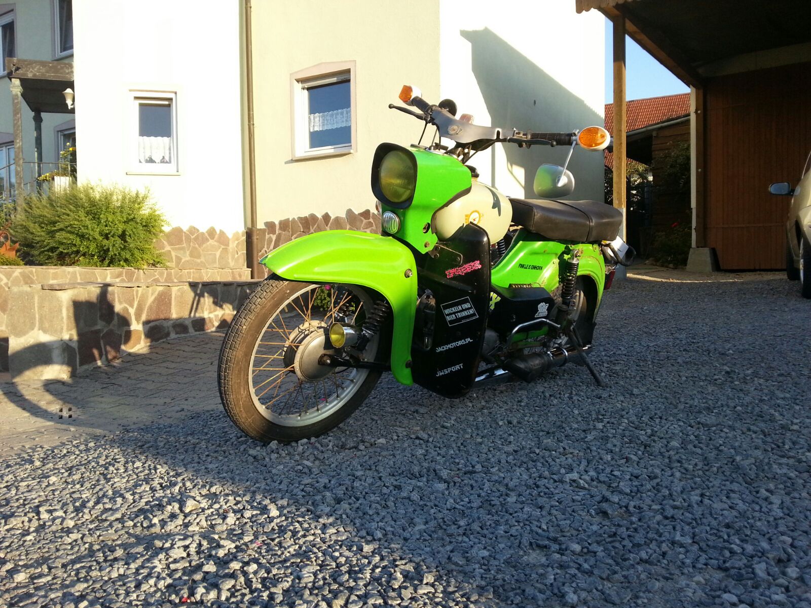

Beim Star knieblech werden die Oberen zwei Haltestreben an die M8 Schrauben der Scheinwerfer Kanzel geschraubt und unten gehen zwei streben vom Oberen Motorhalter zum Knieblech. Diese hab ich mir damals selber gebogen. Ich schau mal ob ich ein Bild finde.

Hier das Bild im Anhang
