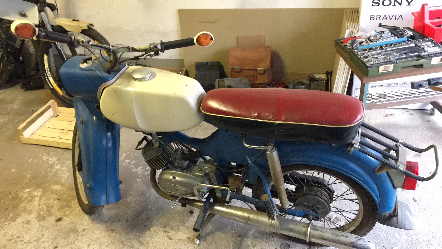

Hallo Simsonschrauber,
ich bin grad dabei einen Sperber wieder zum Leben zu erwecken. Ich habe das gute Stück vor ein paar Jahren erstanden und seit dem nicht bewegt.
Dieses Frühjahr will ich ihn aber endlich richtig zum laufen bringen.
Folgende arbeiten wurden bis jetzt durchgeführt:
- Motor zerlegt, dabei musste ich feststellen, das dass Getriebe teilweise defekt war. Also Getriebeteile besorgt und neu gelagert, neue Wellendichtringe eingebaut und gut abgedichtet.
- Luftansaugtrakt abgedichtet und Luftfilterkartusche gewechselt.
- Vergaser gereinigt und die Bedüsung überprüft (80HD verbaut).
- Zündung wurde genau auf 1,5mm vor OT eingestellt.
Jetzt habe ich aber das Problem, dass er so mit der 80er HD kein Vollgas annimmt, wenn ich aber einen offenen Luftfilter dran baue geht Vollgas zwar aber es fehlt irgendwie an Leistung.
Mit ner 72er HD geht er noch schlechter.
Mit ner 85er HD wird es besser und er nimmt sogar Vollgas mit der normalen Luftansauganlage mehr oder weniger gut an (also erst bei hoher Drehzahl).
Ich möchte den Sperber aber in original Abstimmung fahren, hat jemand von euch ne Idee woran es liegen könnte?
