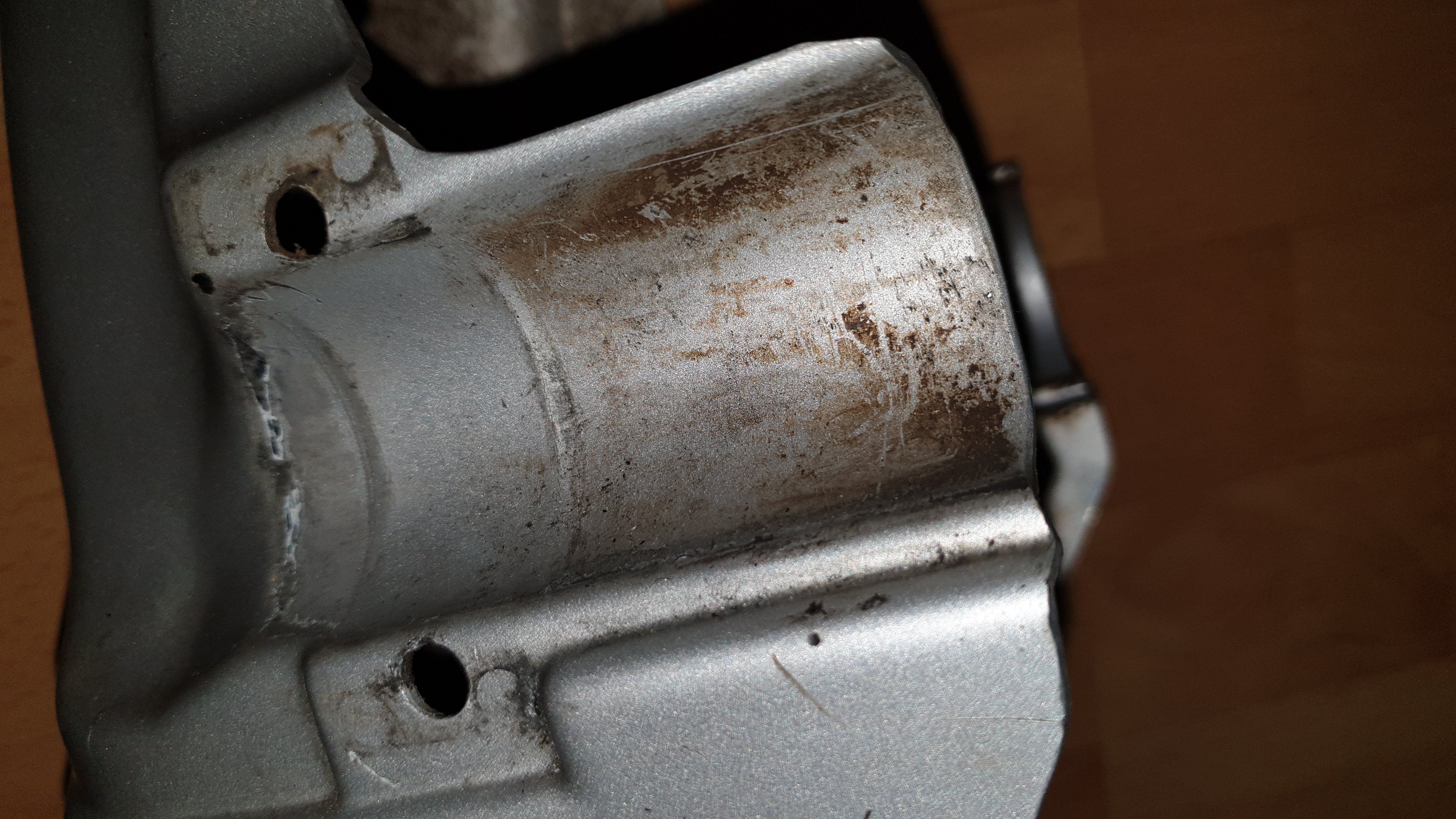

Habe vor kurzem den Kunststoff Koti erstanden der bei den S53 Alpha und wohl auch MS50 Modellen verbaut wurde.
Nun die Frage
Wie wird er korrekt angebaut?
Welche Teile werden benötigt? Klemmung innen und wie wird das Querjoch da drin verbaut.

Da benötigst du noch die richtigen befestigungs Klemmschellen, sind nicht die selben wie bei der S51 mit Blechkotflügel.
Eine hälfte der Klemmschelle kommt von Außen auf den Gabelholm, von inne kommt erst das Schutzblech und dann die innere hälfte der Klemmschelle und drauf und dann das Querjoch.
Anders gesagt, das Schutzblech kommt zwischen den halftern der Klemmschellen (wird mit eingeklemmt) und das Querjoch. wird so angebaut wie bei der S51 das Schutzblech.
