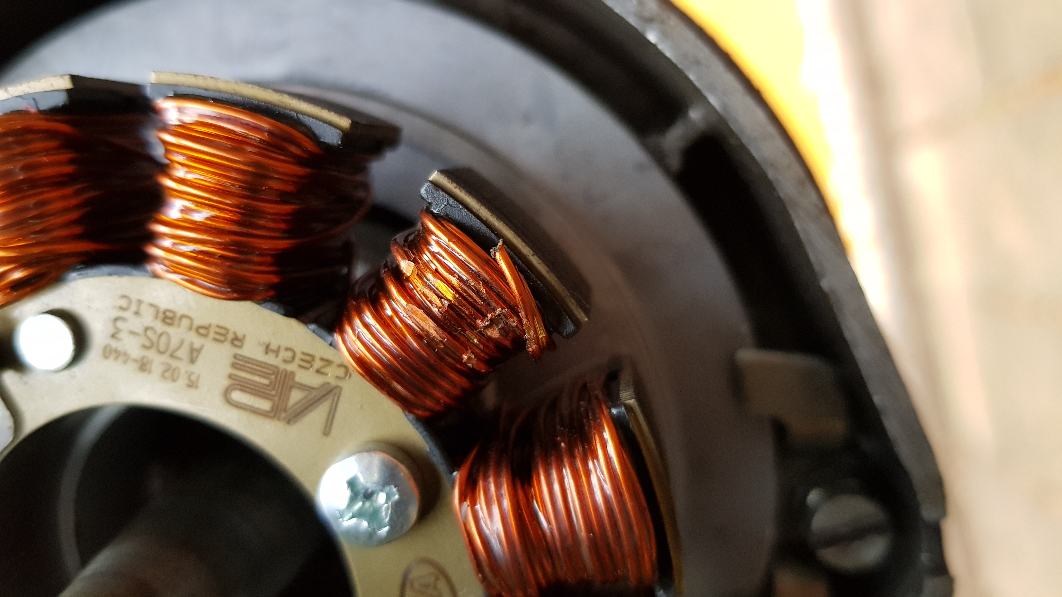

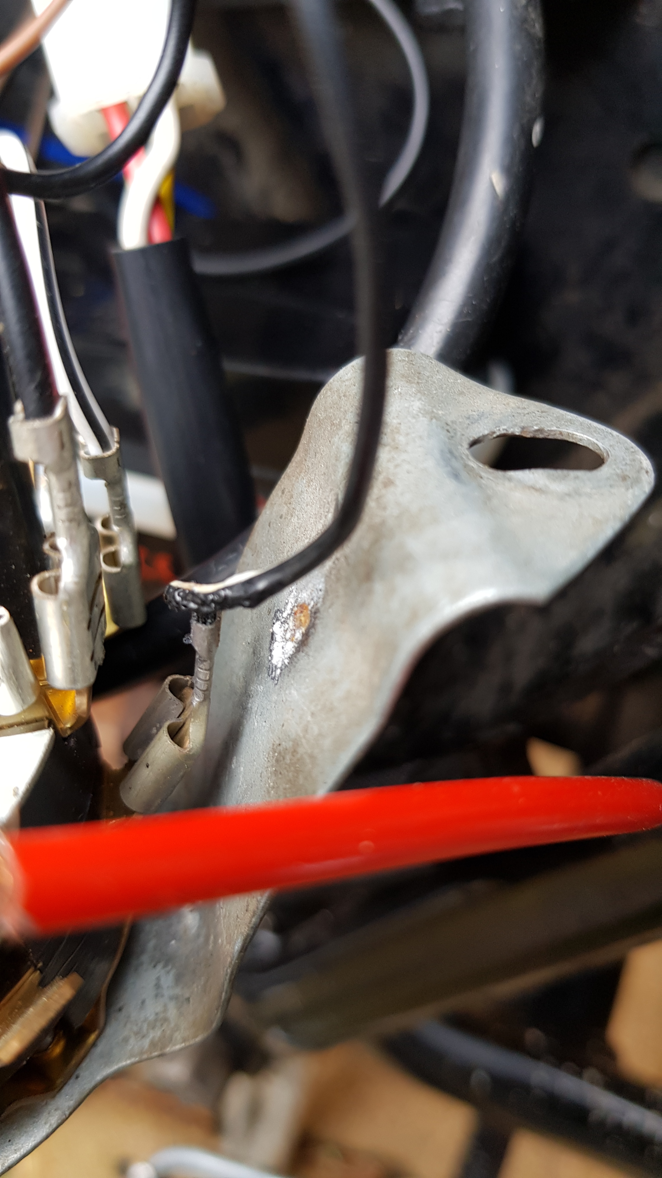

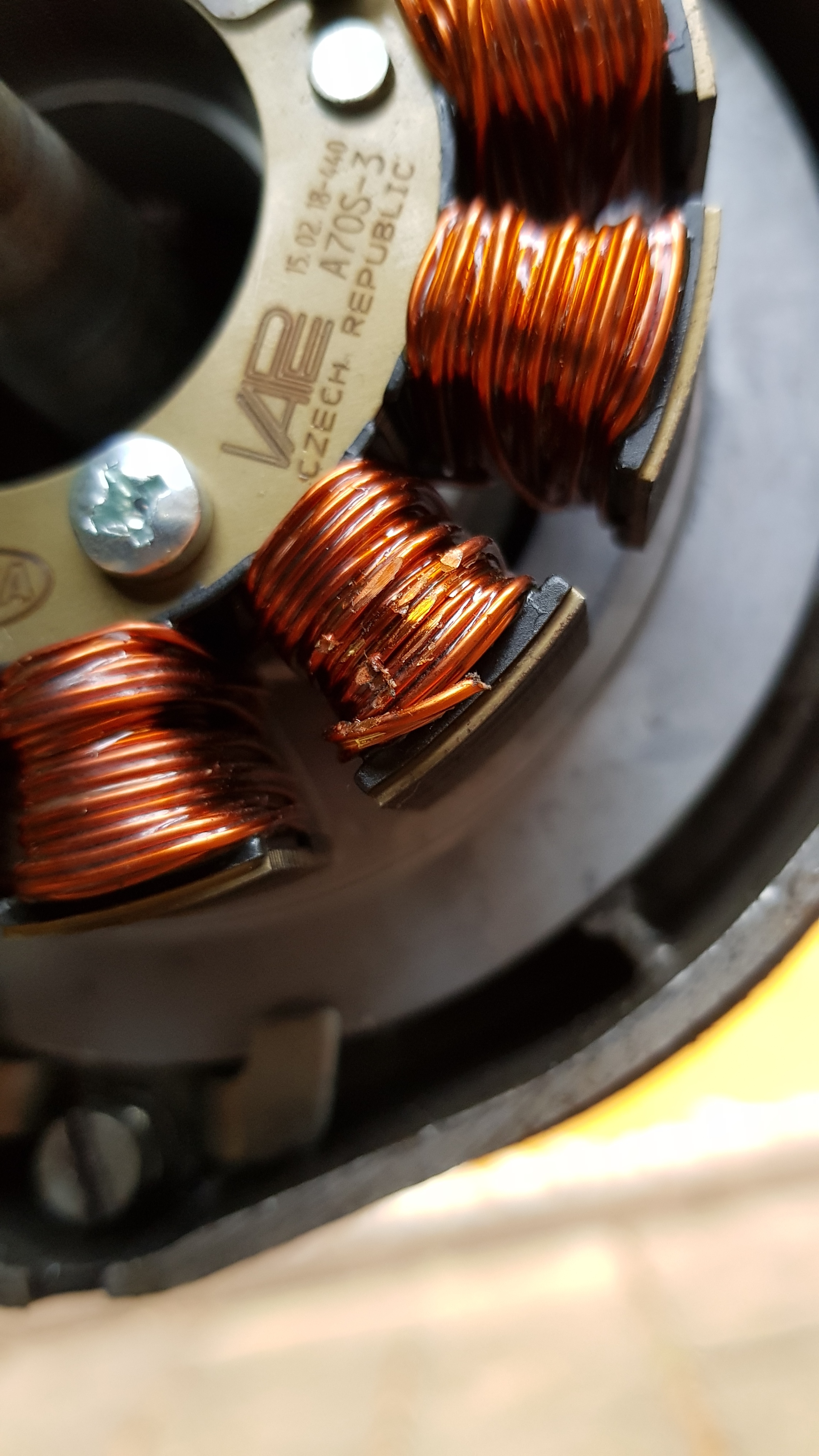

an meiner S 51 Vape gab es heute ein Kurzschluss.
Der Kabelschuh vom Kabel der Lichtspule hat Masse berührt (Steckplatz 59). Jetzt geht kein Licht mehr (vorn und hinten und Bremslicht). Die Simme läuft aber noch.
Gehe ich recht der Annahme, dass es die Lichtspule gegrillt hat? Es kommt jedenfalls kein Strom mehr an (mit Mulitmeter gemessen).
Was habe ich jetzt für Möglichkeiten? Kann die einzelne Spule getauscht werden oder muss eine neue Grundplatte her?
Vielen Dank
Basti

Re: S 51 VAPE - Kurzschluss
#3 Beitrag von ckich » 02 Mär 2019, 18:55
Licht ist bei der MZA Vape nicht abgesichert, abgesichert ist die Batterie.
Gibt nur die GP komplett.
0 x
#5 Beitrag von der_Ed » 02 Mär 2019, 22:25
Ich befürchte die Grundplatte.
Wenn keine Spannung mehr ankommt, ist der Fall eigentlich klar, die Spulen sind durch.
Die Zündspule wird von einer eigenen Spule versorgt, deswegen läuft die Zündung noch.
0 x
#6 Beitrag von schwalben-toby » 03 Mär 2019, 14:02
Statoren bzw Spulen Körper gibt es einzeln zu kaufen bei Vape.eu
Allerdings als Ausführung für Gleichstrom
Stator https://www.vape.eu/stator-12v-innerer- ... rechtslauf
Der Regler https://www.vape.eu/regler-12v-140-w-mit-kondensator
Anleitung https://www.vape.eu/data/product/95b6d9 ... 218430.pdf
So hätte er die Möglichkeit durch dem Defekt auf ein Gleichstrom System umzurüsten Zündspule und Polrad können bleiben
Die Grundplatte aus Alu kann ebenso bleiben, die 3 Schrauben bitte unter Wärmewirkung der Schraublöcher in der Alu Platte lösen, sind mit Schraubensicherung fixiert.
Ist nur eine Idee
