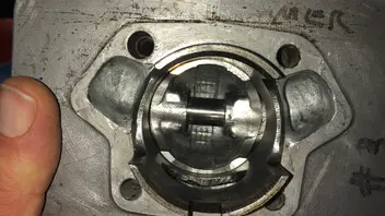

Hey Leute. Da ich ja nun selber schon zwei von den 50er Rohzylindern gekauft und einen verbaut habe wollte ich mal nach Erfahrungen fragen was den 70er roh betrifft wie es da so mit den Steuerzeiten aussieht und ob auch der, nach etwas entgraten,fahrbar ist. Hat das schon mal einer probiert? Mfg Manni

Ich hab mal einen bestellt. Werde den ma mit meinem umgearbeiteten Nachbau vergleichen ich bin gespannt und lass euch dran teilhaben. Die Steuerzeiten interessieren mich brennend.

Wenn ich hier ein paar Maße reinschreibe von den Kanälen kann mir dann einer sagen ob der was taugt bzw. An die DDR Steuerzeiten ran kommt.

Sorry, Portmap natürlich. Praktisch ein "Abzug" von der Laufbuchse. Optimal auf Millimeterpapier oder weißes Blatt bemaßt...

Ich schreib hier ma rein was ich gerade mit dem messchieber Messe. Also Auslass bis Oberkante Zylinder 30,3mm
Überströmer bis Oberkante 38,5mmder eine und der andere 38mm
Einlass unten bis Oberkante Zylinder 65,7mm

Wenn die Maße stimmen, dann kann man den nicht gebrauchen. Wären 150°/94° bzw 98°/146°.
Original sollen die bei 153/119/137 liegen.

Schade. Umsonst gekauft würde ich sagen. Man hätte ja Glück haben können. Ich vermesse trotzdem mal meinen 70er auf meiner Schwalbe. Den hatten wir damals auf DDR Steuerzeiten umgearbeitet. Aber wenn hier der Auslass zu weit oben wäre dann geht das schlecht
