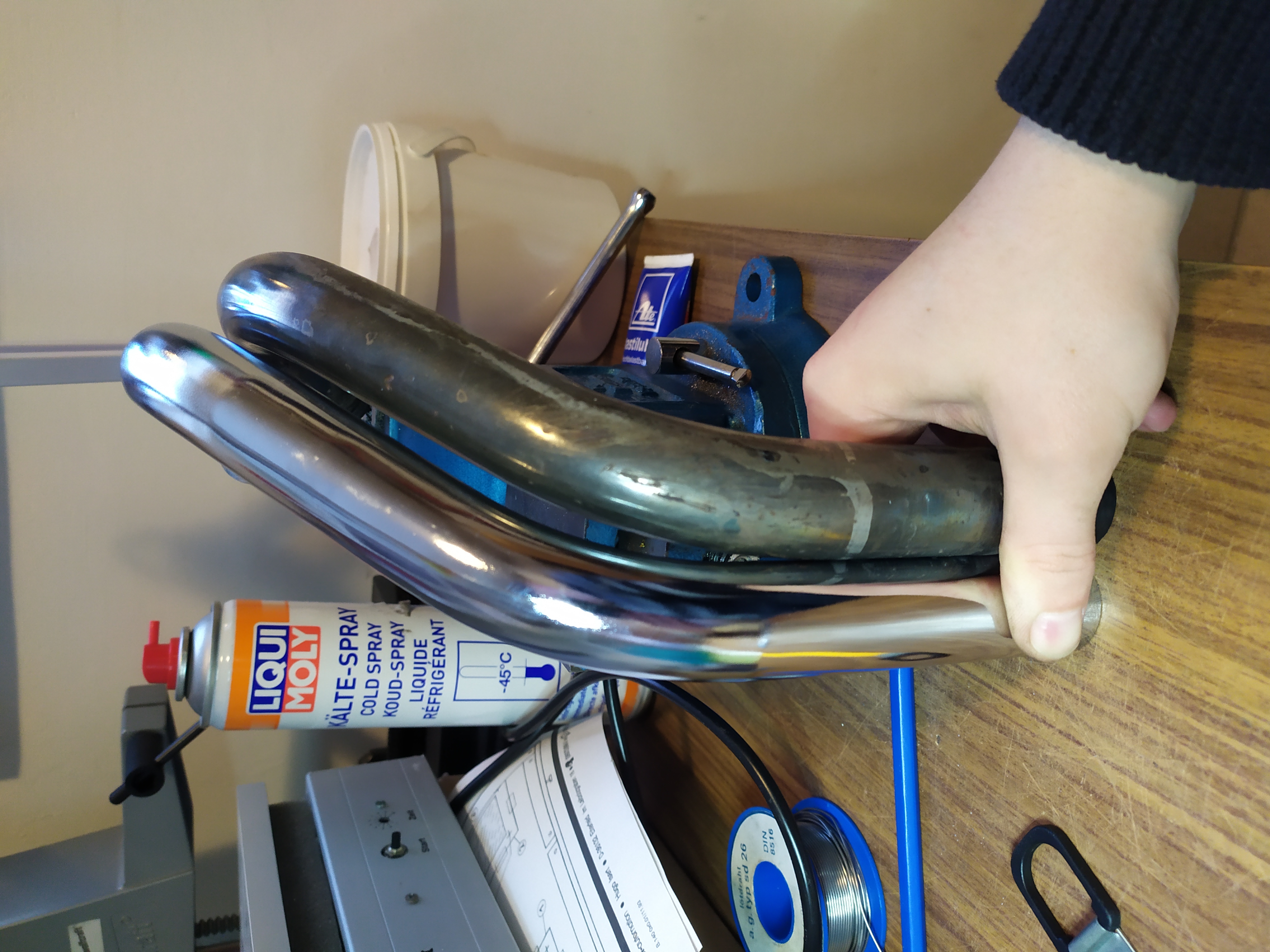

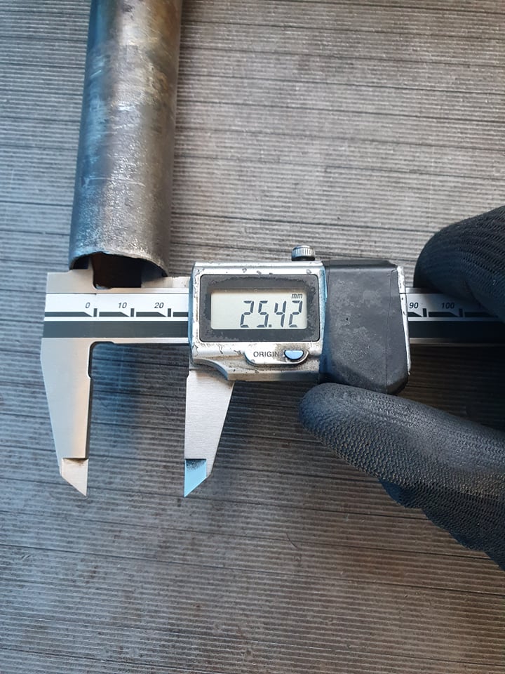

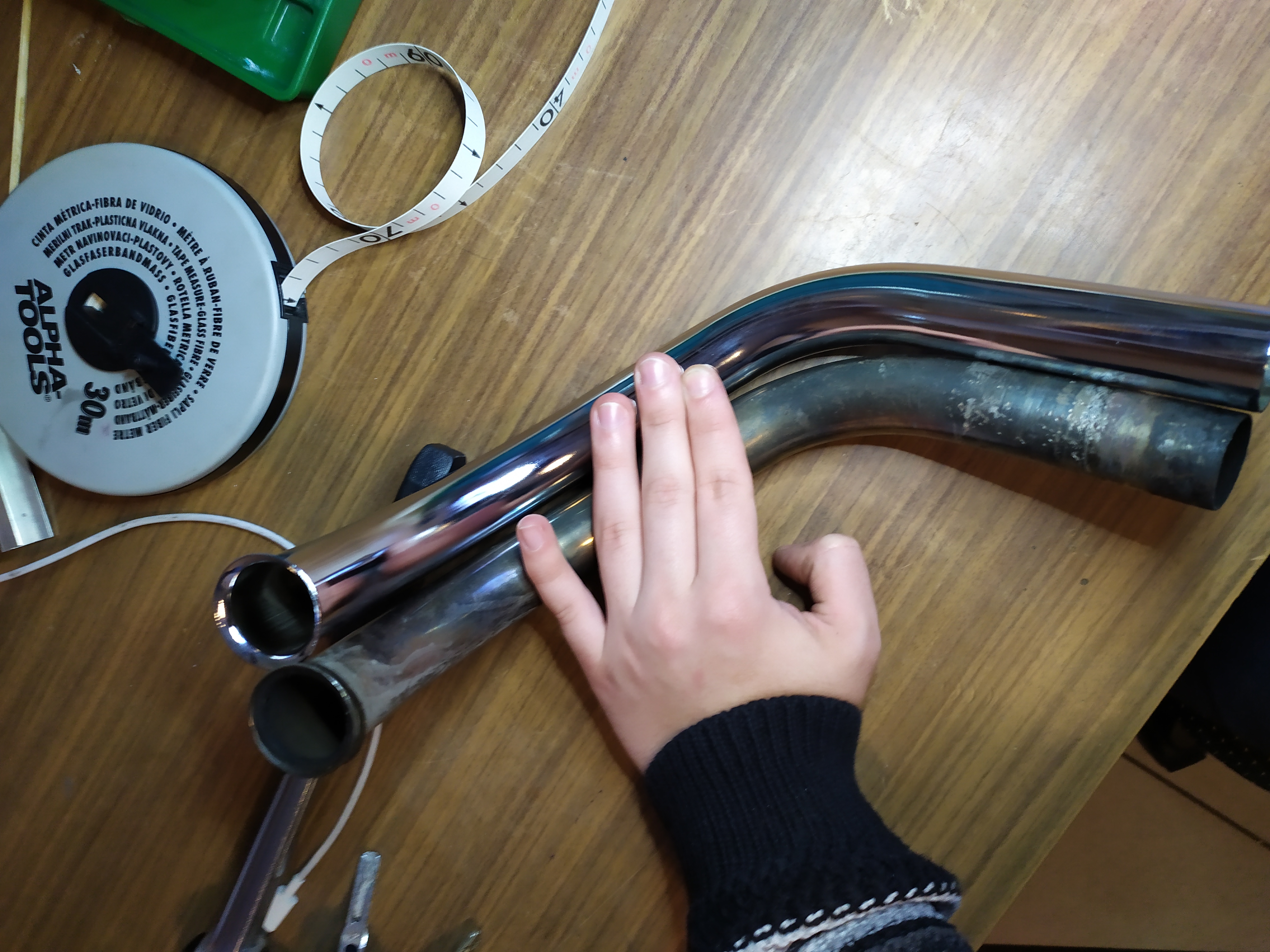

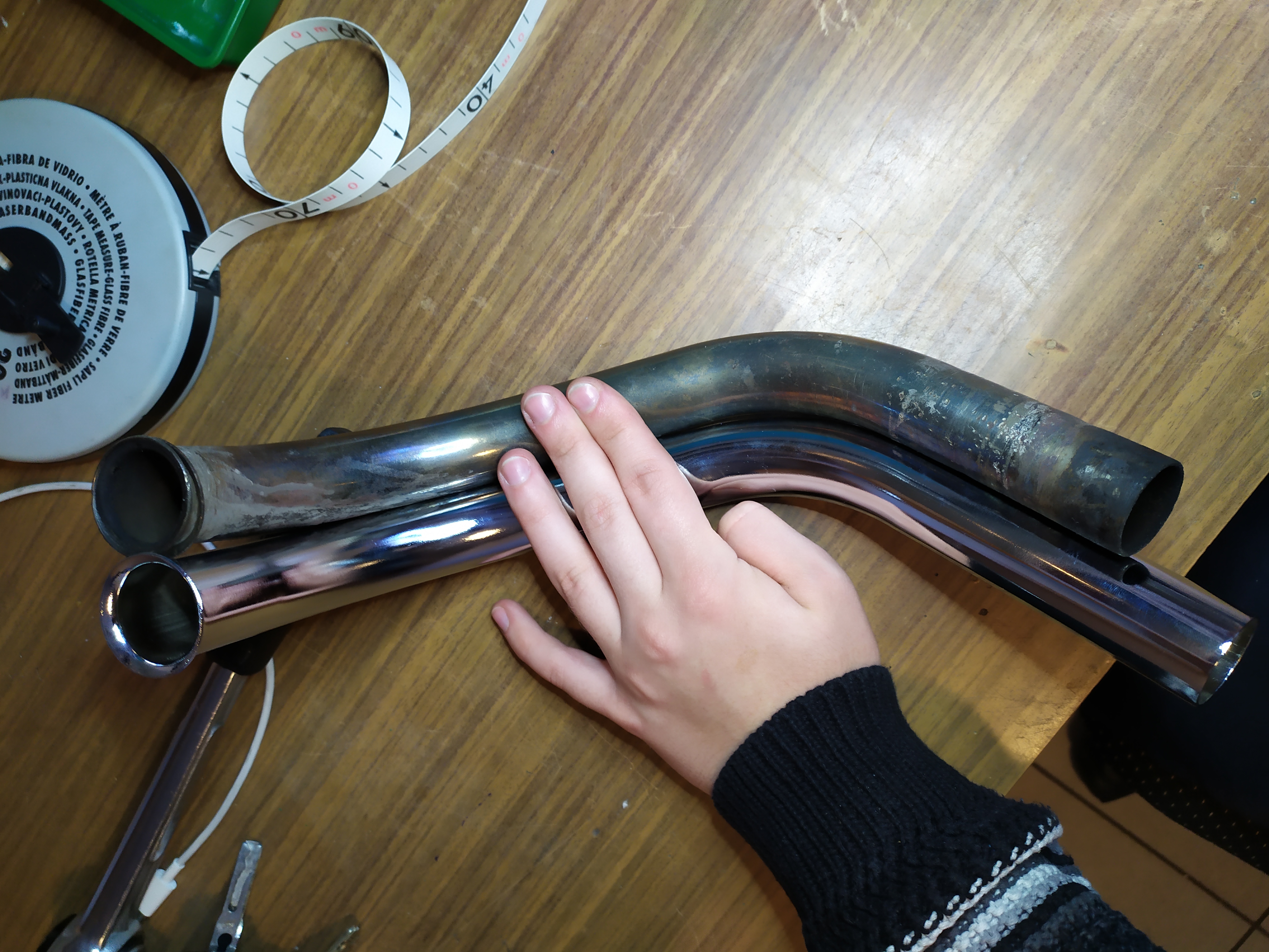

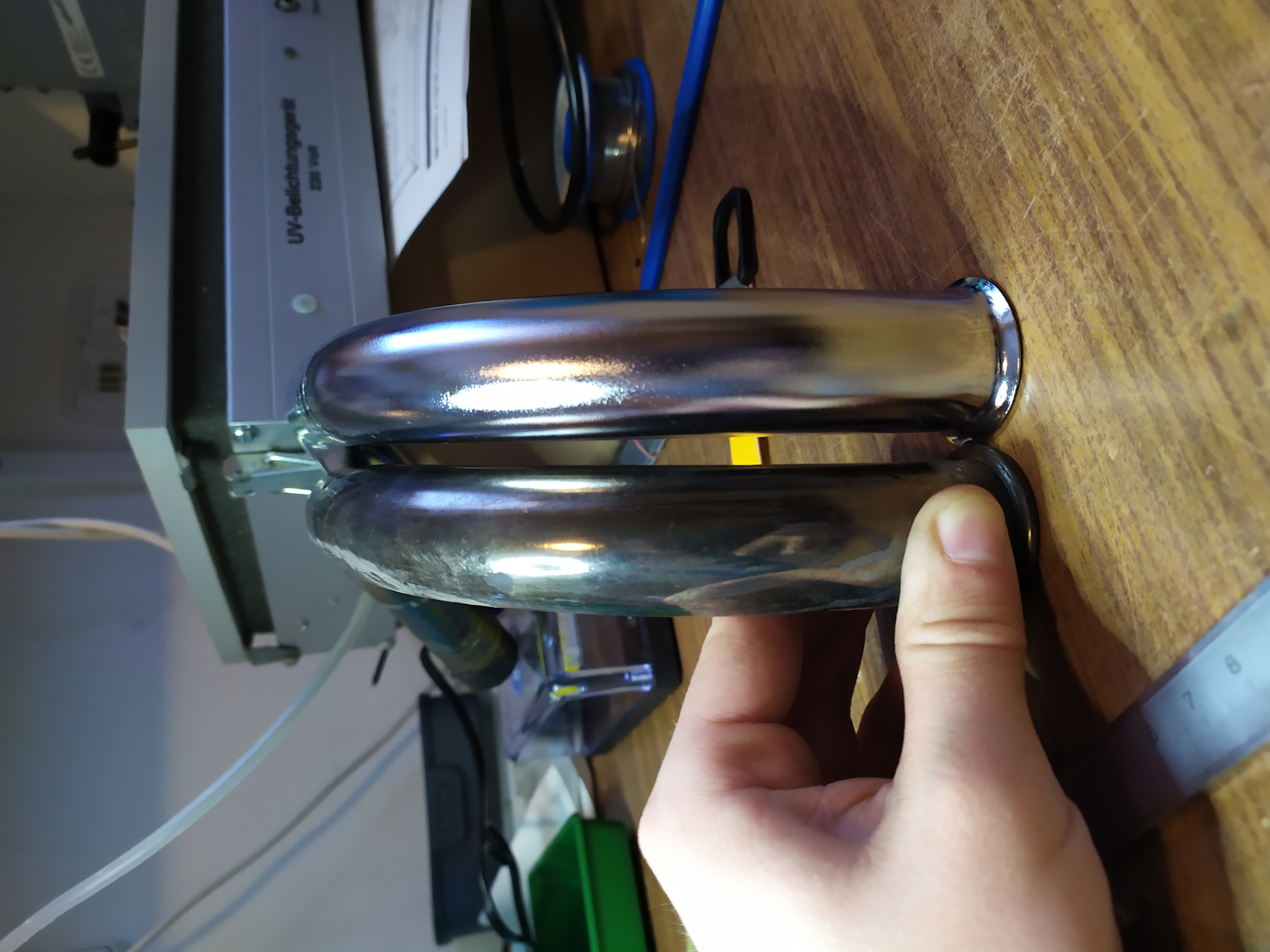

Der Krümmer ist angekommen.
Die 380mm die SaMo angibt, stimmen und somit ist der Krümmer 20mm länger, als der Original DDR Krümmer.
Am SaMo Krümmer hab ich im Innenradius 35cm und außen 42cm gemessen. Das Arithmetische Mittel aus beiden ergibt eine Länge von 38,5cm.
Die gleiche Messung habe ich beim DDR Krümmer gemacht. Dort komme ich auf 33 innen und 40 Außen, somit auf 36,5mm. Den halben cm schiebe ich bei beiden Krümmern auf die Messtoleranz.
Die Krümmungen scheinen aber gut mit den Originalen überein zu stimmen.
Wenn man die Bilder betrachtet, dann sieht man, dass der Krümmer auf der gebördelten Seite etwa 0,5cm zu lang ist und auf der Auspuffseite etwa 1,5-2cm.
Der Krümmer hat außen 28mm Durchmesser und innen habe ich die beworbenen 26mm gemessen.
Der DDR Krümmer hat hingegen die 25mm.
Aber seht selber.
Aber seht selber.
Zuletzt geändert von Elektrozwiebel am 06 Mär 2021, 19:17, insgesamt 2-mal geändert.
