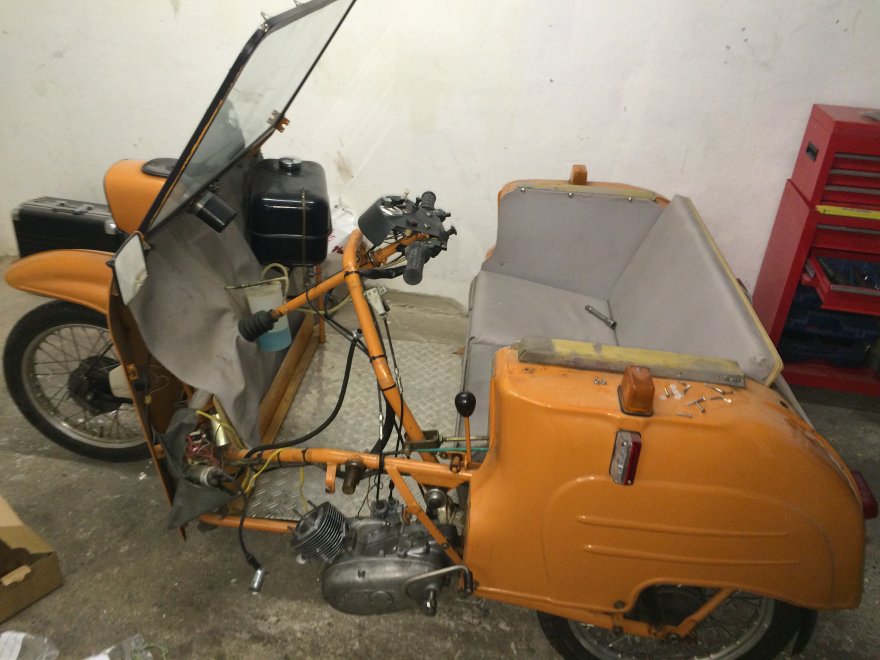

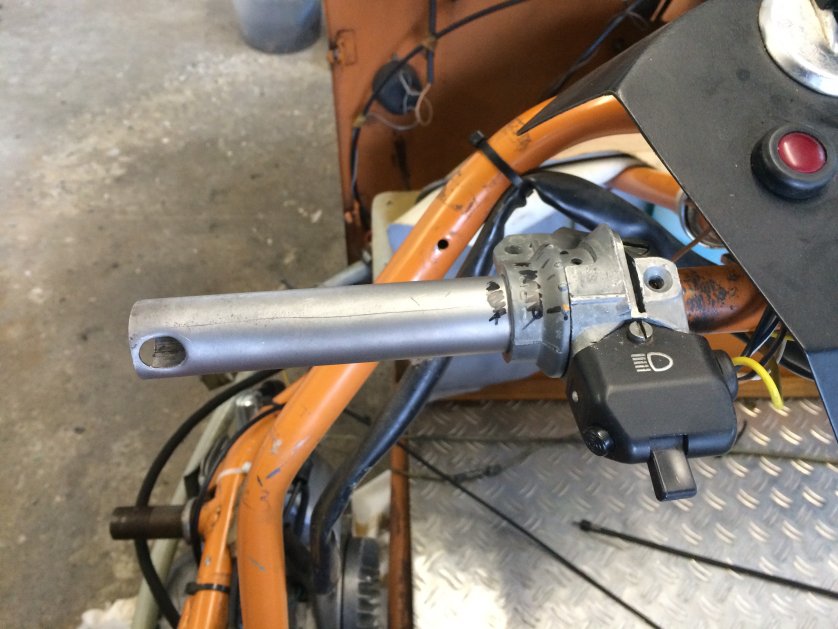

ich wollte euch mal meines Projekt vorstellen!
Und zwar hab ich einen 4 Gang Habichtmotor auf Handschaltung umgebaut.
Das ganze hat ca 2 Wochen gedauert und sehr viel Nerven gekosten:rolleyes:
Gedacht ist der Motor für meinen Krause 4/1, da meine Freundin sich über das schalten aufregt und ihr der Krause zu wenig "Dampf" hat;-)
Sie fährt sonst immer gerne Kr51 Bj 68 und steht voll auf die Handschaltung!
Dadurch kam mir die Idee mit dem Habicht-Motor und der Handschaltung.
Hier mal 2 Bilder vom Bau...
[ATTACH=CONFIG]14053[/ATTACH][ATTACH=CONFIG]14054[/ATTACH] <- hab gesehen die Bilder gehen nicht, werd sie nachher neu hochladen

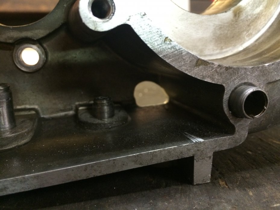

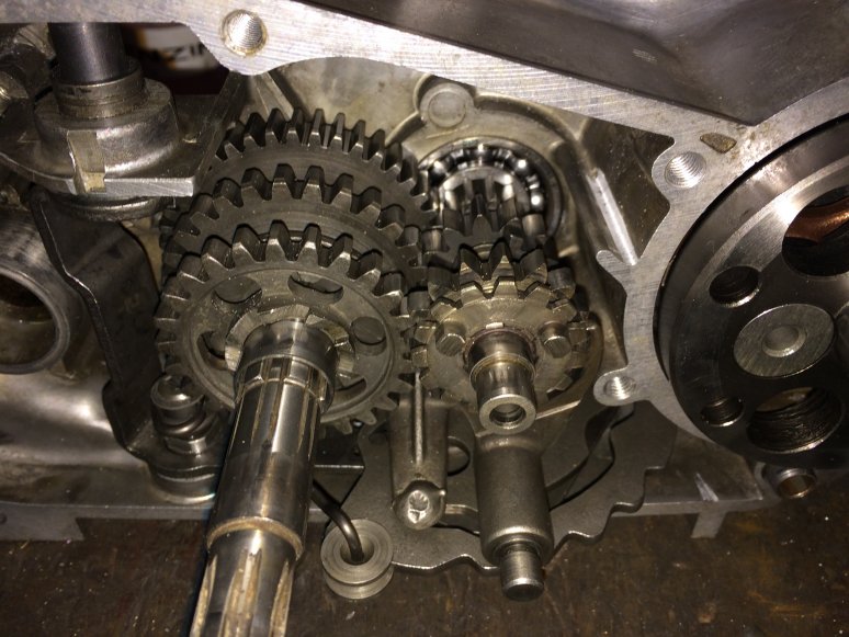

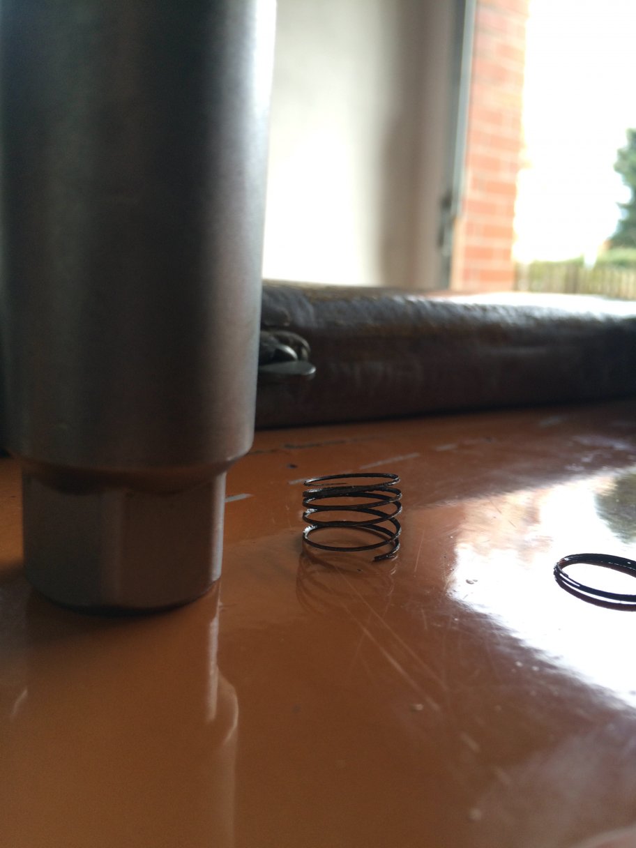

Ich hab nicht nur die Handschaltung eingebaut, sondern auch den Motor an sich ein wenig optimiert.
[ATTACH=CONFIG]14055[/ATTACH]
Hier hab ich unten Ausgleichsbohrungen eingebracht, damit das Öl sich auf beide Seiten ausgleichen kann!
Hab aus Erfahrung gelernt das immer die Kurbelwellenlager als erstes kaputt gehen.
[ATTACH=CONFIG]14056[/ATTACH][ATTACH=CONFIG]14057[/ATTACH]
Hier genauso! Damit das Lager immer genug Öl bekommt größere Bohrungen.

Und den dazu benötigten Handschaltgriff mit Stellungen für 4 Gänge? Wo ist der?
Hab mir da auch schonmal Gedanken drüber gemacht für einen Spatz mit 78ccm Sperber Zylinder, wegen der Origianal-Handschaltoptik.

Der ist da wo letzten Monat der Motor war....in Planung;-)
Ich werde eine vom 3 Gang Motor ändern! Der direkte vergleich von 3 zu 4 Gang-Motor mit Handschaltung hat ergeben, das der 4. gang da sitzt wo sonst der 3. ist.
Das ist sehr vorteilhaft, da man sich so nicht das Handgelenk bricht beim schalten:thumbsup:
Aber ob das wirklich so hin kommt werde ich sehen.
Heute werde ich den Griff zerlegen und sauber machen. Der ist mal so richtig keimig:(
Und dann werde ich mal die ersten Versuche machen

"Hab aus Erfahrung gelernt das immer die Kurbelwellenlager als erstes kaputt gehe"
Beim M53/54 Motor ? Ist mir neu, nur wenn auf der Lima-Seite die Dichtung bzw. die Abdeckung mit Wellendichtring für die KW nicht in der richtige Lage angebaut wird. Dann geht das rechte Kaputt mangels Oel aber sonst halten die ewig- im gegensatz zur M500/700- Motorenreihe.

Man muss schon den Hebel von den Bowdenzügen ändern. Der hat unten einen Vierkant welcher verdreht werden muss! Desweiteren ist er im Durchmesser dicker und passt nicht einfach so!
Musste alles auf Ø11,8mm aufreiben. Die originale Kickstarterwelle muss raus und dafür eine von der Handschaltung rein, damit auch der Getriebeseitendeckel passt! Dazu muss die welle auch geändert werden, da das Zahnsegment beim 4 Gang weiter Richtung Getriebe sitzt!. Hab die Schweißnaht abgedreht, das Segment verschoben und wieder angeschweißt. Dann kam bei mir dazu, das Segment war Feinverzahnt und passt nicht zu dem Zahnrad im Getriebe, welches Grobverzahnt ist.
Also das auch raus und das Feinverzahnt rein! geht auch nicht einfach so, da das 7,7mm dick ist und das originale nur 5,5mm! Diese 2mm werden aber benötigt damit das Zahnrad beim rutschen über die Schrägverzahnung nach hinten "weg" kann. Also das auch abgedreht. Und so zieht sich das immer weiter!
Aber der Motor ist nun zusammen und ich kann alle Gänge schalten ^^
Mit den Lagern war bezogen auf Tuning Zylinder Kits die höher drehen! Da haben sich die bei mir immer zerlegt. Und ein Bekannter meinte das Lager hinter dem Primärantrieb kriegt wenig Schmierung bei hoher Drehzahl da das Zahnrad das Öl ja weg schleudert und der Kupplungskorb es wiederrum mitreißt nach hinten zur Kickstarterwelle. da wird es quasi in die Ecke gedrückt.
Da ja keine Bohrungen vorhanden sind wo das Ölverhältnis sich ausgleich kann (beim M500 vorhanden!)
läuft das Öl nicht so gut wieder zurück.
Daher rührt mein gedanke
