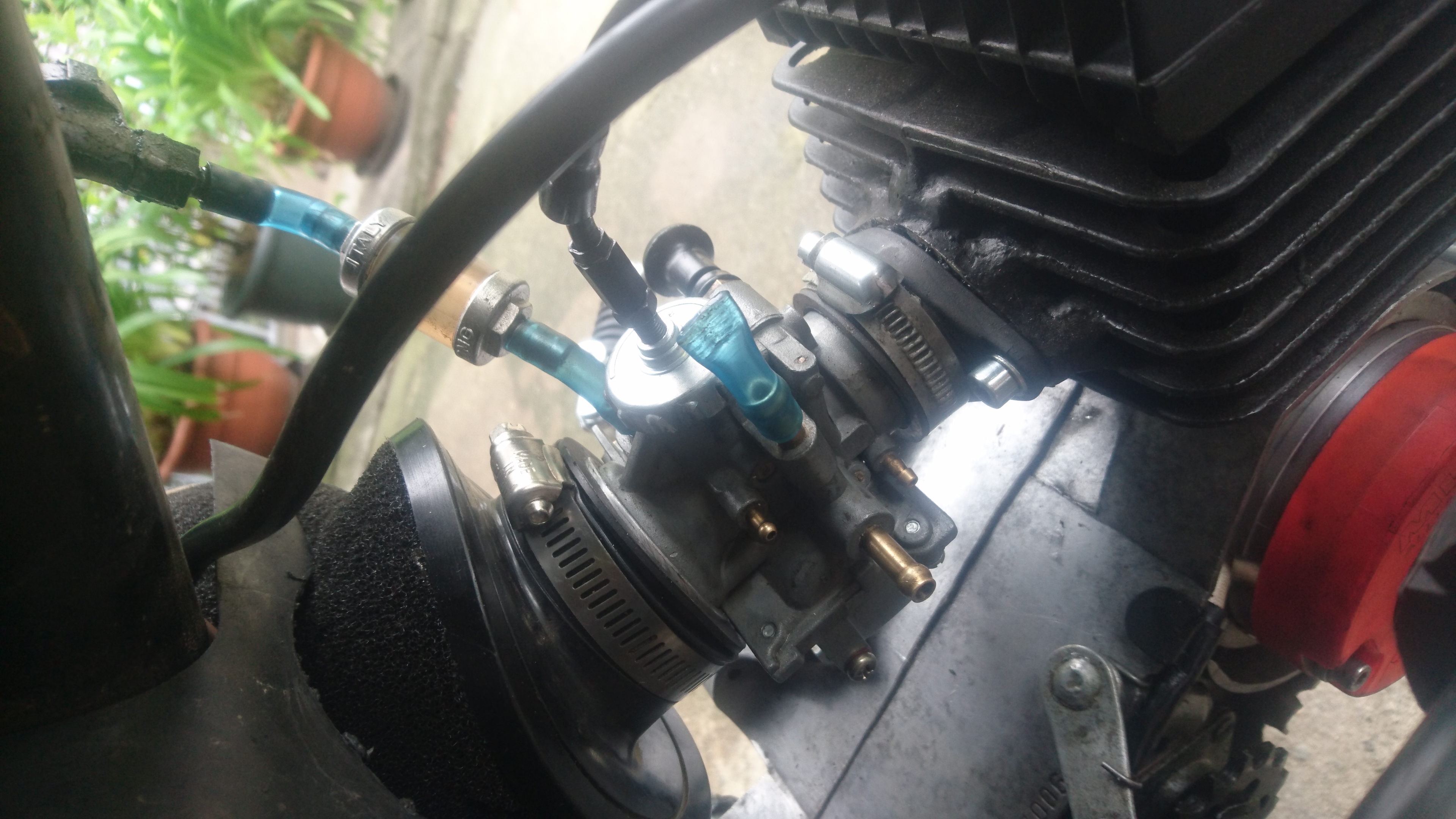

Ich hab ne frage zu meinem Setup.
BVF ZT 19mm, 60ccm SZ Zylinder (180,125,148, ÜS ca 18mm, Auslass 26mm V-Form) und RZT SP04, ZT LuFi, 15er Ritzel, DDR 6V E-Zündung.
Ich komme auf stabile 83, aber auch bergab wird es nicht mehr, also ein überdrehen ist nicht wirklich möglich.
Wenn ich ca 1km die 83 halte ruckt das Moped kurz geht dann aber weiter, dabei fällt aber die Geschwindigkeit nicht, aber der Digitale Drehzahlmesser bricht von ca 8800 auf 6000 ein, also liegt der fehler in der Zündung würde ich sagen.
Denkt ihr, dass bei den Steuerzeiten, dem Vergaser und dem Auspuff mehr Geschwindigkeit drin wäre wenn die Zündung nicht immer bei bei 8800 "abriegeln" würde?
