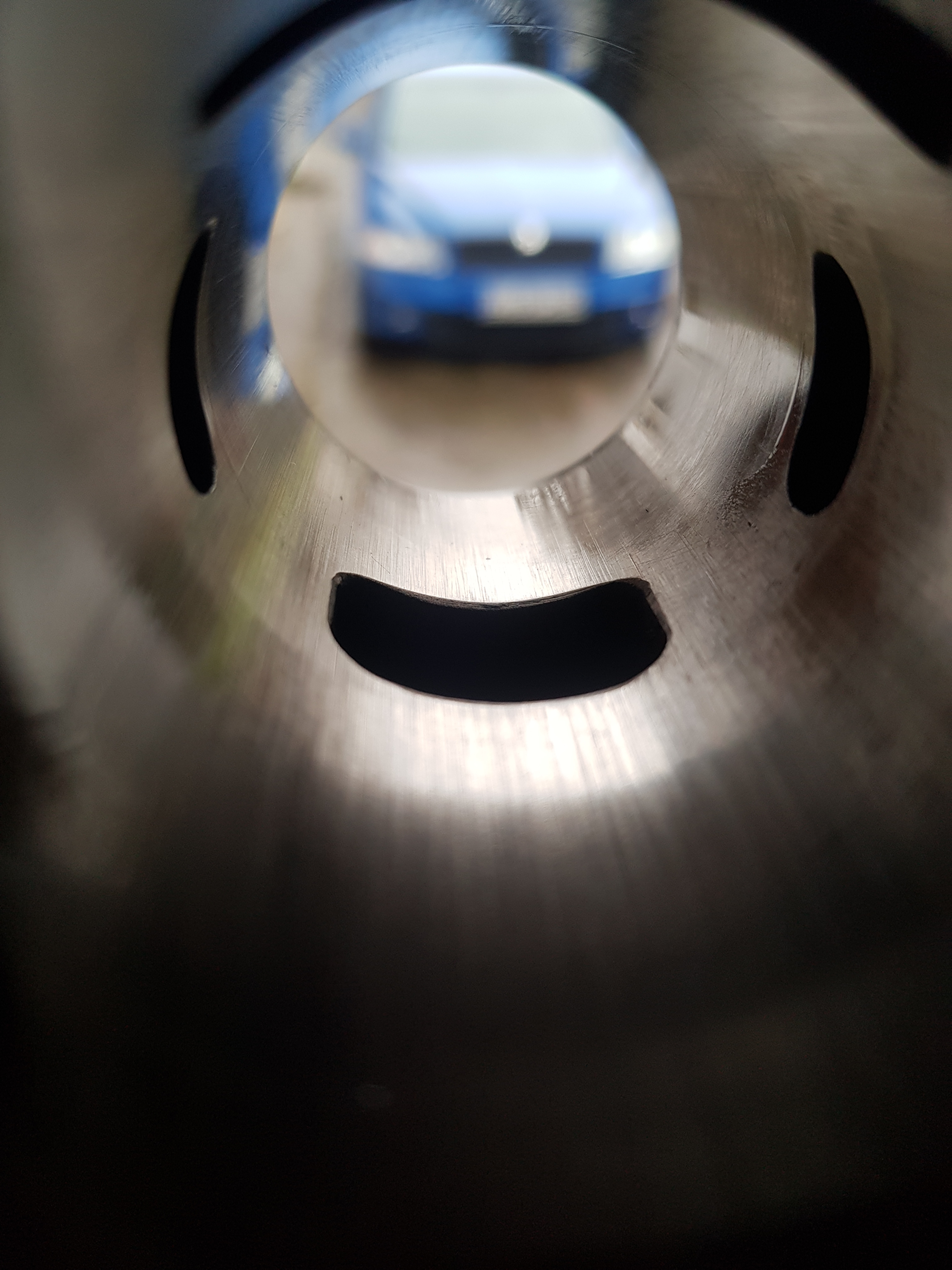

Bin dann mal ein kleines Stück gefahren und nach ca 20 Kilometer fing der Motor unter Last mit einem metallischen zwitschern an. Klingt bisschen wie Vögel zwitschern.
Zuhause angekommen, mal vorsichtig den Kopf runter gemacht und siehe da, der auslass, der eine ganz leichte Fase hatte hat jetzt oben und unten einen größeren Radius.

Am besten stellst mal nen bild vom auslass hier ein das man das mal sieht.

#3 Beitrag von 2TaktBirnE » 05 Apr 2021, 15:09
Bin grad selbst ein wenig überrascht, gestern war noch hohnschliff zusehen, heute nicht mehr :hammer:
Beim letzten Mal sah er nicht so mitgenommen aus... :hammer:
Und die kanalkanten waren nur ganz zart mit Schleifpapier angefast
Am Kolben ist bis auf ein paar kleine Kratzer nichts zusehen und fast nichts vom vorbeiblasen an dem Kolbenring.

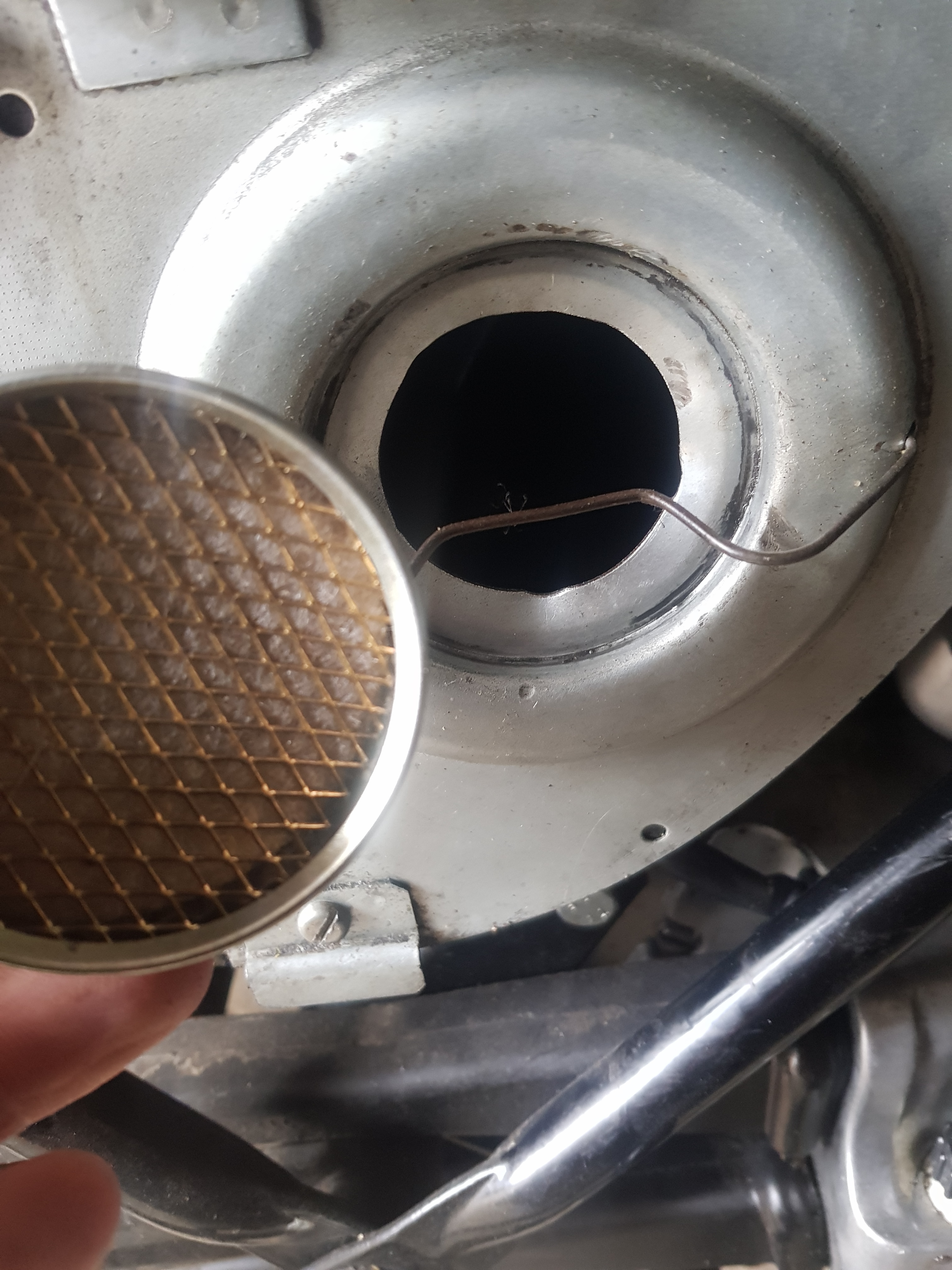

Könnte das vllt am luftfilter umbau liegen?
Orginal sind da ja 5 Löcher drin, diese hatte ich für den reso zu einem großen aufgefeilt. Foto von dem Filter und aufweitung kommt.

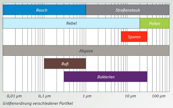

Die Riefen in dem Zylinder zeugen von mehr als unzureichender Filterung der Ansaugluft, der Blick auf deinem Filterumbau bestätigt das auch. Der von dir verwendet Filter entspricht der Filterklasse ISO ePM10 50%, das bedeute das Partikel bis 10µm zu 50% abgeschieden werden, der Rest passiert den Filter ungehindert. Die Filterleistung ist also so gering, da kann man auf den Filter auch gleich ganz verzichten.
Das Filtersystem sollte mit einer geeigneten Filtermatte (Double Layer von ZT oder etc.) umgebaut und mit Filter Spray nach Herstellerangabe benetzen werden. Auch der DDR-Filter musste regelmäßig geölt werden. Achte darauf, dass zwischen Filterelement und Vergaser keine Leckluft angesaugt wird, dass System muss absolut dicht sein sonst macht der Filter keinen Sinn.

#7 Beitrag von Mr.Eyeballz » 06 Apr 2021, 12:13
Ich bin von der Filterpatrone ebenfalls nicht angetan und würde Bulpren einem Vlies immer bevorzugen. Aber Flymo, woher weisst du welcher Filterklasse die Patrone entspricht? Ich hatte noch keine Angaben dazu gesehen.
Da würde einem generell die Wahl des Filters erleichtern. Hatte mich gerade im Zuge von Corona mit den Filternormen befasst um unsere RLT Anlage entsprechend auszurüsten.

#8 Beitrag von 2TaktBirnE » 06 Apr 2021, 13:39
Welchen Filter könnt man da einbauen? Eig würde mir ja ein orginale reichen, da ich das mehr an Durchsatz bei dem 51 sport ja nicht benötige.
Das mit dem zu wenig filterleistung macht auch Sinn, denn der vorhergehende Zylinder sah ähnlich aus.

Entweder den originalen oder du machst ne Filtermatte rein und schau ggf. nach der Bedüsung. Kann sein, dass du auf ne 80er hoch musst, da der Luftdurchsatz steigt.
Den Filu Sportluftfilter mit Bulpren find ich auch nicht verkehrt. Ich nehm dazu immer das Liqui Moly Luft-filter-öl, das kannste sprühen und bappt schön :D

Könnte man zur Not auch eine matte unter das Blech Schrauben und außen bündig abschneiden? Da könnte man ringsherum ungefilterte Luft ausschließen. Wäre es möglich, das jemand vllt links hat für geeignete Patronen? Danke
