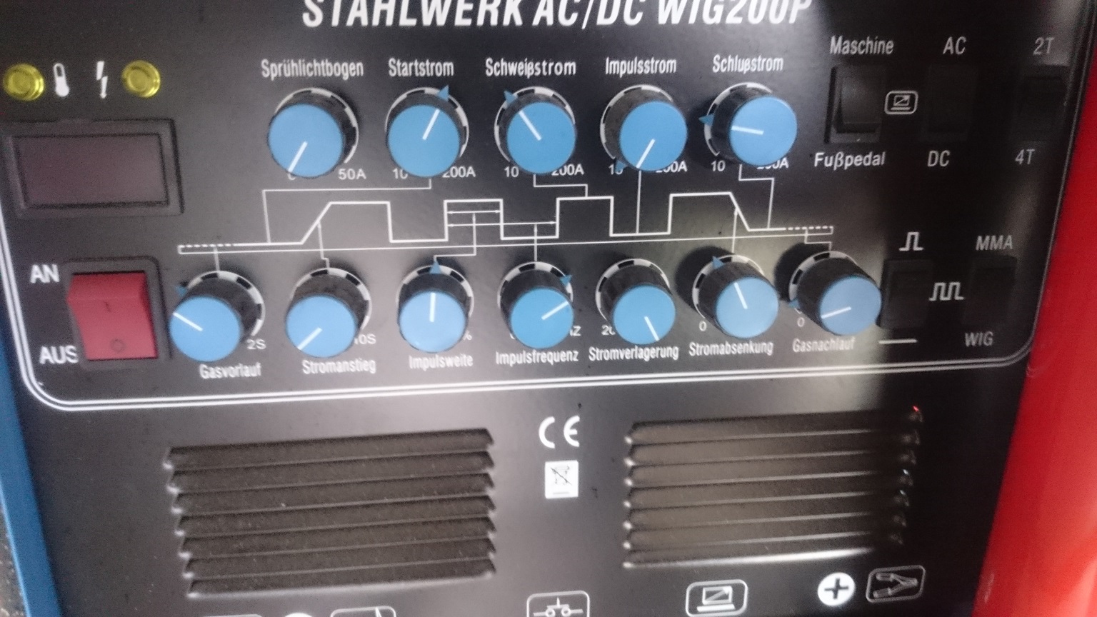

also ich hab denke ich ein recht ordentliches gerät.es hat unter anderem die hf zündung.StromVerlagerung kann ich einstellen.anfangs und EndStrom.gas vor und nachlauf.Stromabsenkung.das einzige was fehlt wäre die pulsfunktion.aber finde ich persönlich nicht schön damit zu schweißen.meine größten Problend liegen wie gesagt beim schweißen von feinblechen.hier Brenne ich sehr schnell durch egal mit wie viel Strom ich heran gehe.selbst bei 10 Oder 15 ampere Brenne ich sofort durch.

Das ist merkwürdig. Mit 10 Ampere kann man eigentlich Bierdeckel schweißen..
Was hast du denn für nen Gerät?? Ist Stahlwerk nicht auchsoein Chinakracher? Dann wärs zumindest denkbar, dass die Angabe nicht stimmt..

Gasvorströmzeit reicht bei Stahl 0,5 Sec.. Bei Edelmetallen oder Aluminium darfst du ruhig 1 - 1,5 Sec. Vorströmen lassen.
Gasnachströmzeit ist besonders bei VA sehr wichtig, nach dem Schweißen unbedingt Auf der Stelle bleiben, auf der die eigentliche Schweißung beendet wurde,sollange wie das Gas nachströhmt. Darf bei Aluminium auch nicht zu kurz sein. Bei VA kann es bis zu 5 Sec. nachströmen.
Stromabsenkung sollte bei deinen Blechen um die 50% liegen, je nach dem, denn beim Absenken darf das Material nicht weiter aufschmelzen, sondern höchstens nur flüssig bleiben.
Startstrom solltest du minimal über dem Schweißstrom legen, um anfangs gleich ordentlich aufschmelzen zu können, jedoch ist die bei deinen Blechen nicht nötig, deshalb diese Funktion einfach ausser acht lassen. Endstrom ist wichtiger, um Endkraterbildung entgegen zu wirken. Nur weiß ich nicht, ob bei dir das in Sec. oder Ampere angegeben ist.
Stromverlagerung würde ich einfach die Standarteinstellung nutzen, je nach dem, was du schweißt. Für deine Bleche sollte da die Standarteinstellung passen.
Als Schutzgas hast du Argon?
Nutzt du eine 1,6er Nadel und eine 5er Gasdüse?
Wenn die Bleche spaltfrei aneinander sind, kannst du mit ca. 25 Amper gut verlaufen lassen, ganz wichtig ist das häufige Absenken des Stroms, sonst wird das Material zu heiß. Hilfreich dabei ist auch die Slope Funktion, die den Schweißstrom in Sec. absenkt.
Falls ein Spalt vorhanden ist, läuft es ähnlich ab, jedoch musst du wärend des Absenkens der Draht hinzugefügt werden. Schweißen-Absenken in einem regelmäßigem Intervall per Hand.
Nadelspitze darf ruhig bis zu 5 mm Kegel angeschliffen werden.
