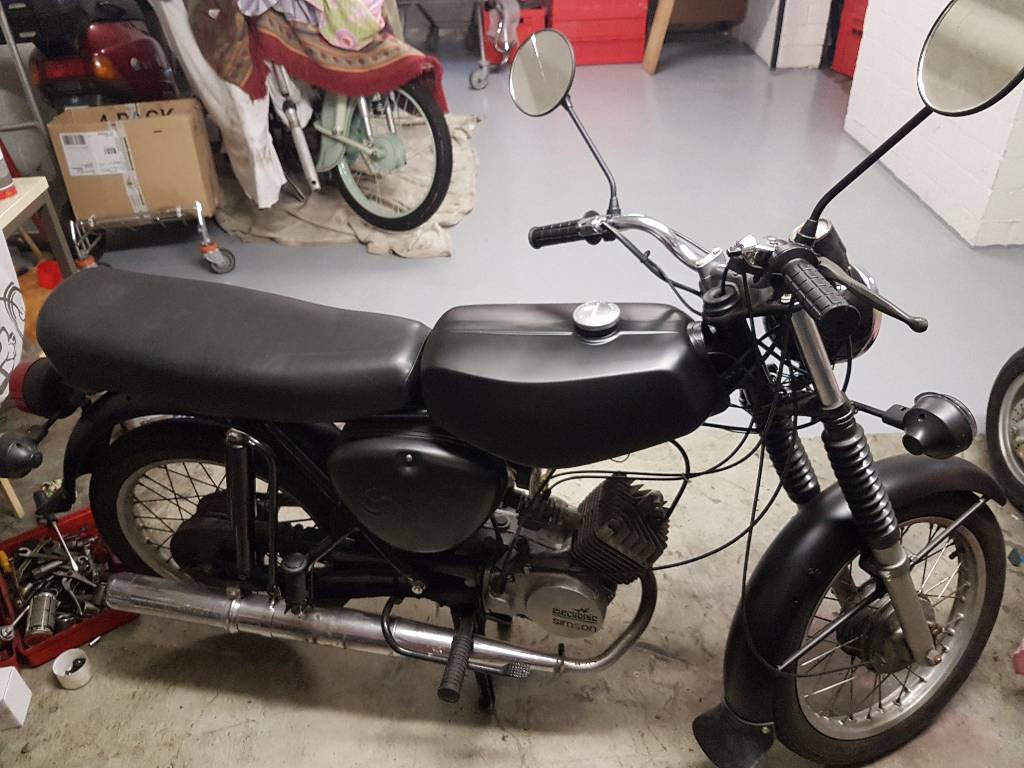

Hallo ihr Lieben, gestern haben wir Familienzuwachs bekommen, ein Träumchen von S50B . Leider läuft die Gute noch nicht so wie sie sollte. Das schalten zwischen dem ersten Gang und Leerlauf funktioniert eher sporadisch, habe das Gefühl, der erste "springt" auch wieder in den Leerlauf und hat wenig "Griff". Wie kann ich da etwas nachjustieren? Weiterhin funktioniert der linke Blinker vorne und hinten nicht und der Tacho hatte heute morgen auch keine Lust. Also alles Kinderkrankheiten, aber leider Wesentliche :(.
Ich hoffe ich hab das hier richtig eingestellt.
LG Mary und Schatz Marlene
