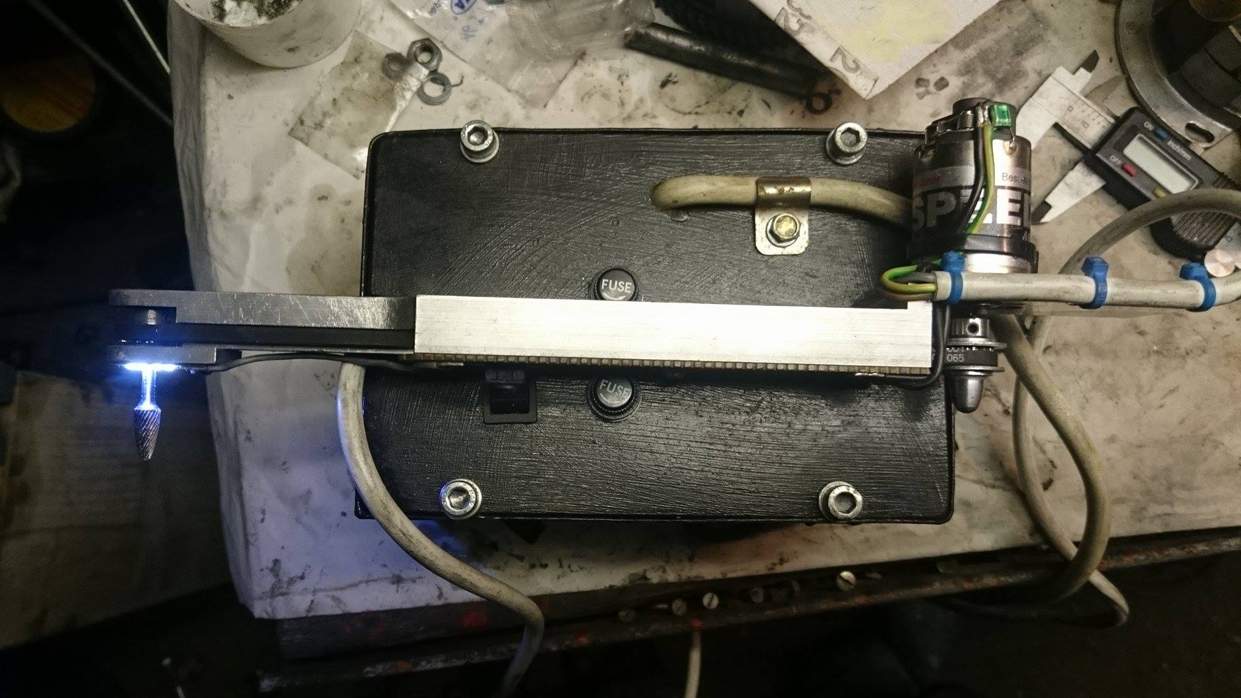

Moin Leute,
ich bin ein bisschen dolle von meinen Pferdfräsern genervt, diese haben einen Langschaft und sind kreuzverzahnt. Allerdings nervt es mich etxtrem das sie anfangen zu springen und hunderte kleine Krater zurücklassen, welche man nur schwer weg bekommt. KEnnt einer von euch vielleicht noch ne Adresse wo ich Langschaftfräser für den Dremel mit einfacher, feiner Verzahnung bekomme? Als Beispiel noch ein Bild im Anhang.
Ich danke euch schonmal.

Ich nutze beides im Wechsel, also je nach Gegebenheiten und eben meinen Ansprüchen. Fürs allgemeine Verständnis nutze ich die grob verzahnten Fräser auch für grobe sachen wo ich eben vorran kommen will. Die Feinverzahnten nutze ich dann entsprechend ihres eigentlichens Rufes als Schlichter. Eben so an schwer zugänglichen Stellen, also wo ich mit dem Schleifpapier nicht hin komme, kommen sie zum Einsatz.
Nehmen wir mal an du machst Stützer, dann fräse ich deren Kontur und Form grob mit den kreuzverzahnten Fräsern vor, auf recht langsamer Drehzahl damit sie nicht springen und arbeite dann mit verschiedenen größen an Schlichtern nach.
Kurz gesagt es ist schon ratsam einige Fräserformen und Verzahnungsarten zu haben um deren Einsatz je nach Umständen zu nutzen.
Muss halt dazu sagen, jetzt wo ich den Hängemotor habe, wechsel ich die Fräser wie ich lustig bin. Einfach neues Handstück mit eingespanntem Fräser an die Welle stecken und los.
