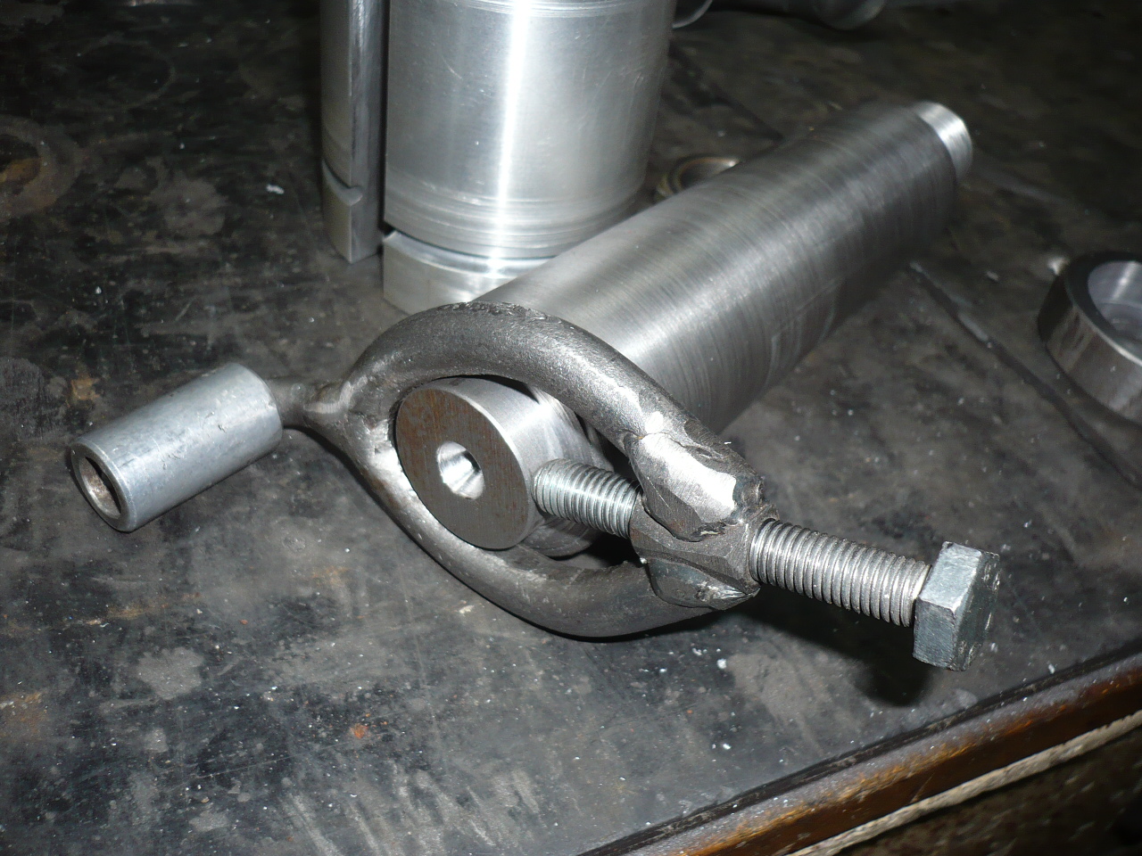

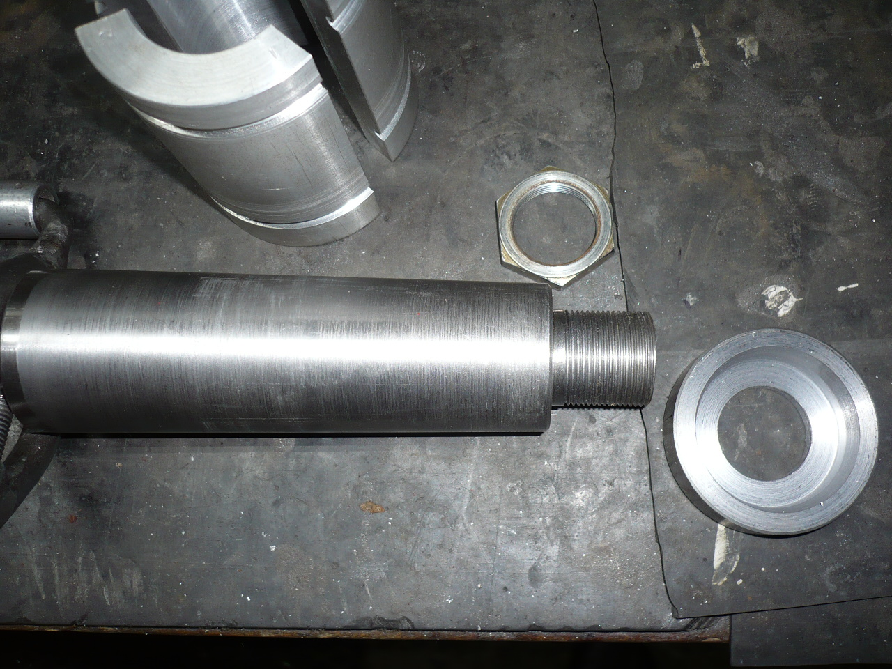

Ich wollte euch mal an meiner selbst gebauten Spannvorrichtung, mit der ich Zylinder von 50-85ccm in jedem Schleifmaß einspannen kann, teilhaben. So kann man problemlos Kopf- und Fußdichtfläche rechtwinklig zur Laufbuchse abdrehen. Die Spannzangen für 50, 60 und 70ccm muss ich noch drehen. Die Vorrichtung wird in den Hauptspindelkonus gespannt, das man immer einen perfekten Rundlauf hat.
Viel Spaß beim nachbauen. :D

Wollte halt was verstellbares was für jedes Schleifmaß geht.
Ist ein 85/2 mit kurzem ASW. :D

Ich würde den Zylinder zwischen 2 Spitzen aufnehmen, erspart das demontieren des Futters und läuft auch 100% rund. Das Werkzeug ist dann auch etwas einfacher her zu stellen.
