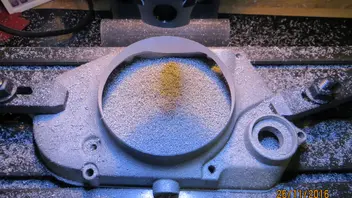

Letztes Jahr auf dem Harzring konnte ich mehrfach in völlig entnervte Gesichter blicken, wenn die Vermutung nahe lag,
dass der Kupplungskorb/die Kupplung einen defekt hat.
Also Öl ablassen, oder seehr schräg legen, Kicker, Schalthebel und Deckel ab und danach alles wieder zusammenschrauben- mit neuer Dichtung im besten Fall. Ölstand anpassen...etc.
Hat sich denn zu diesem Problem schonmal jemand Gedanken gemacht
und einen Deckel so umgebaut, dass man den Kupplungskorb komplett herausnehmen kann, ohne den ganzen anderen Klimmbimm?

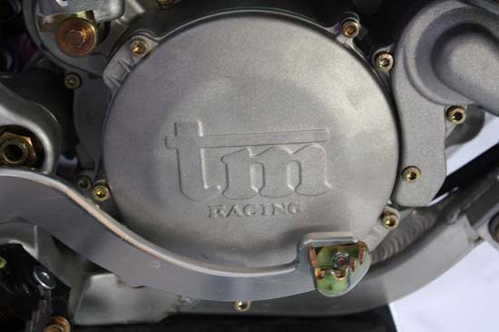

Zweiteiligen Kupplungsdeckel basteln. So hier z.B.:
Um die Kupplung zu wechseln reicht sowas.

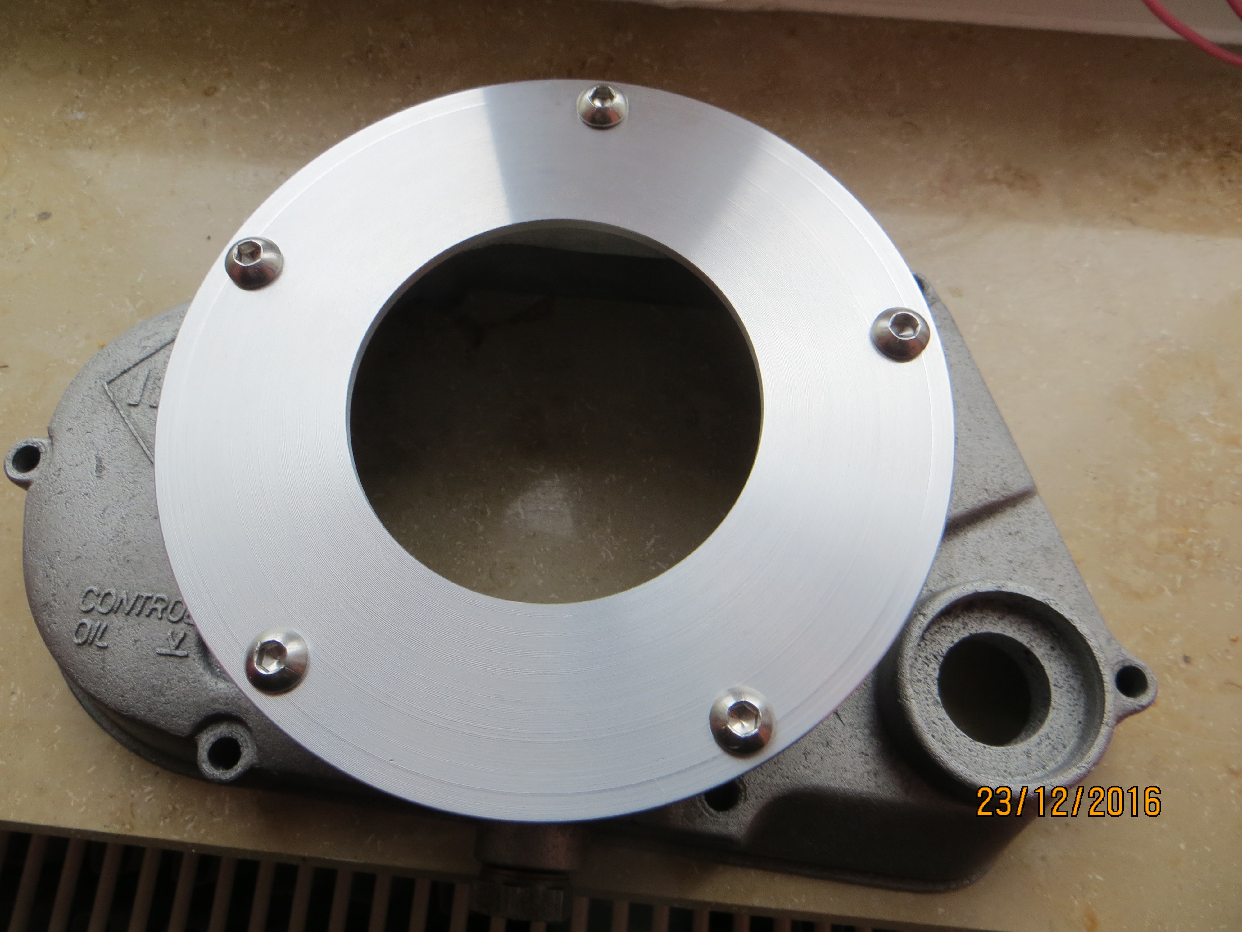

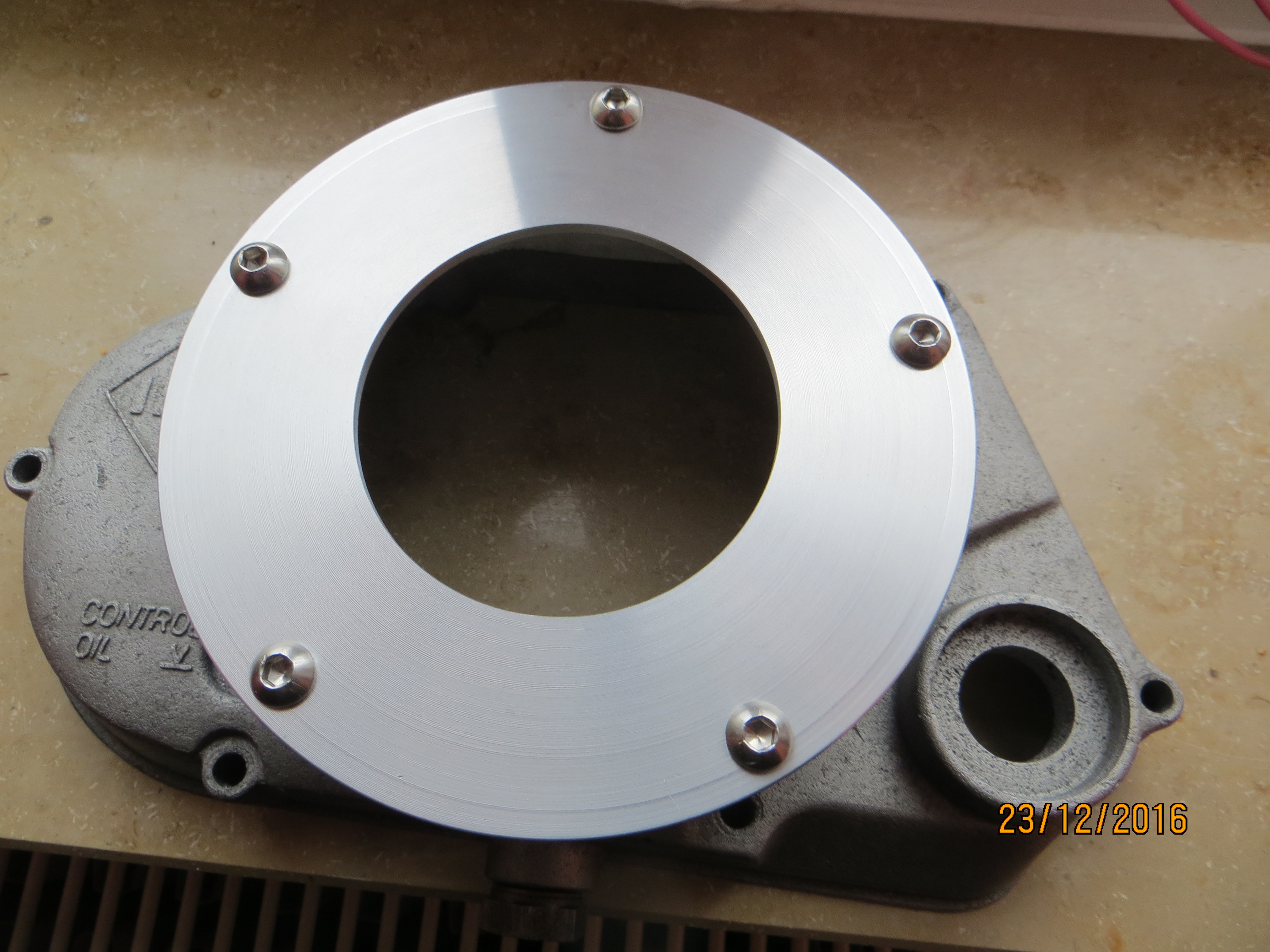

Also meine Version kommt dem was Stephan gezeigt hat, schon sehr nahe.
Nur eben mit einem Sichtfenster auf die Druckplatte.

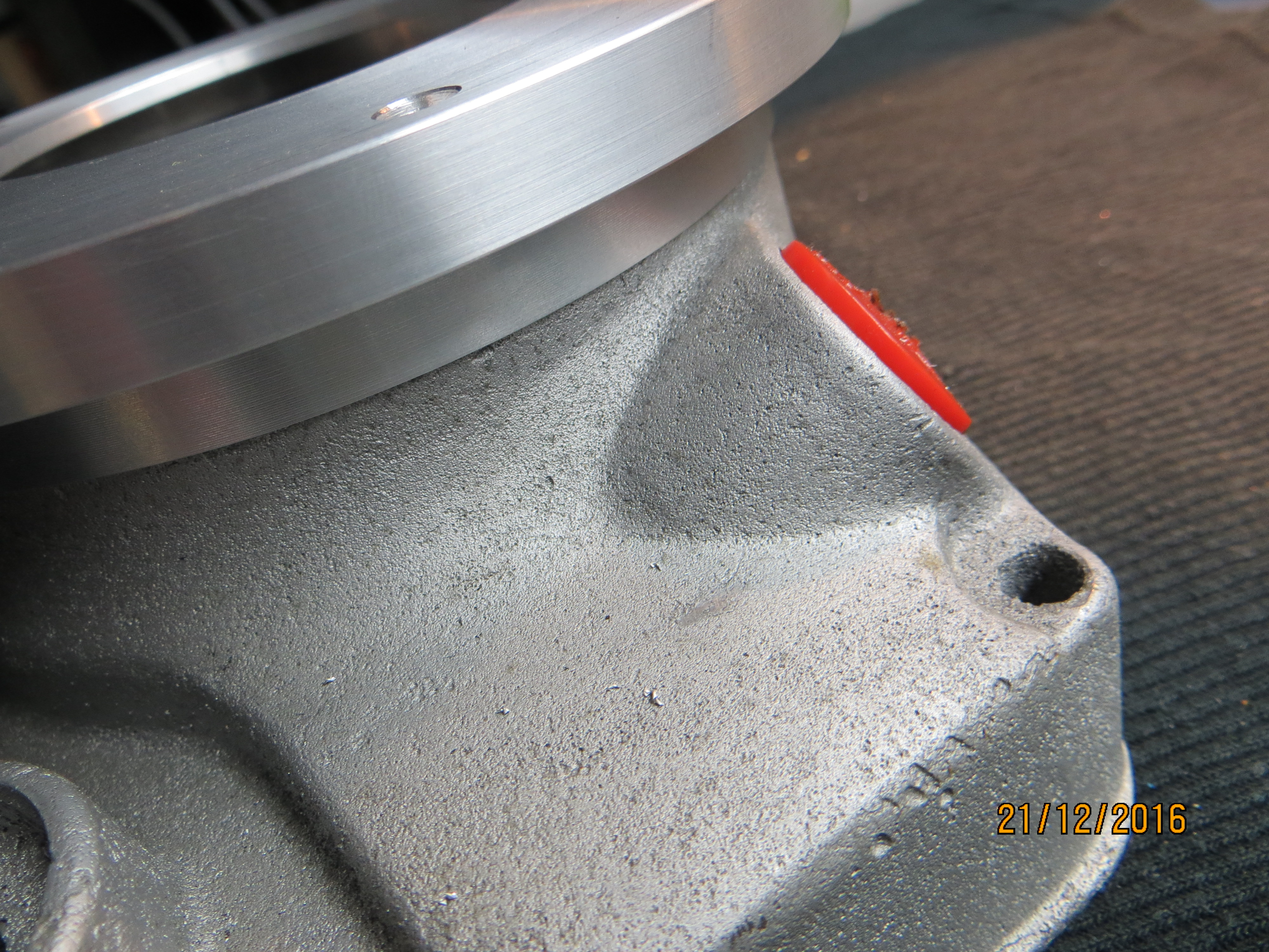

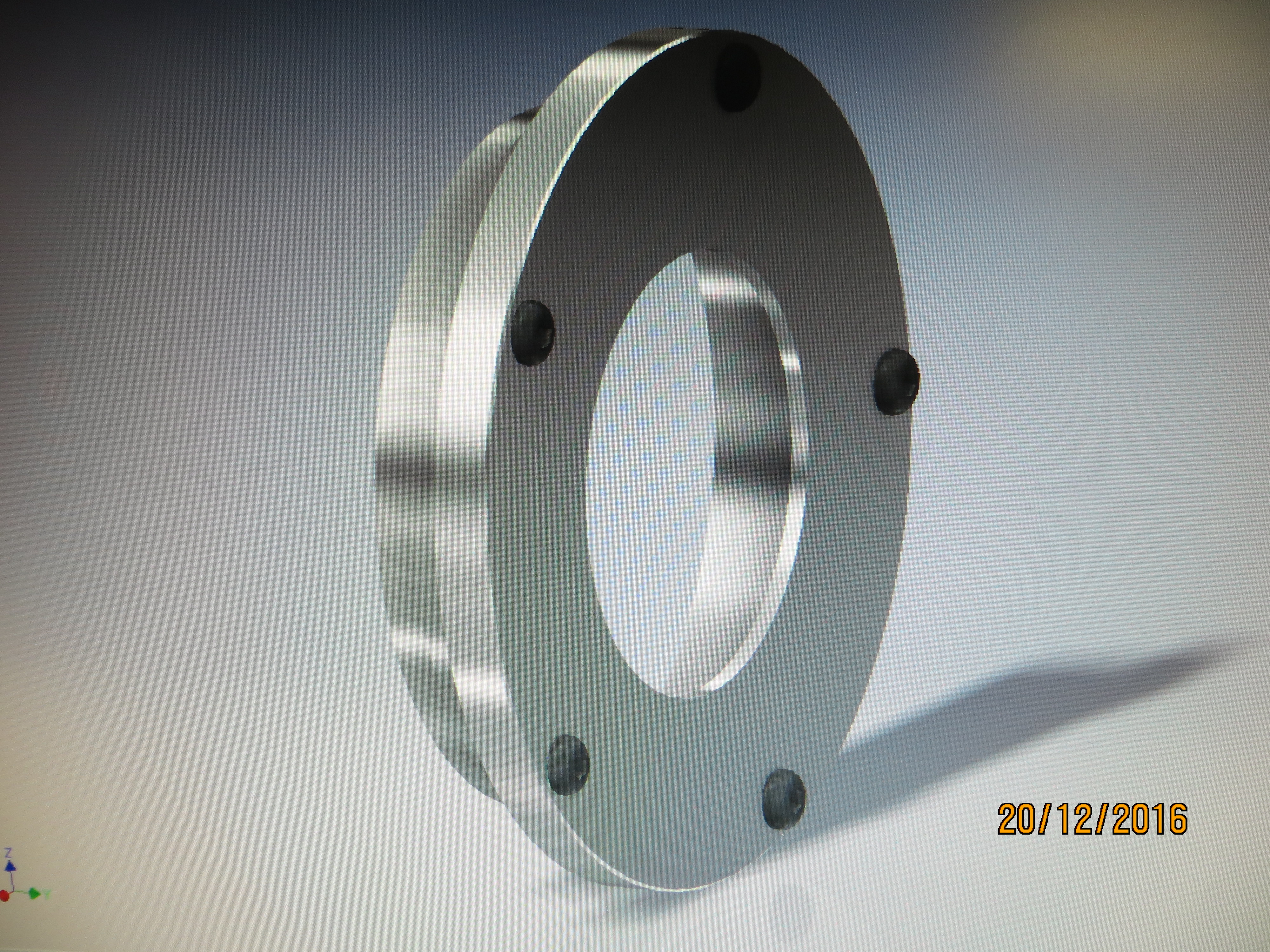

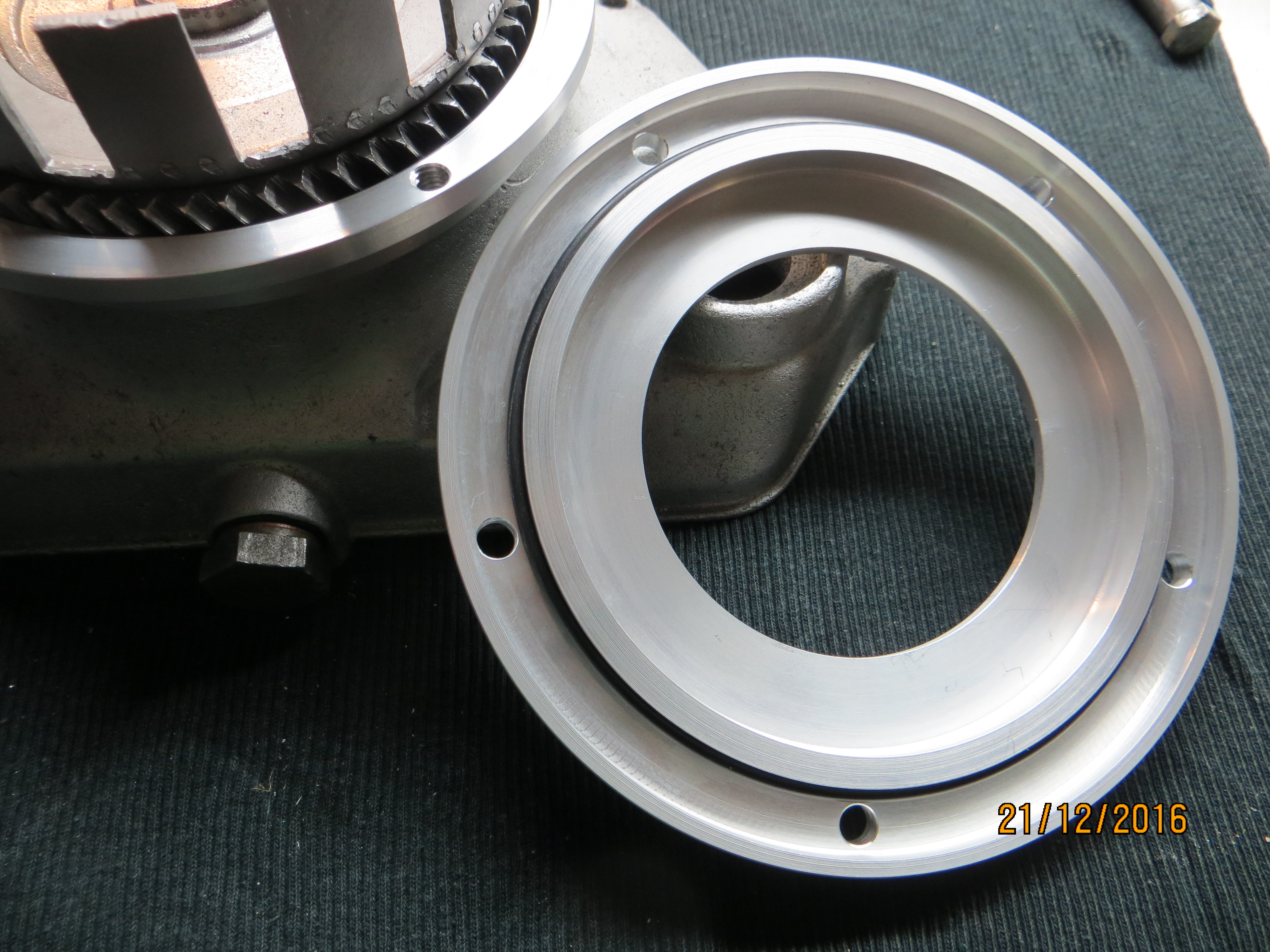

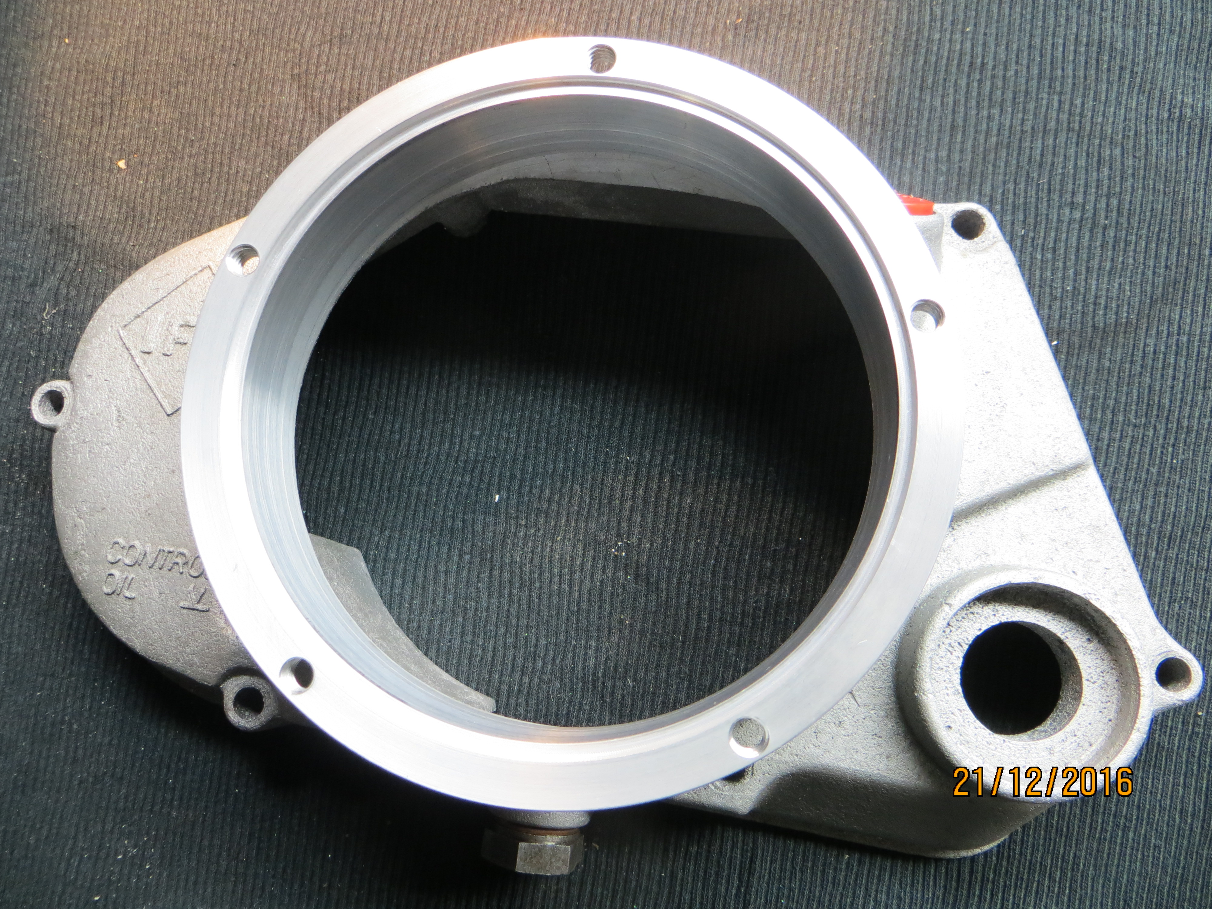

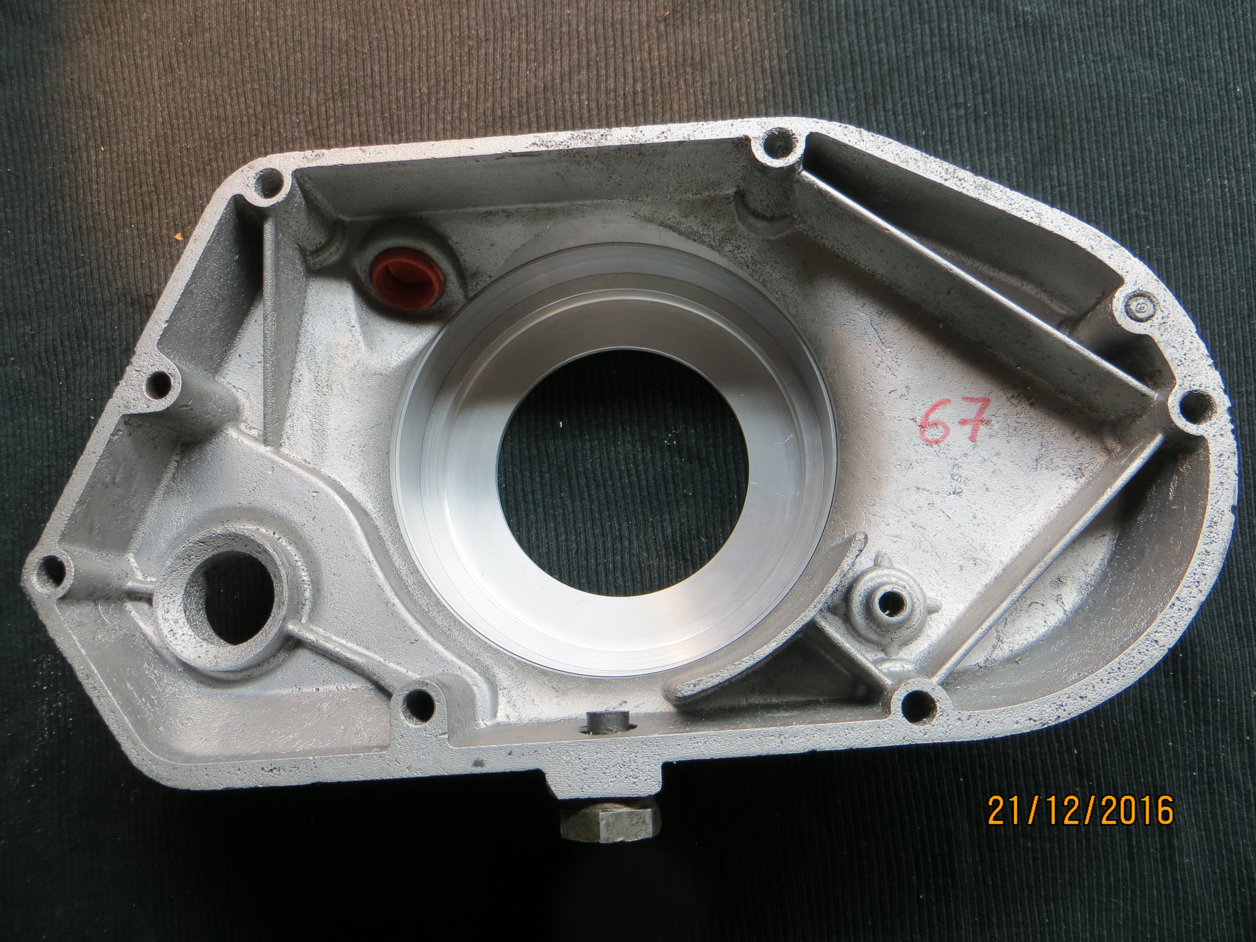

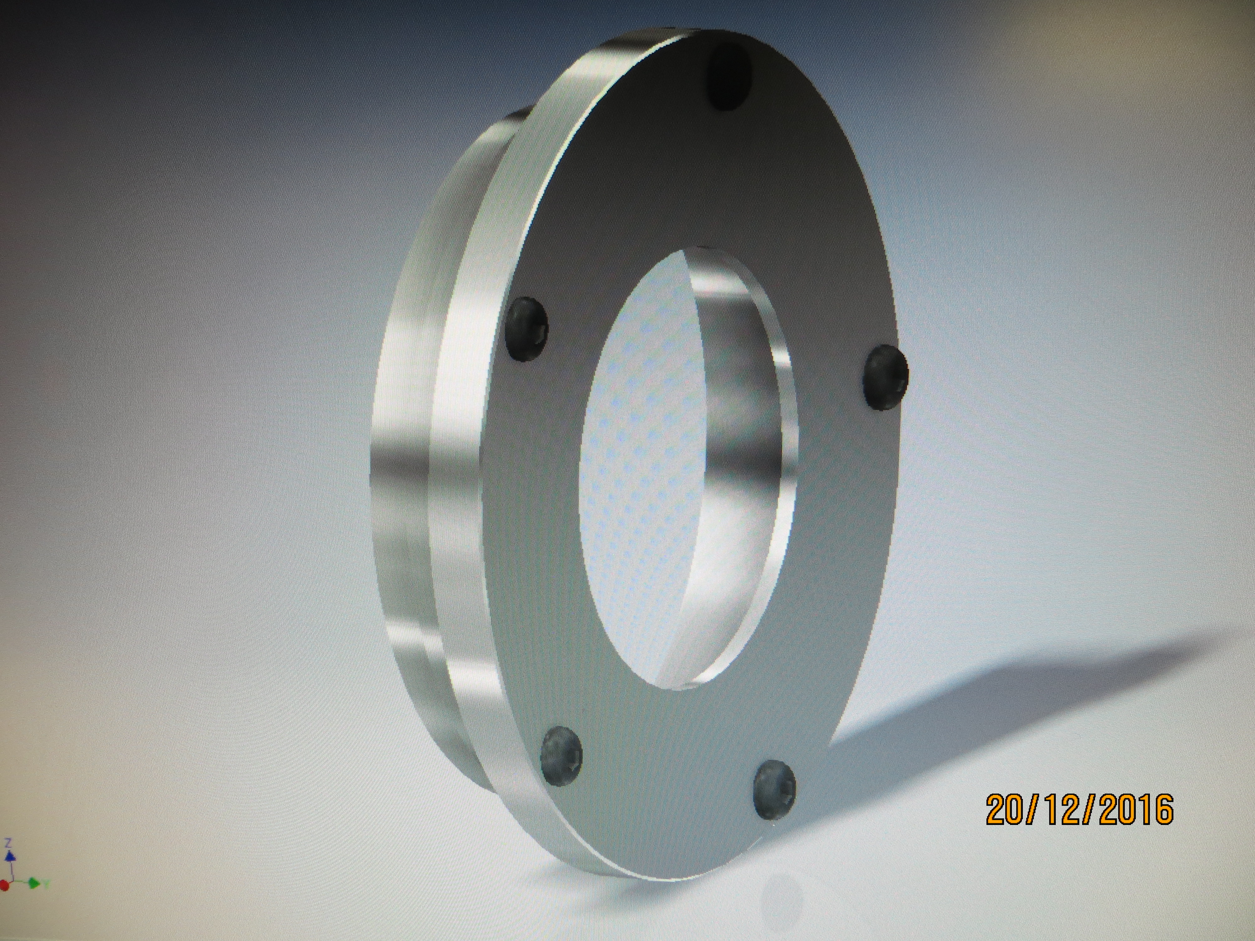

So sieht das dann in echt aus. Das Unterteil wird mit JBWeld in den Kupplungsdeckel geklebt.
Der Deckel wird mit 5 M6- Schrauben befestigt. Abgedichtet wird mit einem umlaufenden 0- Ring.
Ich will´s zunächst an einem Motor testen.
Wenn´s funktioniert, bekommt es auch das andere Rennmoped.
1 x

Re: Wartungsöffnung Kupplungsdeckel
#8 Beitragvon 2-Takt-Freak » 22 Dez 2016, 15:01
Rene das sieht gut aus! Hast du die Drehteile auch selber gemacht?

Kontaktdaten:
#9 Beitragvon Fre3eman » 22 Dez 2016, 15:53
gefällt mir auch sehr gut, obwohl man sagen muss das es wohl eher was für show und shine ist als für den nutzen. meist bricht ja die schaltklaue oder am ziehkeil gibts probleme. da muss der deckel so oder so runter.
aber trotzdem schönes ergebnis von dir. bin gespannt wenn es fertig ist
#10 Beitragvon RenaeRacer » 22 Dez 2016, 16:20
Wie gesagt, ich hab da anderes erlebt:
Kupplungskorb hat auf der Welle gefressen, Kupplungskorb lose, TF hebt schräg ab, Kupplungsscheiben überhitzt, Lamellen gebrochen usw...
All das lässt sich so sehr einfach überprüfen, bzw. reparieren.
Die Drehteile hat mein Kumpel Martin angefertigt.
