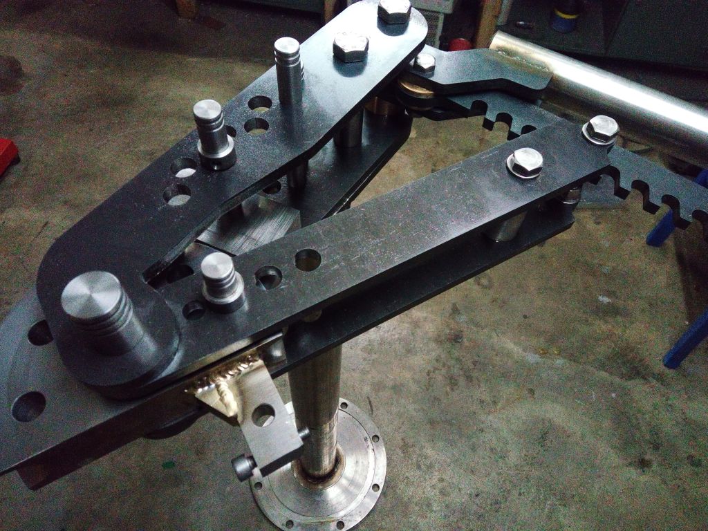

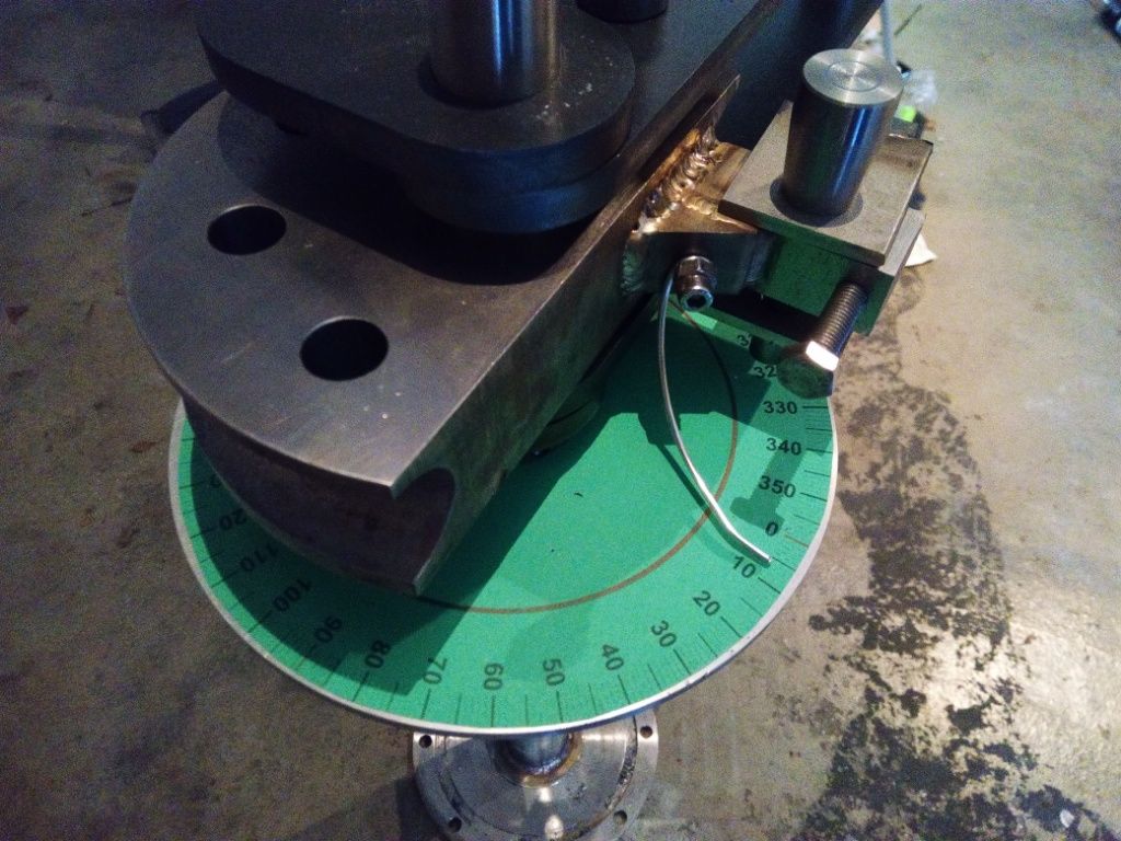

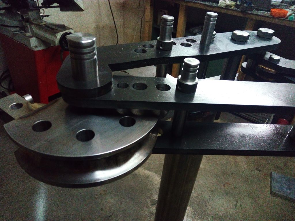

Da meine Biegemaschine jetzt fertig ist und die ersten Tests erfolgreich sind, möchte ich das hier teilen.
Ich habe erstmal nur eine Biegematrize für 30mm Rohr gefertigt. Andere folgen sicher noch, wenn ich diese benötige. Die meisten Teile kann man lasern lassen. Gesamtkosten liegen bei etwa 250 Euro.
Teilen Biegemaschine.rar
Viel Spass damit...

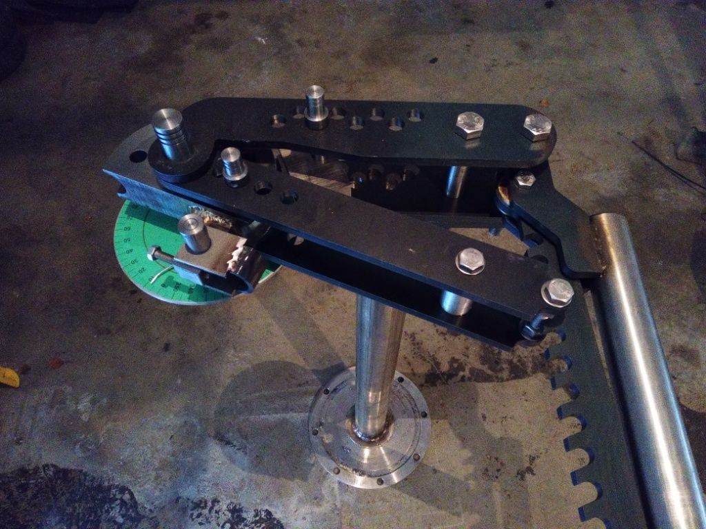

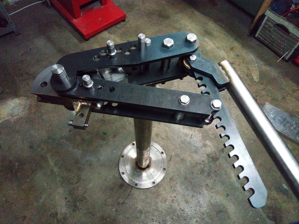

#3 Beitragvon Stud54 » 04 Apr 2017, 20:00
Sooo....der Bieger ist jetzt fertig und tut, was er soll. ;)
