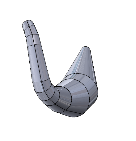

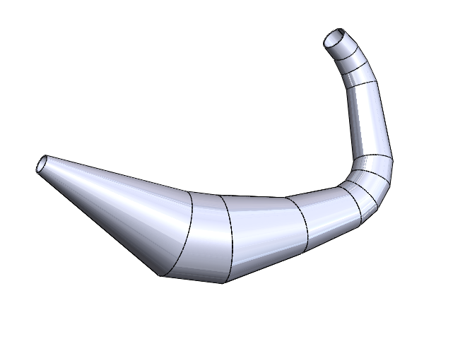

Man muss nur die Werte in der eingebetteten Excel-Formel manipulieren (auf bekannte Auspuffmaße) oder halt nach der FOS Formel und Enter drücken.
Das reicht um jede x-beliebige Esse in 10 Minuten nachzulasern.
Alternativ kann man das auf Papier drucken und als Schablone für ne Blechscherenorgie nutzen.

Wenn die Anzahl der Segmente geändert wird, dauert es sicher länger als 10 min.
Und es gibt andere CAD-Systeme, die sind da zugänglicher, weil die Parametrierung über Excel einfacher ist. Aber es ist in SW machbar.

Die Segmentezahl hab ich extra nochmal erhöht, da stirbt man fast dran ;o]
Ich muss alles im swx machen, da ich das auch im job verwende.

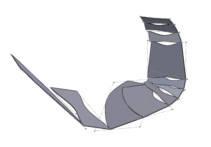

Besser krieg ichs jetzt ohne richtigen Rahmen nicht hin. Der Excelformel hab ich jetzt Korrekturfaktoren verpasst, um bekannte Maße hinein zu pressen.

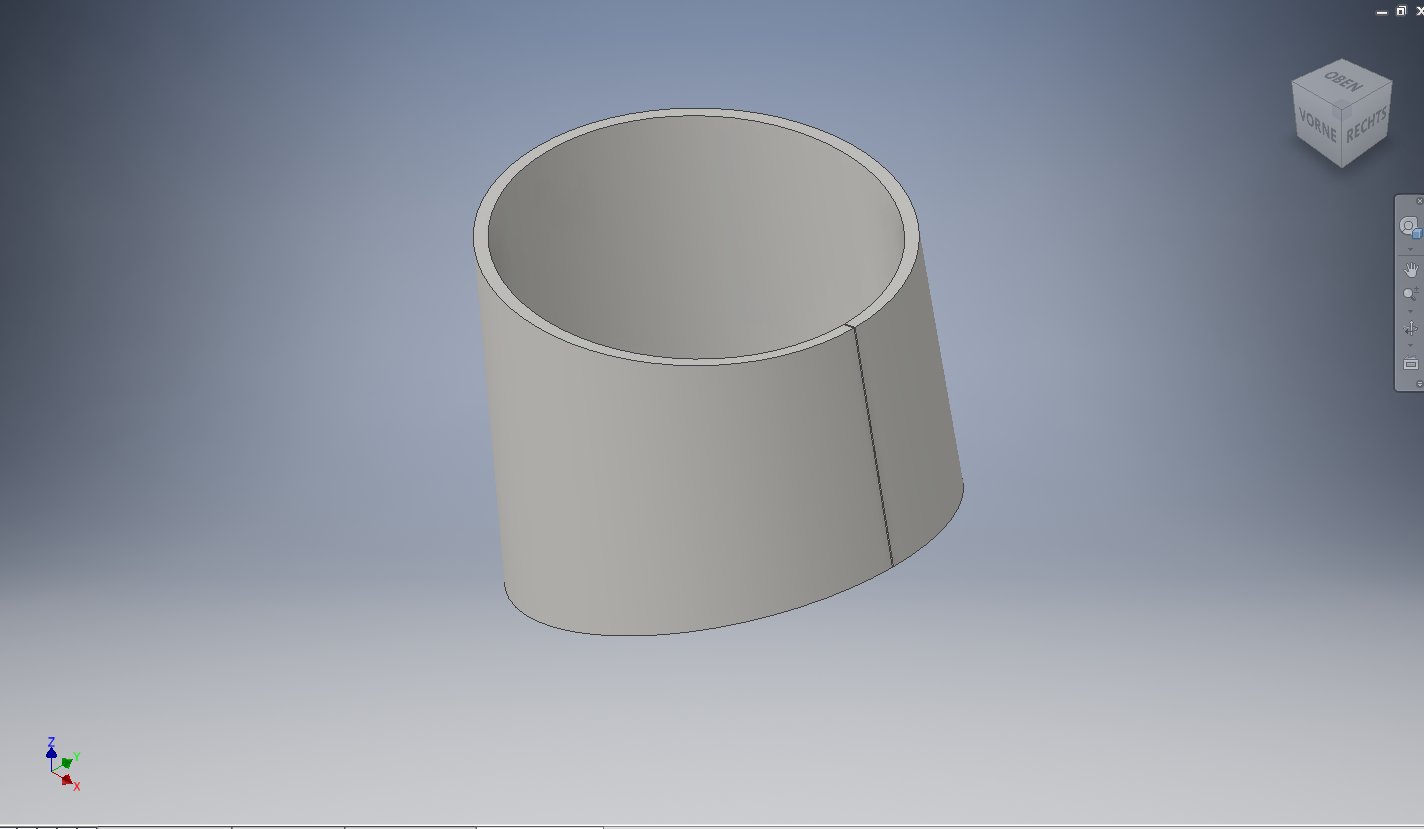

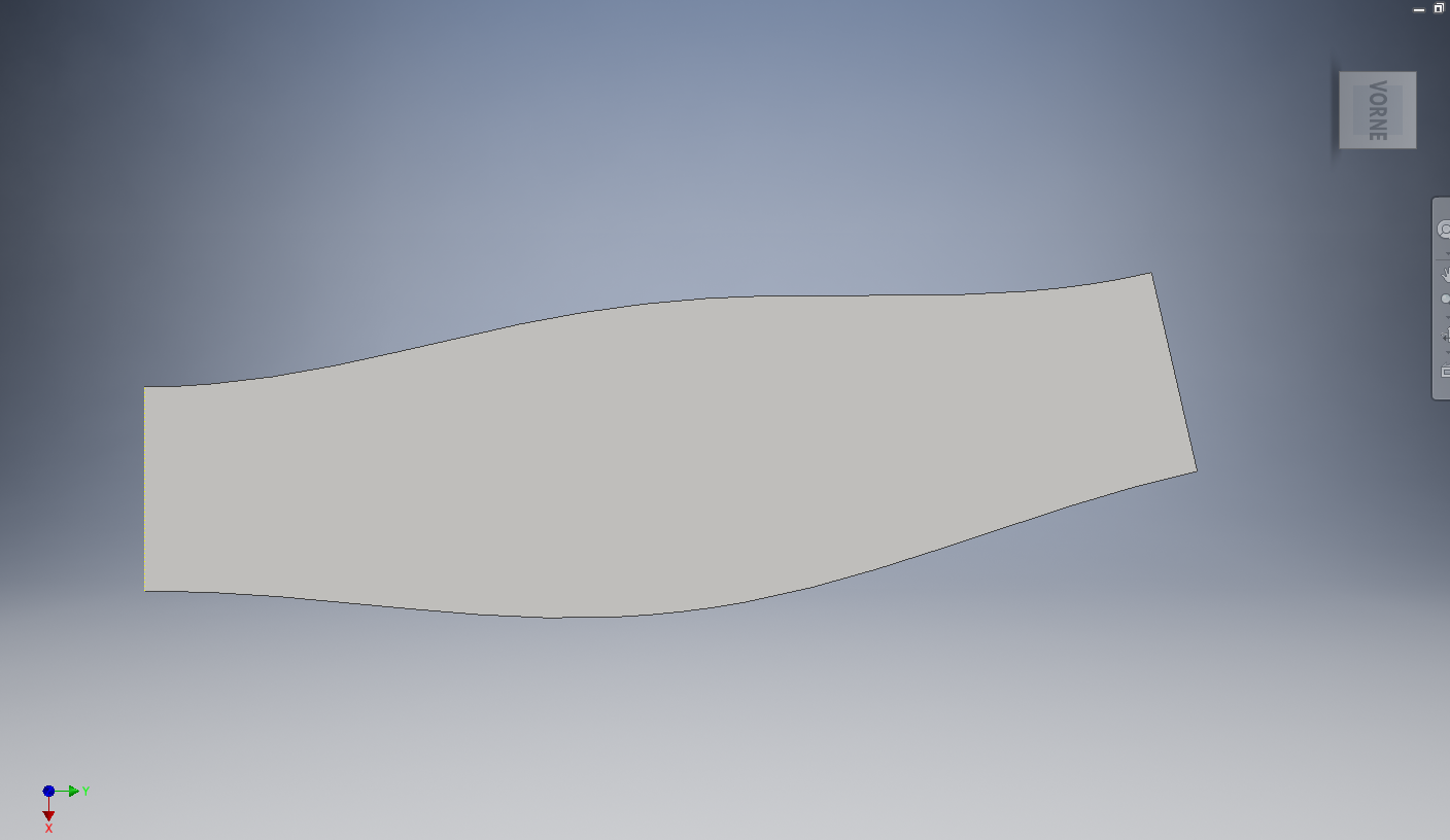

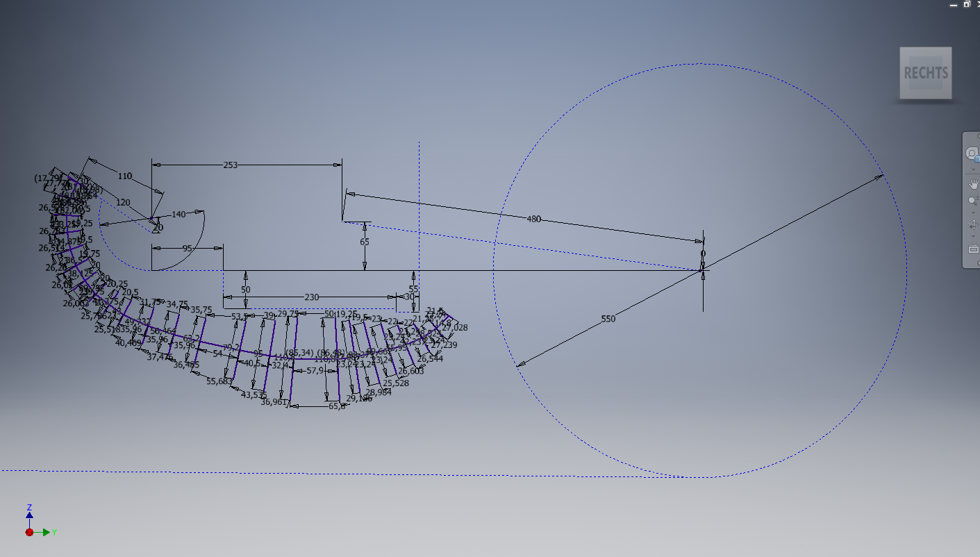

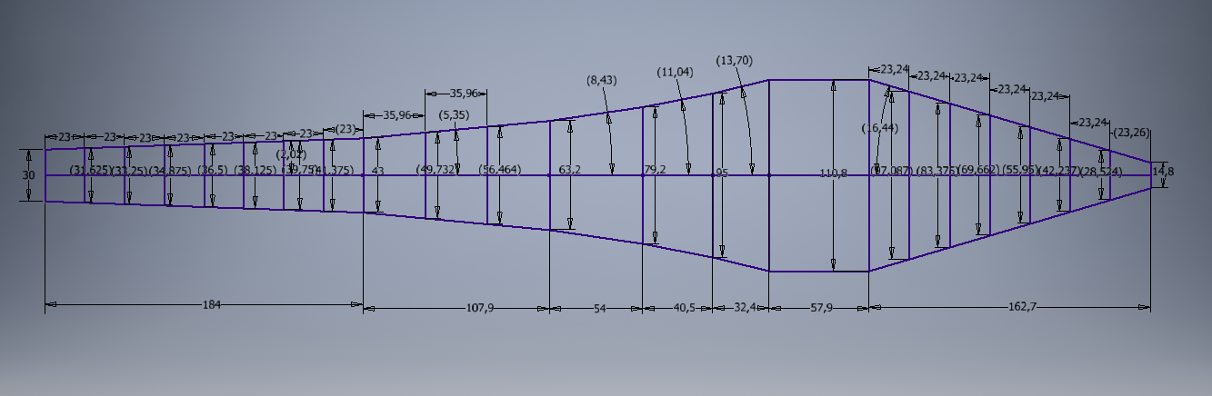

Also ich bin auch gerade dabei mir einen Auspuff zu basteln und von der Verlegung soll der ähnlich wie Keokeo seiner sein.
Allerdings arbeite ich mit Inventor. Ja ich mache das alles per Hand, aber ich weiß noch nicht wie man das mit Exceldateien macht und so, aber es funktioniert und ist mein erster Versuch :thumbsup:
