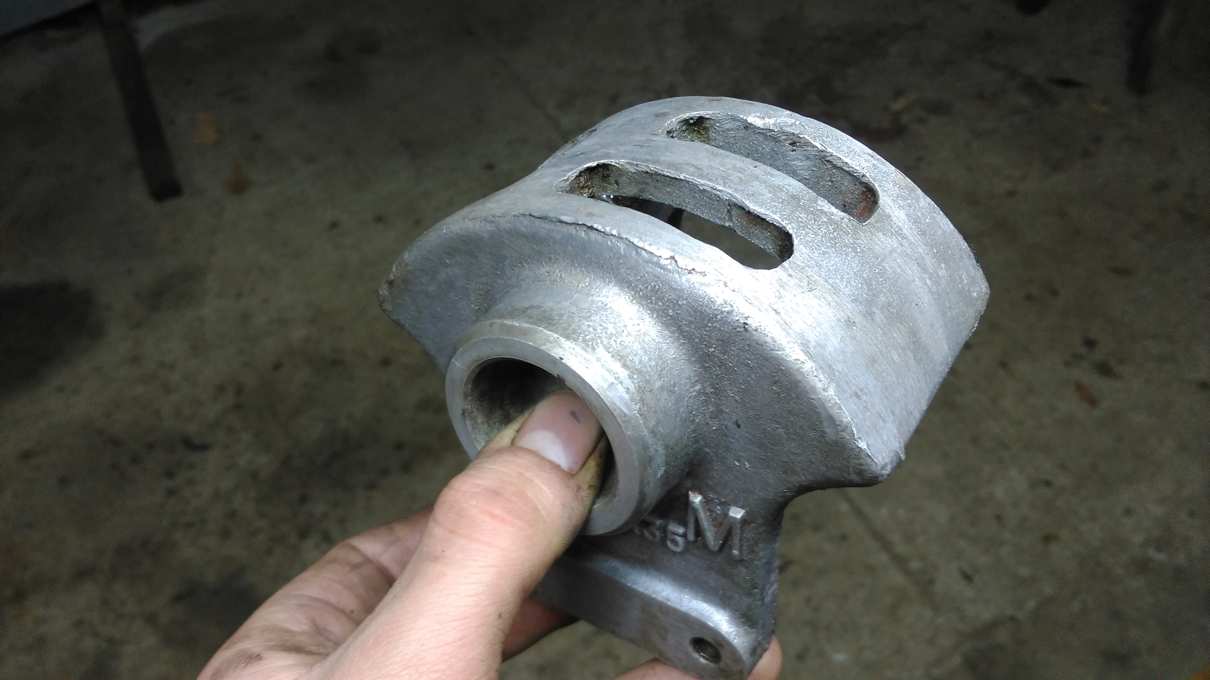

Hallo, danke für den Tipp mit dem Oxystrip. Habe ich mir gleich bestellt und heute ausprobiert.
Auf dem Teil waren 2 dünnere Farbschichten, habe den Abbeizer 1h einwirken lassen und danach mit warmen Wasser und Klempnerflies abgerieben. Alu hat es bei mir nicht angegriffen.
Ich lasse jetzt über Nacht eine Schaltkulisse vom Traktor einwirken, weil dort dicke Schichten drauf sind. Mal schauen wie es da aussieht.
