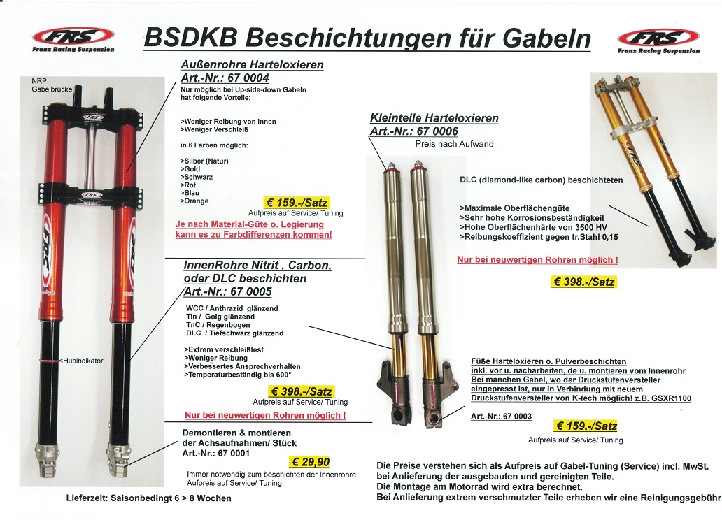

Moin,
hat jemand von euch schonmal seine konplette Telegabel durch etwas schwarz gemacht? Also nicht nur die Gleitrohre sondern auch die Tragrohre. Normal lackieren wird ja durch das Öl usw. nicht lange halten. Hat jemand schon Erfahrung Schwarzchromatierung bzw. Schwarzverchromen gemacht? Wenn ja, würde das gehen & halten und wie viel würde es ungefähr kosten? Oder hat jemand noch eine ganz andere Idee? Theoretisch könnte man ja die Gleitrohre schwarz lackieren und dann einfach einen schwarzen Faltenbalg drüber stülpen. Aber da mir das optisch nicht so gefällt, wollte ich erst einmal nach anderen Optionen suchen. Schonmal danke für eventuelle Antworten.
PS: handelt sich übrigens um eine S51

Die Tauchrohre sind allesamt Hartverchromt.
Das sind sie nicht ohne Grund ;)
Schwarzverchromen oder anderweitig beschichten dürfte der Haltbarkeit wenig zuträglich sein.

#5 Beitrag von Mopedbastler » 17 Jun 2018, 14:22
DLC Beschichten. Wird aber sicher sehr teuer.

#6 Beitrag von Blu3scReeN » 18 Jun 2018, 16:00
