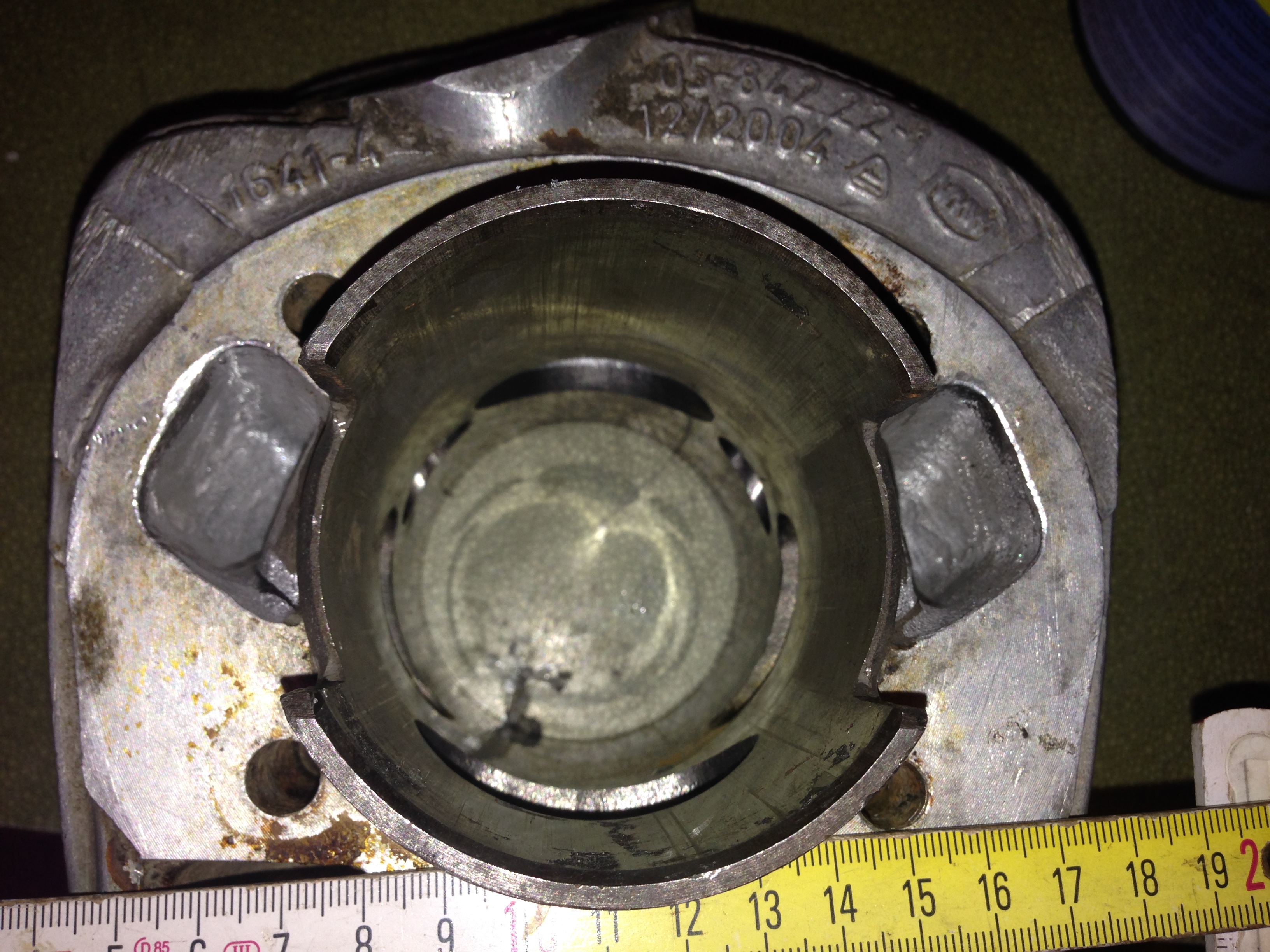

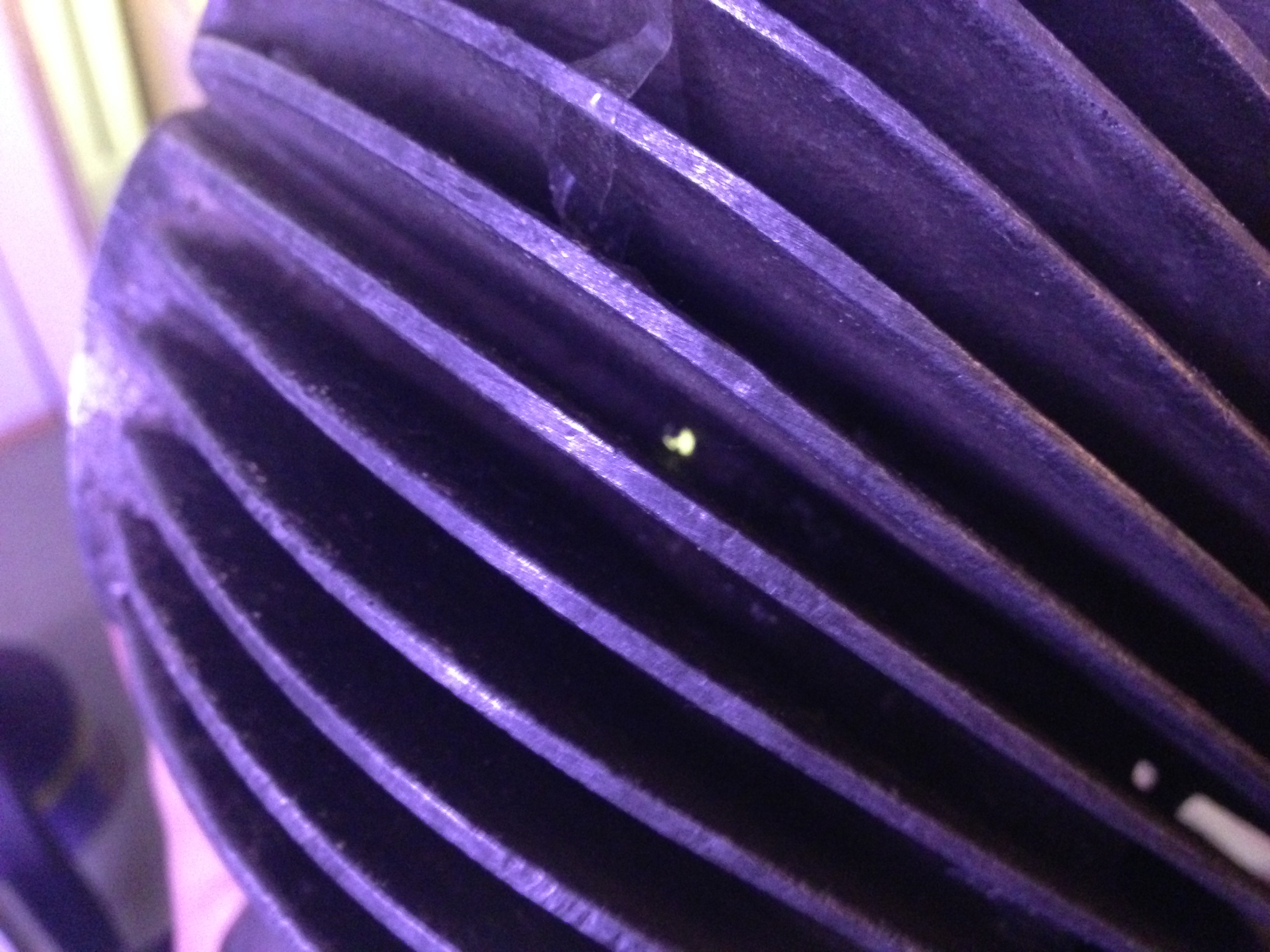

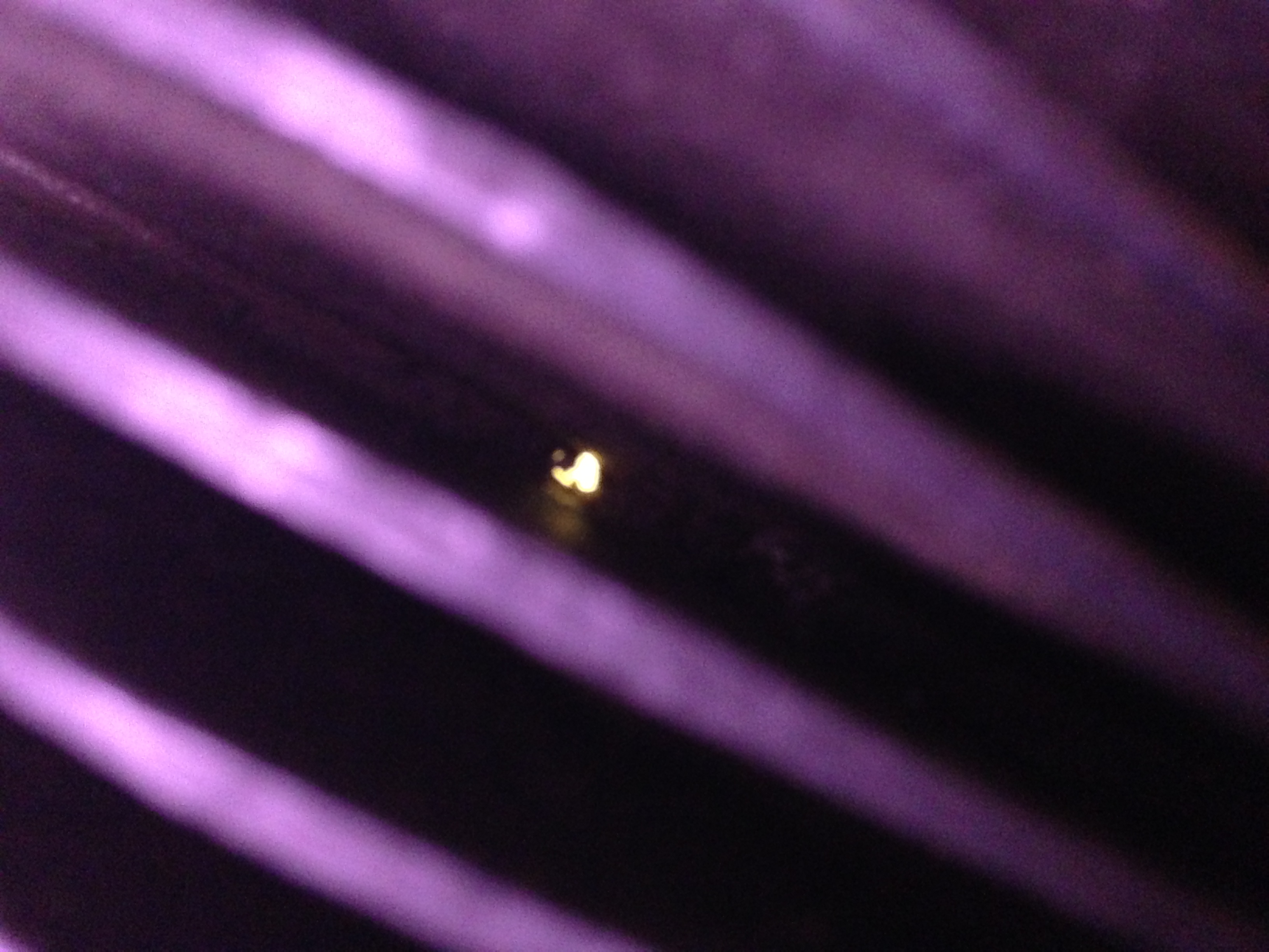

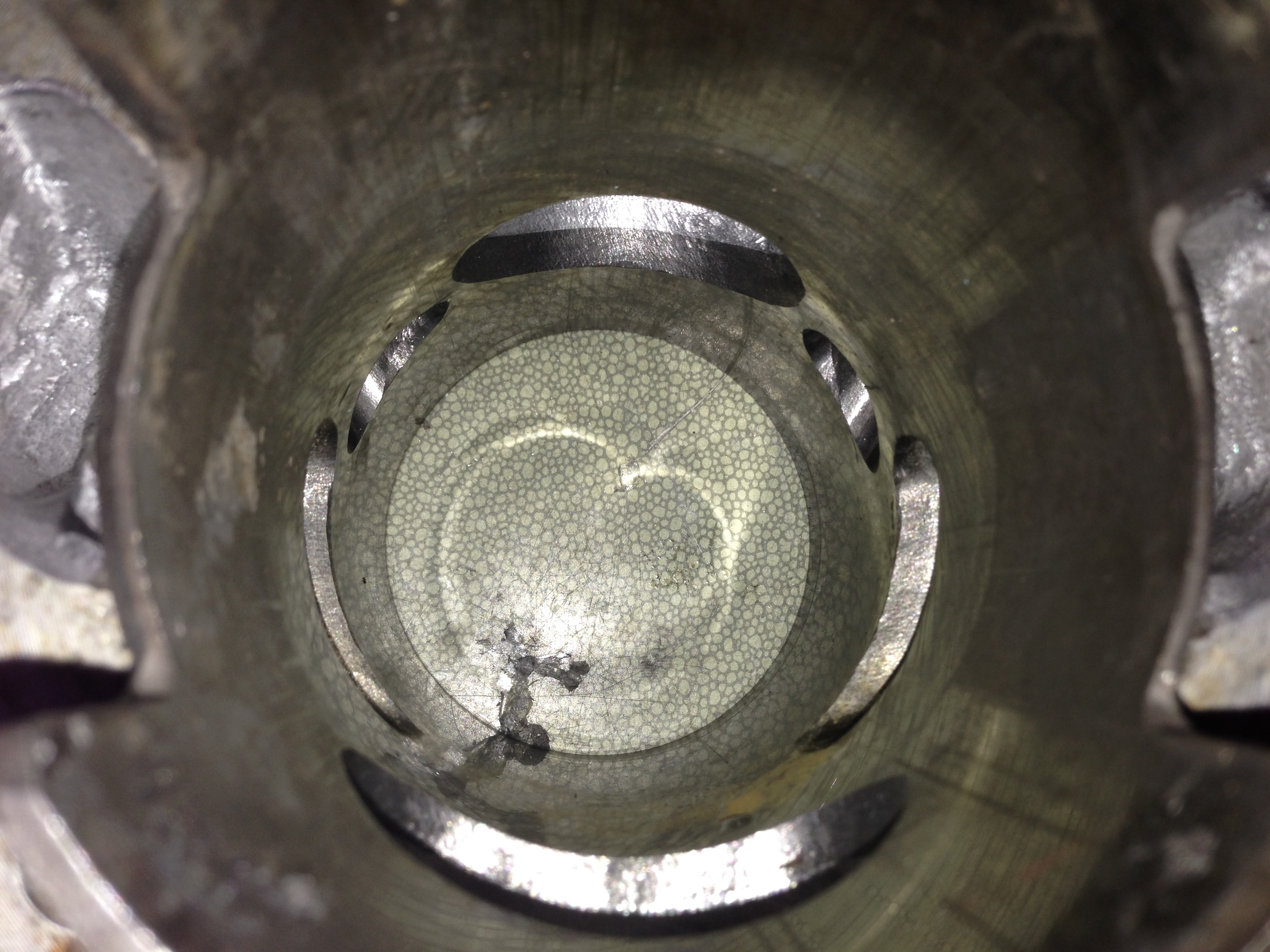

Was denkt ihr, der Durchbruch ist der mit jbweld heilbar? Mz Es250/0 mit Kanalbreiten von der ETS/g aber nur Steuerzeiten von der letzten viergang TS

Bei nem 70/5/na hatte ich haarrisse im jbweld, meinst du man könnte es mit Spänen verstärken ?

Zu klebende Stelle richtig vorbereiten und kleben. Selbst wenn dort mal Haarrisse entstehen sollten, werden diese nicht die Funktion beeinträchtigen.

Ich habe solche Risse auch schon angefräst und mit JBWeld drübergepinselt, um Falschluft zu verhindern. Das hatte dann sehr lange gehalten.

Kleben am NA geht auf jeden fall, meine beiden tuba zylinder von den letzten jahren habens beide so und sind im mehr oder weniger alltäglichem einsatz. Einen hab ich jetzt mal nachgeklebt, weil es durch die risse ziemlich gesifft hat. Ist am ende ne sache von ner stunde, alter kleber rausgefitschelt und neuen rein. alternativ könnte man auch mal versuchen das vor nem neuschliff zuzugießen. bohrer reingesteckt und von aussen nen schluck alu draufgekippt. KBM gießt ja teilweise auch seine einlässe auf für kurzen Ansaug.

Was wäre denn, wenn man von außen ein (in Form gebrachtes) Stück Alu mit HT-Silikon aufklebt?
Oder verträgt sich das Silikon mit den Öl- u. Benzinresten in den Abgasen nicht?
Vielleicht gibts es auch noch andere hitzefeste und elastische Kleber, sodass sich das Problem mit der Rissbildung erledigt.
Hat in diesem Bereicht schon mal jemand mit Reibelot für Alu experimentiert?

Das Problem ist, dass das Zylinder sind, die irgendwo in den Test gehen (250er) sollen, bzw. schon zurück sind (70er), also im alltag rumballern. Schweißen und JB Weld werden aktzeptiert. Wer will schon, dass später Häßlichjeitsfotos mit offenen Durchbrüchen umhergereicht werden.

laserschweißen ist auch noch ne variante fällt mir grad so ein.
