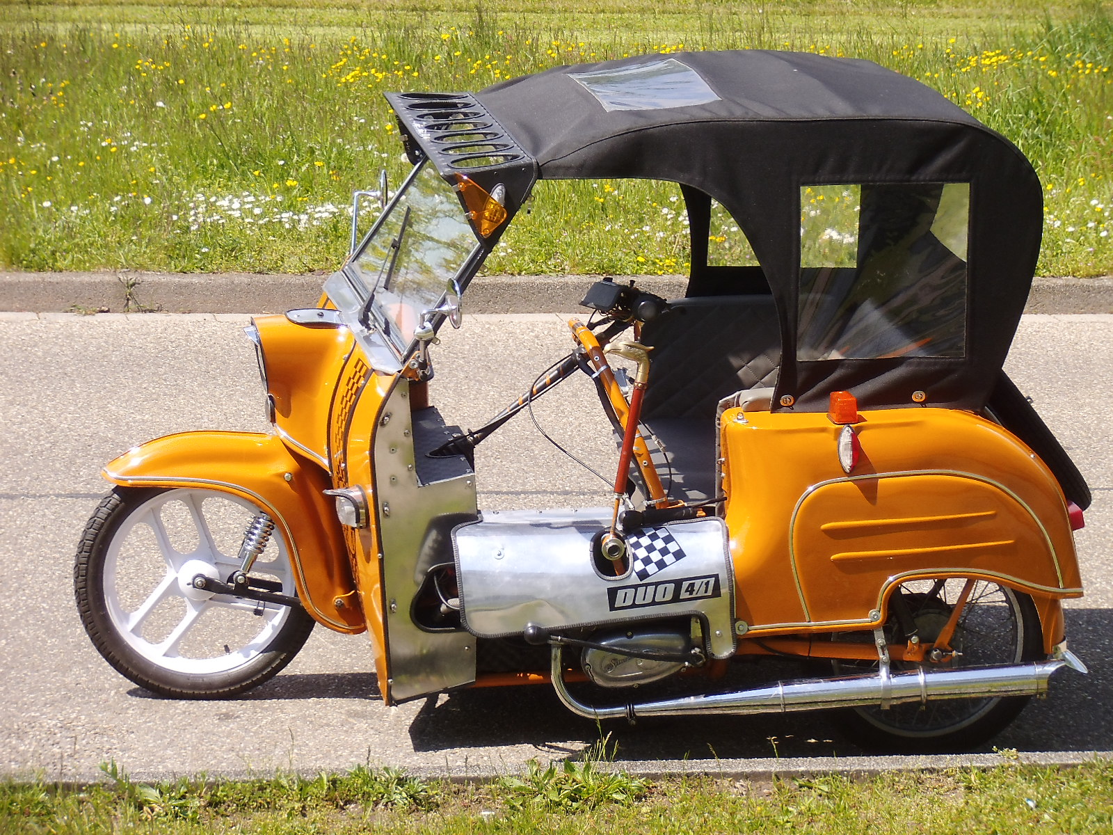

#4 Beitragvon momo1949 » 11 Mai 2016, 08:21
Also ich habe vorne kurze Dämpfer eingebaut ,sind aber nicht Original :-D (wie so einiges ) hat aber den Effekt das in den Kurven das Duo nicht mehr so in die Knie geht :rockz: . das Negative ist das durch das Tiefe ,ich das Rotlicht an der Ampel nicht mehr sehe :oops: . Werde mal hinten auch kurze verbauen damit die Fuhre wieder gerade steht

#5 Beitragvon Duo74 » 12 Mai 2016, 14:34
Hmm.
Sieht doch ganz sportlich aus, so vorne tiefer und so..
Hinten habe ich ja schon kurze drin, sähe dann wahrscheinlich passend aus.
Was sind das für dämpfer und wie lang? Außenliegender Feder sieht einfach gut aus!!
