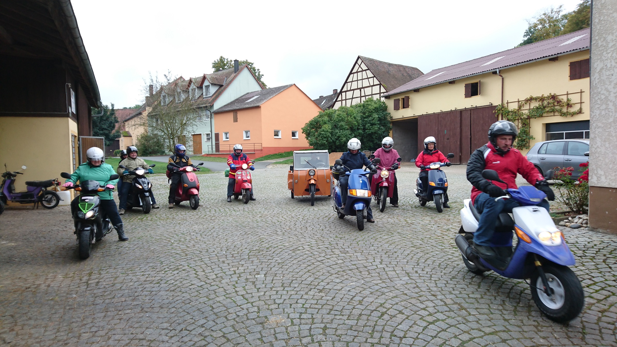

Hallo Duo-Freunde
Meine Duo habe ichv or ca. 4 Wochen bekommen, im Tausch gegen eine Hercules MK3.
Die Duo ist in einen ganz guten Zustand, hat auch schon einen 63er Zylinder drauf und die Kupplung ist auch gemacht.
Sie fährt sich ganz gut, bis auf dass sie trotz 63er Zylinder nur 50 Kmh fährt. Und das nur auf der Geraden ohne Gegenwind.
Letzte Woche sind wir mit neuen Fahrzeugen ca 200 km gefahren und ich war die Bremse.
Die Duo ist auf dauer viel zu laut.
Ich bin auf der suche nach einen leistungsstärkeren Motor, damit ich auf der Geraden wenigstens 60kmh schaffen kann.
Wegen dem lauten Motor hätte ich auch gerne noch einen Tip, wie man das Ganze leiser bringt.
Am liebsten wäre mir ein 4 Takter oder ähnliches, der von der Leistung und dem Geräusch besser ist.
Einen 4-Gang Schwalben Motor habe ich auch noch über.
Da ich selber KFZ Mechaniker bin, kann ich einiges selber machen.
Gruß Walter

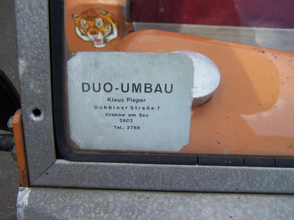

das Duo meines Jüngsten (allerdings mit Festaufbau...bringt wahrscheinl. was in puncto "KAMPF MOTOR VERSUS SCHRANKWAND-LUFTWIDERSTAND" ) hat einen Stino-63er und läuft bis zu echten (Navi) ca 60-65 KMH geradeaus bei Windstille.
Ergo...Das Einzige ,was mir einfällt, wäre Umbau auf Festaufbau. Gabs in Original von der DDR-Firma Pieper..wir haben aber noch ein wenig (vor ca 10 Jahren verfeinert..läuft heute noch so..aber leider nur noch selten.
Ist vielleicht ein klein wenig leiser mit Festaufbau und minimal Innen-Isolierung..
