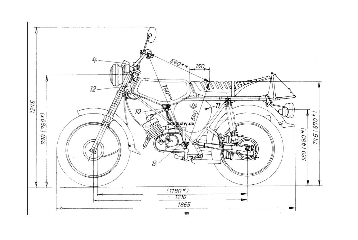

#6 Beitrag von jonnaaaz » 21 Apr 2020, 18:55
Hey danke für die Anleitung. Ich würde gerne wissen ob die Maße bei der Übertragung stimmen. Bzw. ob die Daten wirklich brauchbar sind oder ob man selber alles nachmessen muss?

#7 Beitrag von callecalle » 21 Apr 2020, 19:06
Willkommen im Forum!
Kannst ja mal vergleichen...
