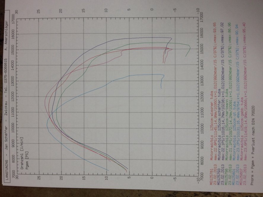

Seit dem legendären Tunerbattle 2014, wollte ich auch immer mal so einen 85er bauen.
Die Leistungskurven haben sicher nicht nur mich beeindruckt.
Eine Erkenntnis aus dem Tunerbattle: Wer Leistung haben will, braucht einen großen Vergaser!
