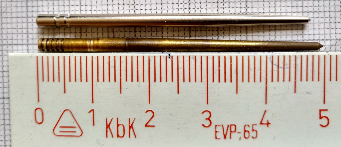

Hallo, hat jemand von euch den 21mm Vergaser auf die Normale Nadel vom 16n1 oder 19n1 Nadel 08 -09 ? ..umgebaut??? Ich habe zwei 21mm BVF Vergaser gekauft (Stück ca 27euro) der eine Läuft ohne Probleme am 105ccm HD 105 und der ander am 85ccm HD 105( Ich habe von 90bis 110 alles getestet am 85ccm) nicht. Die Nadeln sind nicht gleich-die vom 105 ist doch etwas kürzer,nun wollte ich den Vergaser umbauen auf Normale Nadel. Mit der kurzen Nadel läuft der 85 auch.

Ich habe noch einen 21mm AMAL da. Wenn das geht?

Läuft der Motor im Teillastbereich zu mager oder zu fett.
Es gibt 4 (A,A0,A1,A2).
A0 entspricht der Standard Amal Nadel.
A1 ist Mager A2 ist Fett, A weiß ich gerade nicht.
A soll nochmal magerer sein, als A1.

viel zu mager . . Kann mann es Umbauen auf die Normale Nadel mit anderen Düsenstock?

Bei einem Bekannten hat die A2 Nadel (war vorher auch zu mager) zur perfekten Abstimmung geführt.
Klar kannst du den Zerstäuber tauschen und auch die Standard Nadeln verwenden.
Aber denk dran, die Bohrung im Gasschieber ist größer und wird die Nadel eventuell nicht so gut führen.
Auch bei der Wahl des Zerstäubers musst du dich dann entscheiden, gab ja auch bei den originalen BVFs geschlitzte und ungeschlitzte.
Ich würde an deiner Stelle mal die Fette Nadel (A2) probieren.

hallo -nun habe ich 2 Nadeln getestet A 0--A 2 und beide bringen nicht das ergebnis was ich mir erhofft habe. Teillast gleich NULL nur unten rum und oben rum ok. muss das gas lange halten (schieber voll offen) und dann gehts oben rum aber richtig los. Ich kann absolut kein halbgas Fahren mit beiden Nadeln.

Bei diesen ~ 25 € Vergasern ist es absolutes Lotto, ob die laufen oder nicht. Da gibt es keine klaren Spezifikationen, was drin verbaut ist oder nicht.
Das ist nur für Leute mit viel Zeit und etwas Ahnung von der Materie. Nadeldüse vermessen, ggf. nacharbeiten und dazu passend die Nadel wählen, anders wird es nicht. Und Restrisiko bleibt trotzdem.
Es hat schon seinen Grund, warum die Vergaser bei den Tunern paar Euronen mehr kosten.
PS: Im Übrigen ist das sicher kein "BVF" den du hast. Die 21er "BVF" gibt es ausschließlich über MZA und das angegliederte Händlernetz zu beziehen. Auf dem ganzen Klon-Geramsch von Ebay und Aliexpress ist kein BVF-Logo drauf.
