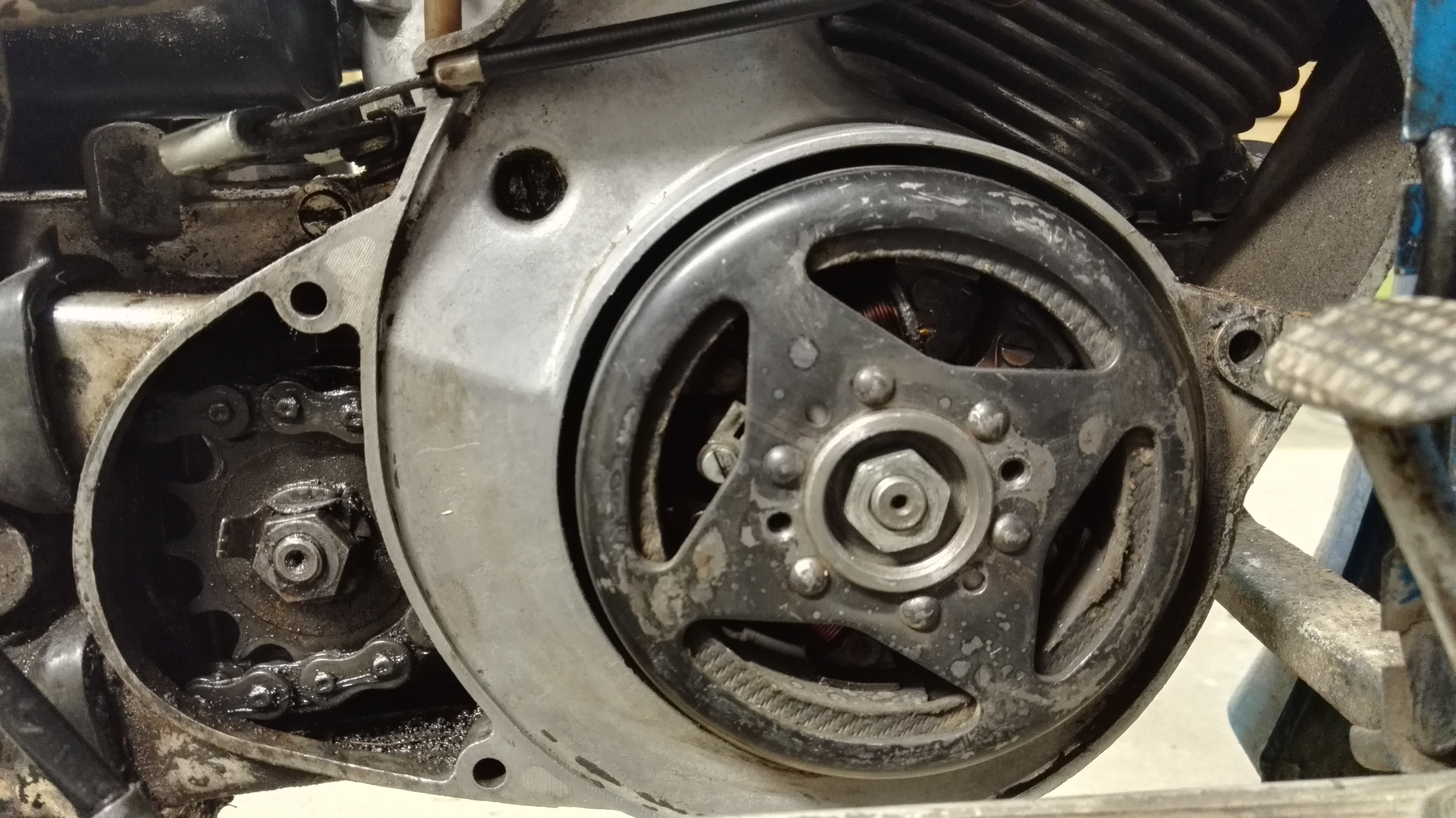

jetzt ist mir doch glatt nach der S51 eine Schwalbe zugeflogen. Nach den üblichen "Sanierungsarbeiten" hake ich nun an der besch***enen Leerlaufanzeige. Lampe leuchter dauerhaft. Aber wie einstellen?
Laut Durchstöberung des Netzes soll auf der Limaseite ein Konakt sein, welchen ich ähnlich der HiRa-Bremse einstellen kann. Dieser soll sich auf ca. 10 Uhr über dem Polrad befinden. Da ist nix.
Das braun/schwarze Kabel geht jedoch auch in den Motor rein.
Habt ihr einen heissen Tipp für mich?

Eventuell anderen Block verbaut? Dann findest du dort keinen Kontakt.

Es gibt Motorblöcke, dort ist diese Bohrung nicht vorhanden, nur im Guss angedeutet.
Gebläsedeckel und Seitendeckel abnehmen, dann solltest du den Schalter sehen, bzw die Stelle wo er vorgesehen ist.

Okay, vielen Dank für Eure Antworten. Ich hab mal ein paar Fotos gemacht:

Du musst den Deckel schon abnehmen.

Yeah. Zum Glück haben wir hier fähige Leute und ich kann lernen. Danke Jungs.
