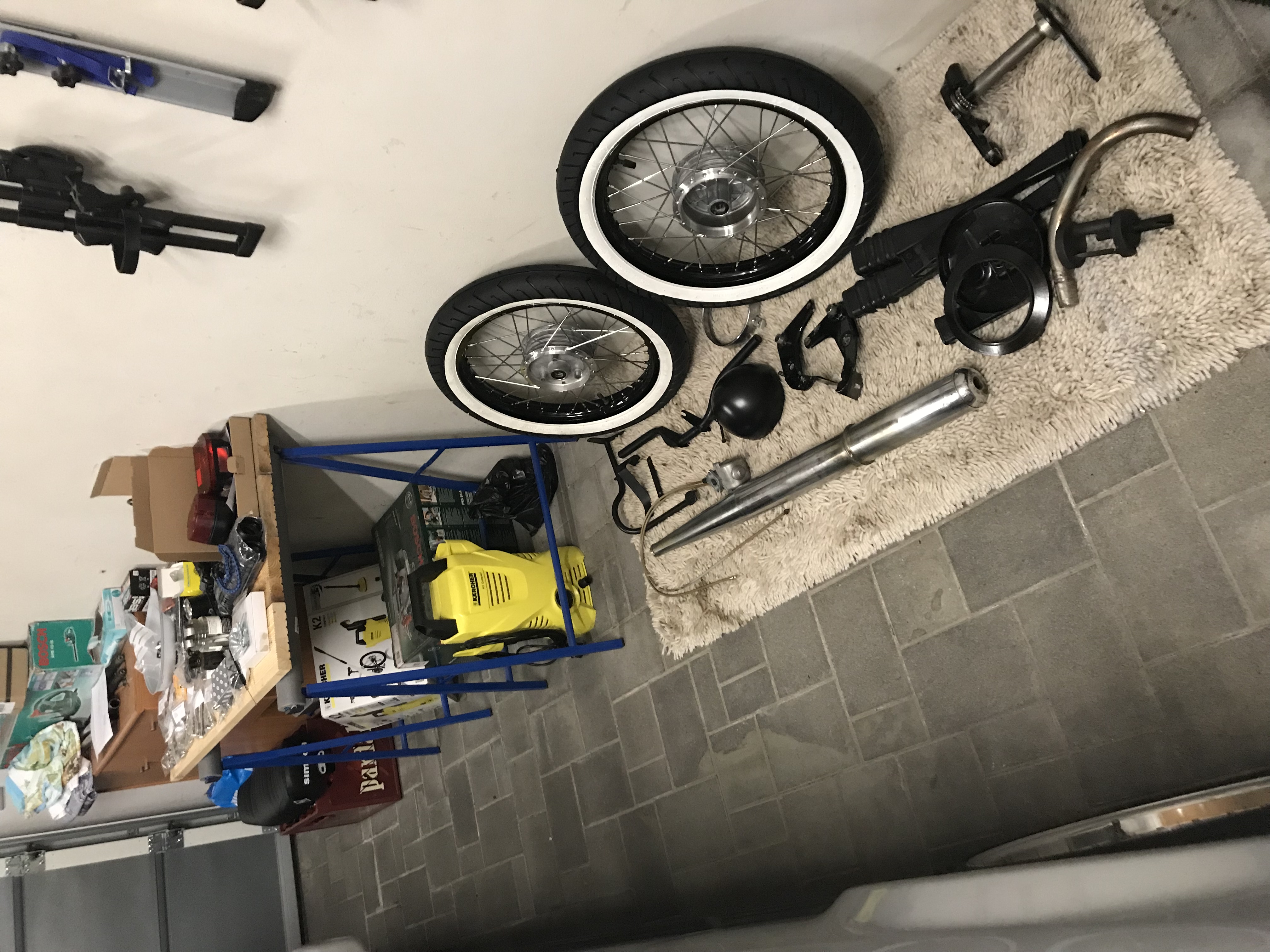

meine Tochter hat vom Opa eine alte S50N (Bj 76, genauso alt wie ich...) geschenkt bekommen. Jetzt bin ich gerade dabei, das Mopped wieder straßentauglich zu machen.
Es sollen VAPE und Blinker verbaut werden. Dazu kommen eine Menge neue Kleinteile. Alles, was nicht mehr aufzuarbeiten geht, fliegt raus und kommt neu.
Was mich allerdings ganz schön schockt: In 3 Tagen haben wir knapp 1000€ an Teilen ausgegeben! Geht euch das auch so? Anbei mal meine Übersicht (Preis absteigend sortiert):

Dann habe ich heute noch den Hauptrahmen zum Sandstrahlen und Pulverbeschichten gebracht.
Aluteile der Telegabel, Seitendeckel des Motors, Bremstrommel- Einsätze und der Tank werden nur gestrahlt und selbst lackiert.
Da kommen auch noch ein paar Euros drauf....
Wenn ich mir vorstelle, dass ich für das Mopped selbst auch noch Geld ausgeben müsste... aber es macht Spaß, nach 25 Jahren wieder mal zu schrauben! :-D
