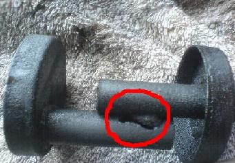

hmmm, ..... also ich bekomme hier gleich ne macke
Anstatt meinen Krümmer abbasteln, hat mein Kumpel seinen abgemacht, ....

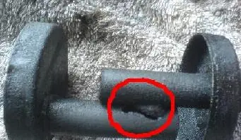

Hänge hier mal 2 Bilder an und sagt ma bitte zu beiden was da los ist und was das bewirken könnte!
[attachment=0:2lggr8pr]DSC00614.JPG[/attachment:2lggr8pr]

hier das andere, ging irgendwie nich, beide zusammen ![]()
[attachment=0:1xag66ft]DSC00615.JPG[/attachment:1xag66ft]

der krümmer ist ziemlich Kurz das sollte dein problem auch schon sein...

was ist denn mit dem einsatz, das ist doch bestimmt auch nich gut, dieses komische loch?? sieht halt aus, wie total billig verschweißt, oder?
Re: gerdaeaus --> 70, ... 0,1 % Steigung -->15
Ach, das kleine Loch stört nicht weiter...hämmerts zumindest bissl mehr ![]()
der krümmer ist zu kurz,d.h. der resonanzbereich wird zuweit nach oben verschoben,bei fallender drehzahl kommt deine simme wahrscheinlich aus diesem bereich und verliert deswegen ihr leistung...
alerdings kann ich mir im besten willen nicht vorstellen,dass das dein hauptproblem ist.ich würde mich meinen vorrednern anschließen die meinte,dass dein zylinder platt is

Du kannst ja mal versuchen ein bissl eher zu schalten, daß die Drehzahl nicht runtersackt, wenn es dann besser wird liegts nur am Püff. Aber wie mein Vorredner schon sagte wird's damit vermutlich nicht getan sein, weil so elendig viel macht der kürzere Krümmer auch nicht aus.
Also, neuen Krümmer holen, neues Tütenendstück gleich dazu und Zylinderkit (oder deinen schleifen lassen), dann rennt das Ding wieder.
