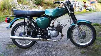

bin neu hier und will euch mal meine simme vorstellen.
hab sie vor 2,5jahren komplett gesprengt und immer wenn ich lust un zeit hab wird sie noch bissl weiter verfeinert.
will gern noch die felgen neu aufspeichen und bei der gelegenheit gleich die schüsseln,naben,deckel und ankerplatten polieren(sind noch gute alte;)
später noch nen neuen reg.motor teils gelackt un poliert aber der alte geht ersma noch ganz gut...für tipps un anregungen wäre ich dankbar.

Sieht gut aus, richtig schön stino...is noch ein ori Motor drauf ?? Naja noch ein paar Teile polieren und du hast ein richtig schönes Moped...vllt noch nen 60 er oder sowas drauf...
Re: Meine Simme
namnd chris,
is nen sechziger drauf un danke für die blumen;)
ganz fertig is sie ja noch nich...
kann mir jemand tipps zum aufspeichen geben?
was kostet mich der spaß(material)? gibts da was farbliches ,wennja sieht das ?
hab mal gehört das die heutigen china*hust*felgen billiger sind als neu aufspeichen lassen? -

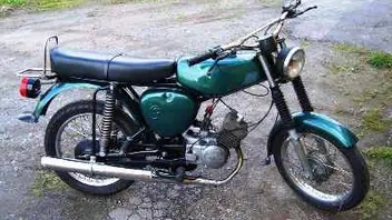

zentrieren lass ich natürlich zum schluß machen.
die schüsseln sehn noch ganz gut aus(siehe fotos) aber könnte besser sein=)
die naben,deckel vorn un ankerplatten müßen wohl erst gestrahlt werden...
polierzeuchs un schleifpads bis 20000 hab ich bis die finger weh tun;)
danke für den link werd da gleichma reinschaun. -

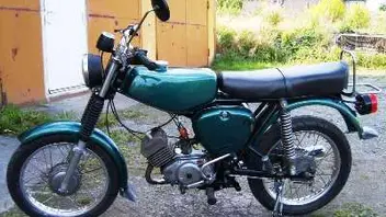

hier mal nochn pic...

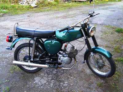

nabend !
hab letztes we nen motor erstanden und heute bei dem schönen wetter zum ersten mal in meiner testsimme gefahren...ist ein eigenbau 70/4 drauf(ddr-zyl) der ganzschön scharf ausgelegt ist... resobereich so ab gefühlte 6000, er lief mit einem kick(alte u-zündung drin) aber einstelln war leider nicht viel möglich,gaserfußdichtg süfft(keine da zum sonntach) und leerlauf+gemischschr.hab ich auch nur noch schotter da.
aber für den kurzen test mit spielzeugpüff hats schon gut fezz gemacht.
......später im gudn sommermopped soll dann noch ne vape rein und auspuff bin ich noch am überlegen,würde ja gern ne richtige esse dranmachen aber des wieda scheisse mit der rennleitung
maximal AOA2meine felgen konnt ich auch gestern vom zentrieren holen...hab aber den bremsanker vergessen zu poliern,deswegen noch nix zammgebaut, außerdem war heut eh fahn angesagt
anbei mal noch 2pics
edit: sry für die schlechte quali...mußte in nem alten post erstma 2bilder löschen um neue hinzuzufügen,ich hau sonst mit meinem pc nägel in die wand
hab da nich so den plan -
