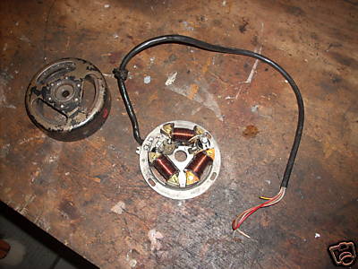

ich hab mir bei ebay eine Zündung gekauft,nur mir ist eben eingefallen das da nicht stand wie viel Volt die gibt.....
Nun meine frage an euch:Wie merk ich was es für eine ist? Oder ist es egal?

was würdet ihr sagen was das für eine ist(6V or 12V)
Re: Unterbrecherzündung wie viel Volt?
also mein 12 V unterbrecher... hat nur 2 "löcher" im Polrad... von daher sag ich mal, dass du nen 6 V unterbrecher hast!
schau auf die rückseite deiner zündung und guck welche nummer da drauf steht. dann guckst du in die tabelle hier und wirst glücklich:
