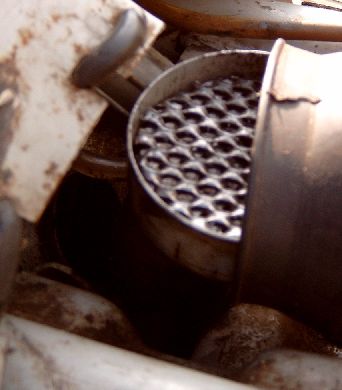

  • Und da bin ich wieder mit meiner Schwalbe und neuen Bildern:
    @ abfael und andere Schwalben-Spezis:
    Gehört da trotzdem oben noch eine Luftfilter-Patrone rein?

  • Dann schraub mal bitte kurz die "Blende" unter'm Lenker ab, wo der Schlauch zu diesem Luftfilterkasten beginnt. Dort ist genau Platz für eine Luffi-Patrone, hatte ja die Simmi-Patrone drin.

  • Mein Vogel erstickt!
    Argh! :shock: :motz:
    Nun habe ich aus dem Power-Luftfilter ( :mrgreen: ) einen halbwegs normalen gemacht, indem ich die Patrone wieder ordentlich in's Gummi-Teil gepackt und das ganze am Vergaser festgestrapst habe. Auch der "Plaste-Kasten" danach ist an diesem "Gummi-Fass" fest. Der Schlauch zum Kasten ist immer noch ab, aber der Sound ist schonmal weg. "Gut", dachte ich. Nix is. Nun hab ich weder Sound noch Leistung. Im ersten Gang geht das Anfahren noch, im zweiten kommt nichts mehr. Ich nehme die Patrone jetzt mal wieder raus, evtl. bekommt sie dann wieder mehr Luft.
    MfG DK
    Nachtrag 05.03.:
    Mein Vogel atmet wieder. Wer sich das Bild der vermeintlichen "Luftfilter-Patrone" genau angesehen hat, sieht, dass es sich nur um ein Blech mit Löchern handelt...und davon mehrere Schichten. Da konnte keine Luft durchkommen. Nun habe ich diesen Eigenbau entfernt und "Gummi-Fass", Verbindungsrohr und "Plaste-Kasten" wieder verbunden. Nun fährt sie wieder. Allerdings immer noch nicht so gut wie mit "offenem Luftfilter".

  • @ Abfael:
    Zwei Luftfilter? Oben ist keiner drin, unten habe ich die Bleche herausgenommen. Es ist also nur noch der Plaste-Kasten mit der "Gummi-Fotz" (Petsen :mrgreen:) vorhanden. Heute habe ich den Leerlauf richtig eingestellt und die Zündung von ihren 0,8mm vor OT auf 1,5mm gestellt. Nun läuft sie relativ gut, klingt nicht ganz leise, aber gut.
