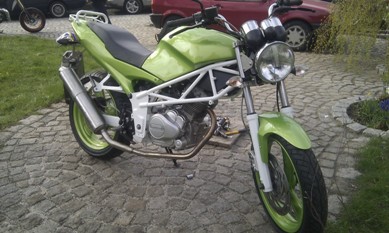

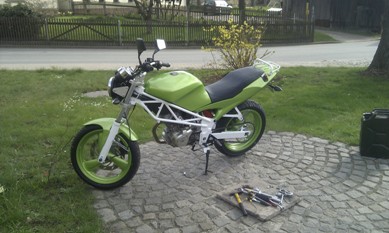

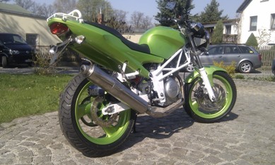

Hallo.......................fast geschafft.
Hier das Ergebnis von unserem Projekt.
Einige Kleinigkeiten müssen gemacht werden. Zur zeit gibt es noch ein Problem mit der Hinterrad Bremse. Der Bremssattel schleift an den Schrauben von der Scheibenbremse.
Kann mir das nicht so richtig erklären wieso.
Re: Schikra Neuaufbau?
Sind da Senkschrauben drin? Die sollten ja bündig mit der Bremsscheibe abschließen, dann hast du dieses Problem nicht. Ansonsten ist sie sehr schick geworden, schönes Naked Bike.
ja habe die Originalen Senkschrauben drin. Die sind aber nicht ganz bündig mit Bremsscheibe. Sie ragen etwa 2 - 3 mm drüber hinaus. Der Bremssattel müsste von Hinten gesehen weiter nach rechts,aber das geht nicht. Es ist auch kein platz in der Schwinge für ein bisschen hin oder her. Denke das vom Bremsgegenhalter wo der Bremssattel angeschraubt ist etwas weg muss.
Werde mir das noch mal in aller ruhe anschauen.
Das mit der Hinterradbremse hat sich geklärt. Eine nicht vorgesehene Unterlegscheibe brachte Abhilfe.
