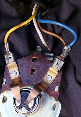

Das Fernlicht funktioniert, das Abblendlicht aber nicht. Die Birne ist ok, aber ich hab sie trotzdem mal ohne Resultat ausgewechselt.
Nachdem ich alle Kabel von ihrer Extra-Isolierung mit Isoband (mglw. wegen Spritzwasser) befreit habe, zeigte sich mir das angehängte Bild.
Anhand von Schaltplänen sieht es für mich aus, als gehöre das weiße Kabel auch dorthin, wo das blaue ist. Der Kabelschuh sieht auch aus,als wär das weiße dort rausgerissen. Das blaue Kabel geht weiter zum Drehzahlmesser.
Kann mir jemand sagen, ob das so seine Richtigkeit hat?
Falls ja, was kann ich als nächstes zwecks Fehlersuche versuchen? Wie schon geschrieben, bin ich elektrisch eher unbegabt.
