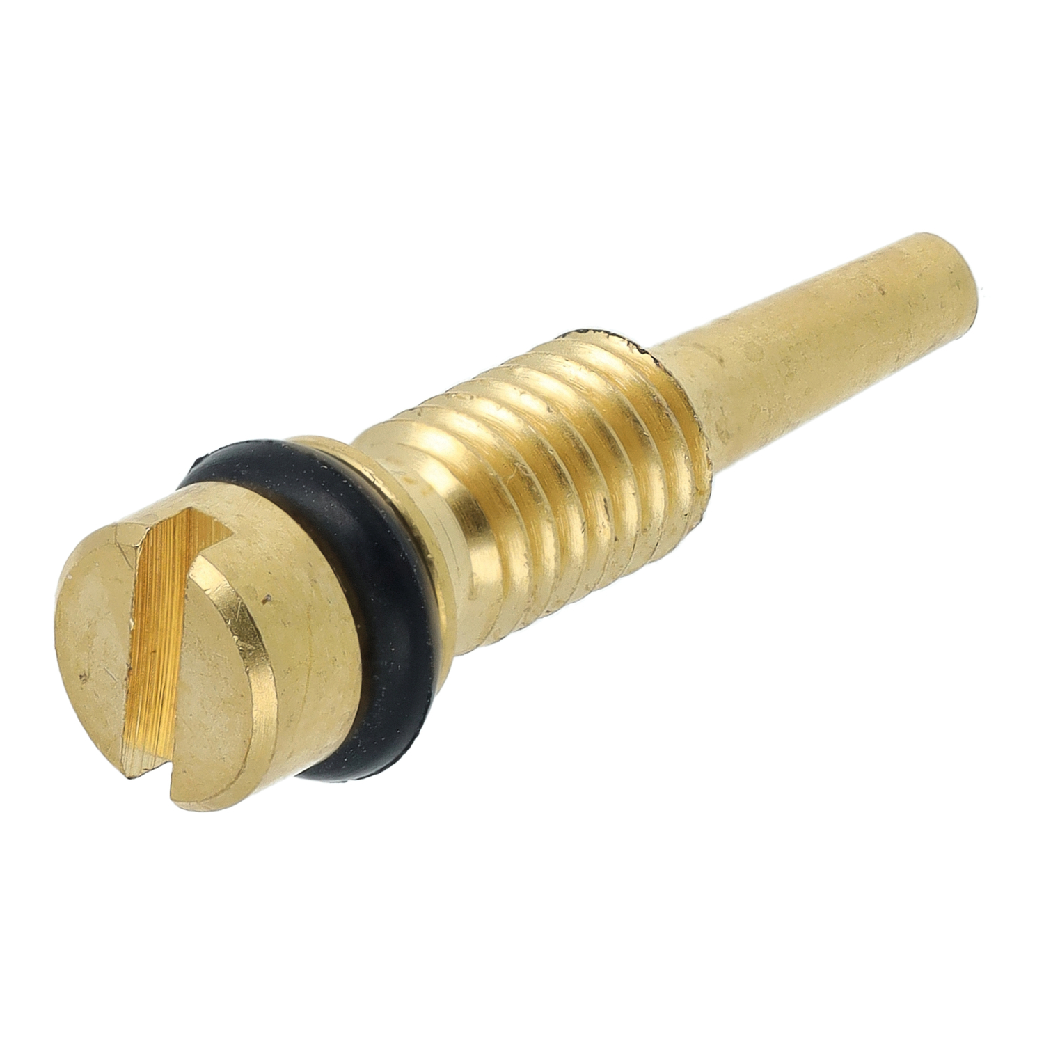

    Ne, das ist einfacher Gummiring und der muss da auch rein, wirklich. Ohne gehts nicht. Vorher ist der vielleicht im Vergaser stecken geblieben und dadurch wieder draufgerutscht. Keine Ahnung, brauchst den aber trotzdem.
  • Re: Vergaser zu Fett ?
    Du googelst nach den falschen sachen das ist gemeint, nicht das die Dichtung vom Vergaser defekt ist.
    http://www.ddrmoped.de/shop/katalog/iso ... innen-16mm
