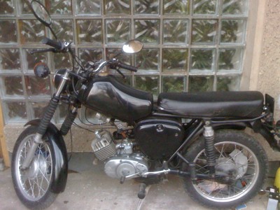

  • Hi, ich hoffe ich habe hier im richtigen Forum gepostet, sonst bitte verschieben ;).
    Zu den Fragen:
    1. Ich würde gerne wissen, ob es legal und eintragsungsfrei ist, einen Simson s53 Tank an meiner Simson S50 B2 zu montieren.
    (Gerade mit der Dekra Prüfstelle telefoniert, die meinten, wenn der Tank sicher, fest und dicht montiert ist, ist er nicht eintragungspflichtig..Hoffe, dass das stimmt.)

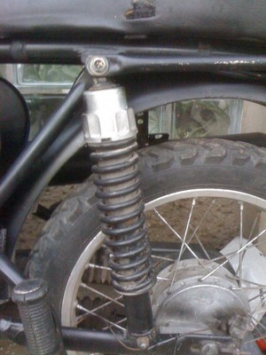

    2. Ist es legal, die beiden Stoßdämpfer -hinten- der Simson s53 (vermute ich- siehe Bild), an (m)eine s50 B2 zu montieren?
    (Es handelt sich um Stoßdämpfer mit der Nummer IFA S 22-5-68/18 3,425 DDR.)
    Ps: Ich habe das Moped so erworben, wie auf den Bildern zu sehen, nun möchte ich gern herausfinden, ob es auch im Straßenverkehr zulässig ist, da ich erst im Nachhinein herausgefunden habe, dass es nicht dem Originalzustand einer S50 entspricht ;) .
    Danke für die Aufklärung ;).
    mfG
  • Re: S50 B2 Bj. 1979 Fragen zu Umbauten
    1. ja darfst du, wenn sogar die dekra das sagt ;) bei simson ist das sowieso viel lockerer als bei anderen marken ...
    2. ja darfste auch, weiß ja auch keiner ;) was du da hast fällt unter federbeine mit freigelegten federn
    übrigens haste hier mal ne liste was man alles umbauen darf ohne eintragung, gilt halt nur für simme
    http://%22http//mutschy.de/downloads/umbauten.pdf#page=6%22
    Simson S50 B Bj. 1975
