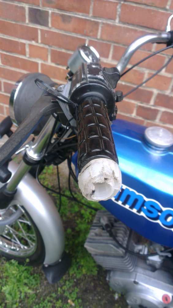

    Links der Griff, das Gewinde für den Spiegel ist leider hinüber.
    Zudem steht der Lenker links ein Stück raus, liegt das einfach daran das der Vorbesitzer die Armaturen zu weit rechts angebracht hat?
    Hat jemand die Maße eines Originallenkers für mich?

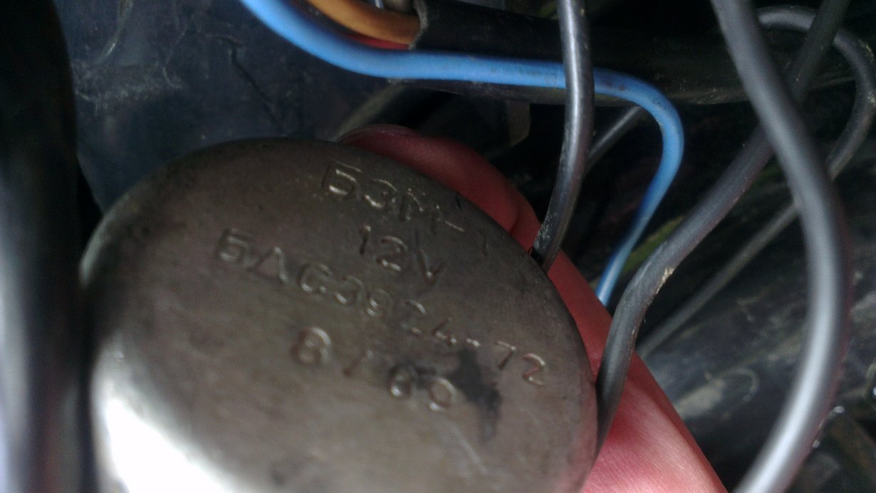

    Dafür soll die Zündspule dann unter den Tank.
    Was wird der etwas kleinere Zylinder links auf dem Bild sein?

  • der zylinder ist dein blinkerrelais welches normalerweise unter dem tank sitzt. das ding links am lenker ist ein sektkorken. den ziehst raus und machst n neuen griff drauf. :) 6V 11Ah ist ok bei eineiner 6V zündung..

  • aber auf Blinkerelle steht doch 12volt dann muss auch 12volt Batterie rein solange vorbesitzer nicht versucht 12volt Teile mit 6Volt zu kombinieren und ungekehrt von 6vauf 12v.
  • ach shit ;D, falsches Foto, den Korken hab ich schon raus.
    Und das Ende sieht halt wie mit einer Handsäge abgetrennt/gekürzt, zu sauber für einen Sturz.
    Das Foto ist von der Zündspule.
    Jetzt suche ich noch das Teil der Armatur, mit dem Gewinde für den Spiegel.
    Vermute mal gebrauchte komplette linke Seite wird günstiger als Einzelteil vom Shop...
