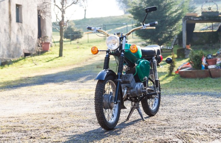

• Hallo,
    der Umbau entstand aus meinen Feld- und Wiesenmoped. Der Rahmen ist einer vom S51/1 Bj.1989. Der Umbau stand eigendlich unter den Moto "Moped soll wieder auf die Straße" . Alle Teile sind nur mit Spraydose lackiert. Den Motorblock hab ich auf 54,1mm aufdrehen lassen und regeneriert (KW,Lager, WDR, Dichtungen und Sicherungen). Zylinder war als erstes ein gebrauchter 70/2 MZA. Zündung eine normale Unterbrecher. Fahrwerk hat Polyamidbuchsen, neue Stossdämpfer, regenerierte Gabel mit verstärkten Federn.
    Dann hatte ich Probleme mit U-Zündung und habe die gegen eine Vape getauscht. Den Zylinder habe ich jezt gegen ein KSM 85/4 getauscht, weil er günstig war. Zur Zeit habe ich testweise ein ZT-Reso 2010 verbaut. Reifen werde ich noch tauschen (vielleicht mit Felge).
