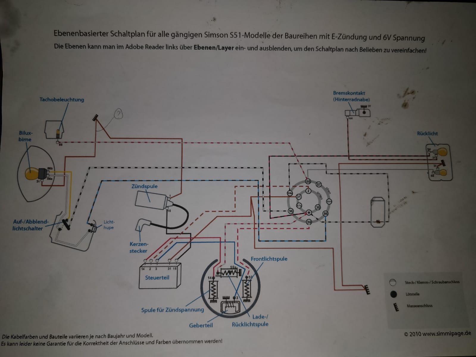

    ich habe mir eine S51N E4 zugelegt, bei der ich u.a. den Kabelbaum neu machen möchte und auch schon weitestgehend fertig verlegt habe. Da ich neu in der Materie bin habe ich allerdings ein paar Fragen dazu an die Elektriker unter euch.
    Im Anhang habe ich den Schaltplan den ich verwenden möchte. Bei der Website konnte man verschiedene Kreisläufe wie Blinker, Batterie etc. rauskürzen um den Schaltplan zu vereinfachen.
    Zunächst, würde der Schaltplan grundlegend so funktionieren (damit meine ich ohne den Batterieschaltkreis)?
    2. Kann ich für die Masse von Licht und Zündspule ebenfalls den Massepunkt im Herzkasten nehmen oder ist das bewusst getrennt?
    3. Das Kabel von * auf 59b geht einfach durch, da das Bauteil seine Funktion verliert?
    4. Verkabelung im Lichtschalter. Das war bei dem alten Kabelbaum ein großes Durcheinander. Kann jemand eventuell mit einem Bild vom Schalterinnenleben von einer "N" dienen?
