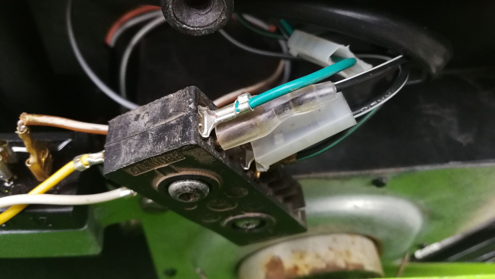

Habe Probleme, Fragen zu Elektrik meiner Simson S 51 Enduro, alles echt bissel durcheinander scheint mir:

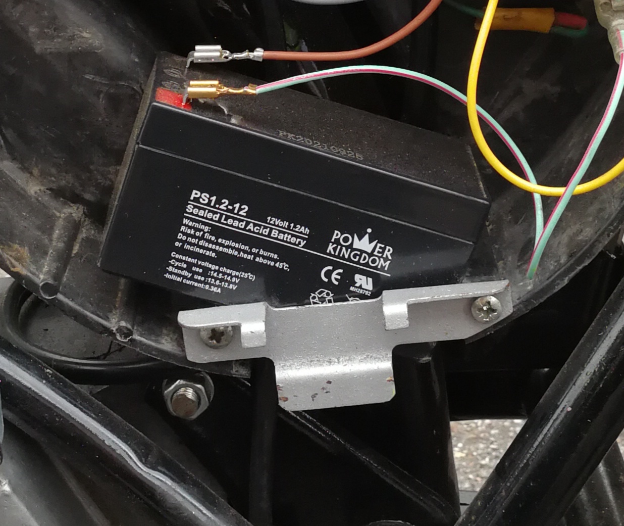

beim Kauf/Stand jetzt ist eine 12 Volt Batterie eingebaut,
Leuchtmittel Frontscheinwerfer 6 Volt eingebaut, alle anderen wie Stopplicht, Rücklicht, Blinker alle 12 Volt Leuchtmittel
Ist es richtig, dass es sich IMMER um eine 6 Volt Elektro Zündung handelt wenn eine Ladeanlage eingebaut ist (hab ich mal gelesen)

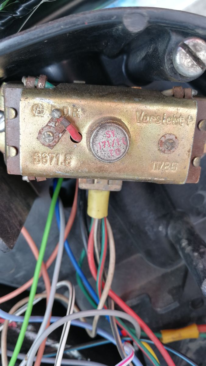

Bei mir ist eine 8871.6 Ladeanlage eingebaut!
hab mal Spannungen an Frontscheinwerfer, Signalhorn, Stopplicht, Rücklicht gemessen während sie läuft:
bei allen etwa 12 Volt ABER beim Gas geben steigt sie bis auf bis zu 20 Volt,
wobei ich mich dann natürlich nicht mehr wundere, dass manche Leuchtmittel schon öfters kaputt gingen

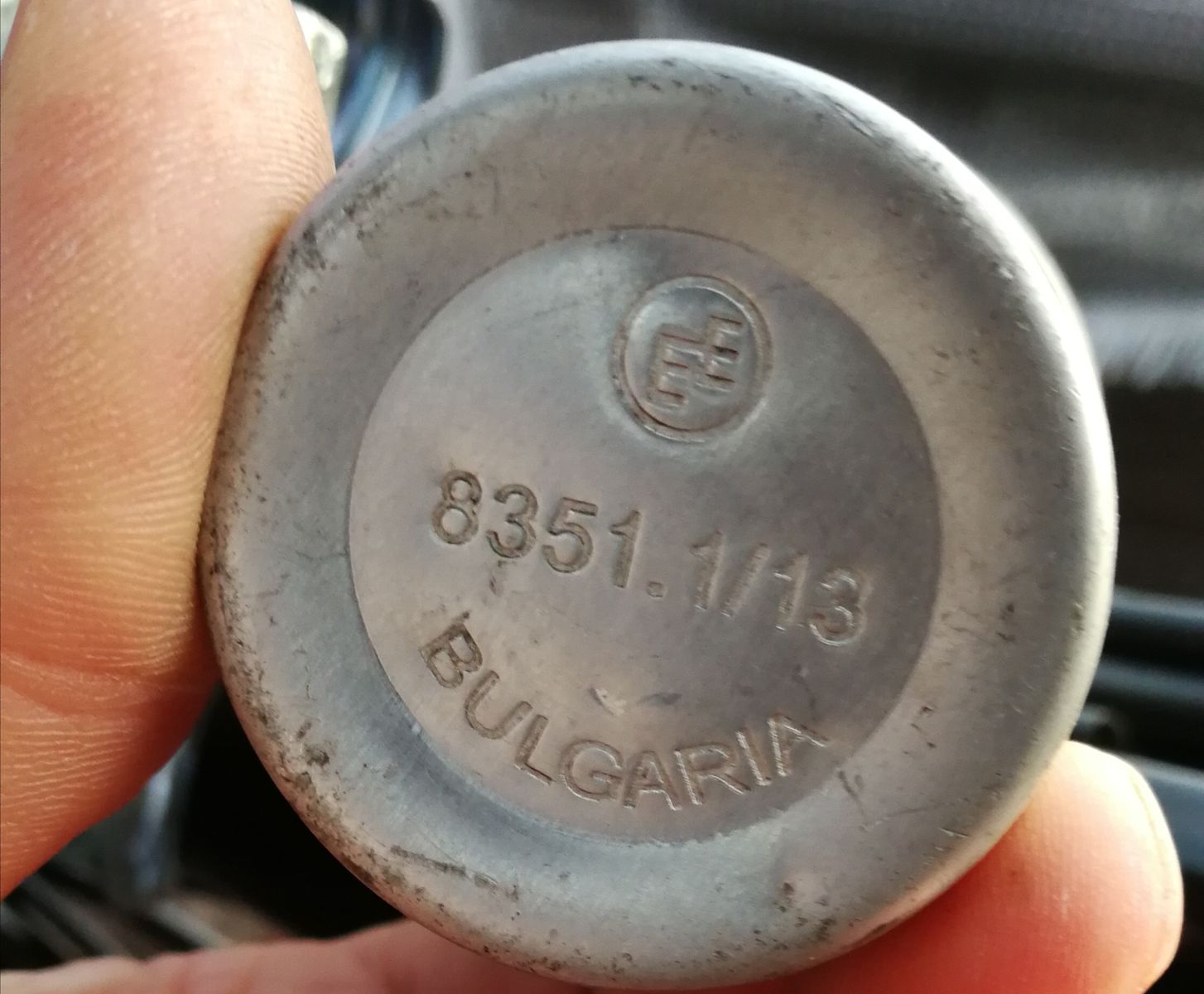

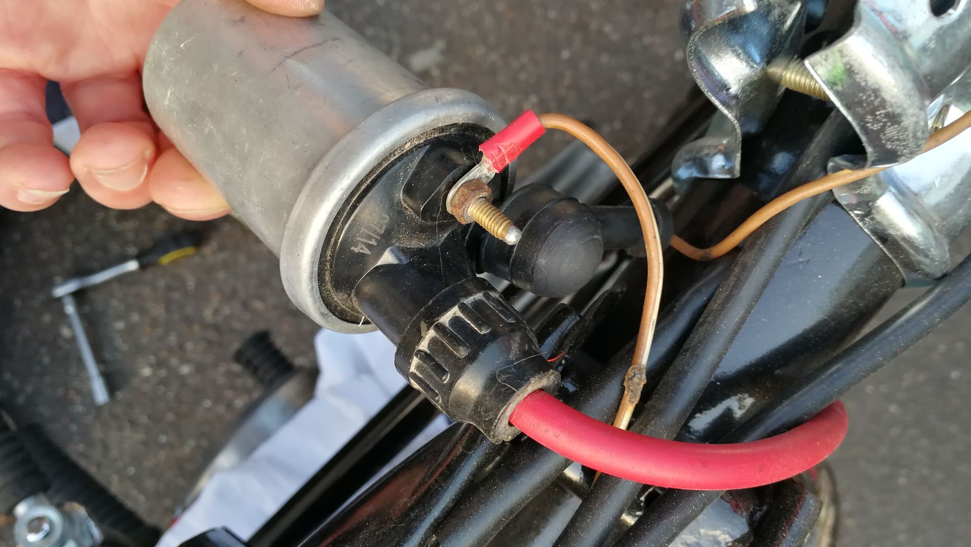

Verbaute Zündspule:
Schlusslichtdrossel Messwert an 2 x grau/schwarz: 0,92 Ohm.
Ist das O.K. oder defekt?
Ist es richtig, dass genau diese, die Spannungen an den Leuchtmittel gleichmäßig halten soll während dem Betrieb![]()
Zusatzinfo vielleicht wichtig!?: zur Zeit keine Tachobeleuchtung verbaut ![]()
Bitte euch nun natürlich um jegliche Hilfe/Erfahrungswerte/Tipps
welche mir weiter helfen heraus zu finden:
....... welche Zündung ich nun wirklich habe 6 oder 12 Volt
....... welche Batterie dazu natürlich auch die richtige wäre 6 oder 12 Volt (damit sie von der Ladeanlage auch ordentlich/sicher geladen wird)
....... und welche dazu die passenden Leuchtmittel dann sind, 6 oder 12 Volt (und nicht mehr kaputt gehen
....... ist die richtige Zündspule drin?
wie würdet ihr bitte an meiner Stelle weiter vorgehen ![]()

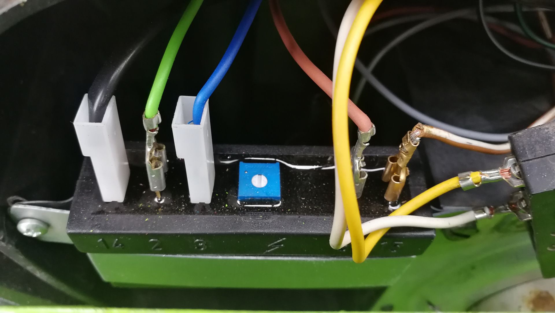

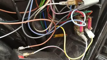

vielleicht helfen zum ermitteln noch 1....2.. Bilder:
